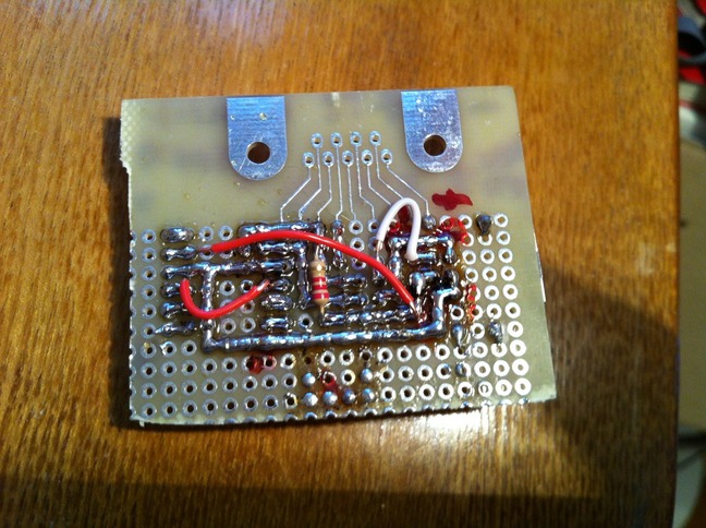

Ich möchte einen kleinen ISP programmer bauen und habe dazu die
Schaltung aus dem Artikel zum
Bierddeckelprogrammer(http://www.mikrocontroller.net/articles/Bierdeckel-Programmer)
nachgebaut. Ich habe jedoch ein Problem mit der Software. Ich habe diese
Datei(http://guloshop.de/f/sources/guloprog_src_0_3.zip) heruntergeladen
und entpackt, dann make main.hex gefolgt von make flash und make fuses
aufgerufen. Dann habe ich den ATtiny in die Schaltung gesteckt und diese
an den PC angeschlossen. Es wird jedoch kein neues USB Gerät erkannt und
das ist mein Problem!
Bitte um Hilfe
P.S.: Ich verwende Ubuntu

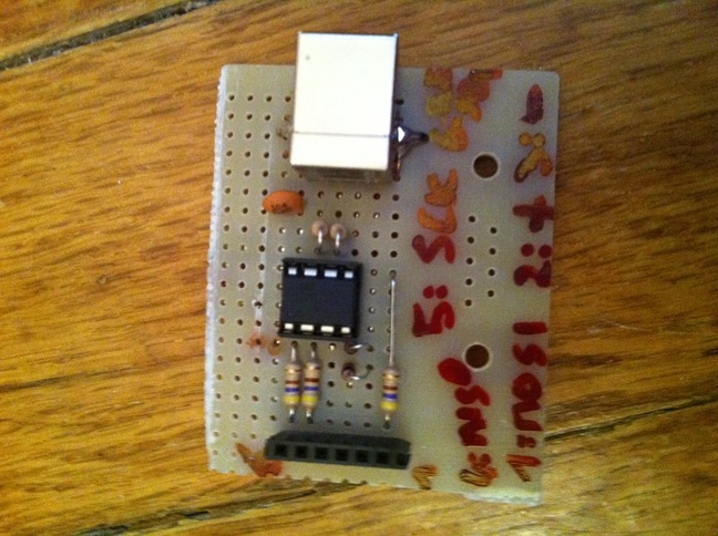

von D. V. (mazze69)
Ein Foto vom Aufbau würde mehr verraten.
von R. B. (dxx255)
Fotos der Schaltung finden sich im Anhang
Den in diesem Programmiergerät verbauten µC kannst Du nur mit einem
anderen Programmiergerät programmieren, nicht aber im Programmiergerät
selbst, denn das funktioniert ohne programmierten µC noch nicht.

Hast du alle Verbindungen auf Leitfähigkeit und auf Kurzschlüsse
zueinander gecheckt?
von R. B. (dxx255)
Ich finde einfach keinen Fehler! Keine fehlerhaften Lötbrücken, keine
falsch verbundene Leitungen,...

Habe den Wackelkontakt gefunden, allerdings nicht behoben! Wenn man den
Daumen auf die Pins der USB Buchse legt, wird das Gerät erkannt.
USBasp und www.fischl.de wird angezeigt! Woran könnte das liegen? Ich
habe nämlich auch weiterhin keine Ahnung, wo ich nachbessern muss! Danke
für die Links! Wenn der Bierdeckelprogrammer weiterhin nicht
funktioniert, werde ich auf ebay einen usbasp bestellen.
