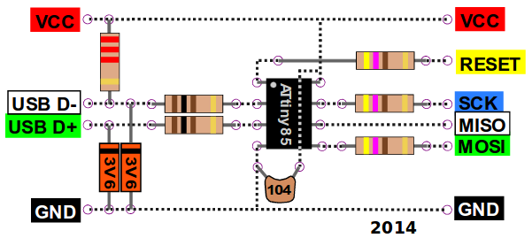

Nein, es werden hier keine Bierdeckel programmiert, sondern gezeigt, dass AVR-Programmer für die USB-Schnittstelle so einfach sind, dass man sie mit Hilfe weniger Teile auch auf einem Bierdeckel aufbauen kann.
Ursprünglich war der Schaltplan auf einem Bierdeckel nur als Werbegag gedacht, aber es lässt sich tatsächlich auf diese Art ein Programmer bauen: Die aufgedruckten kleinen Kreise werden jeweils mit einer Pinnwand-Nadel durchstochen. Auf die so entstandene "Platine" setzt man die Bauteile des Programmers. Verlötet werden sie auf der Unterseite. Dabei stehen die durchgezogenen Linien für Anschlussdrähte, die auf der Oberseite sichtbar sind, und die gestrichelten Linien für Drähte, die auf der Unterseite verlaufen.
Stückliste
  • 1 Mikrocontroller ATtiny85, evtl. mit Fassung
  • 1 USB-Anschlussleitung oder eine USB-B-Buchse
  • 2 Zener-Dioden (3,6 V)
  • 6 Widerstände (2 x 100, 3 x 470, 1 x 2200 Ohm)
  • 1 Kondensator (100 nF)
Verdrahtungsplan
Verdrahtungsplan des Bierdeckel-Programmers
Die 470-Ohm-Widerstände werden für die Funktion des Programmers nicht benötigt. Es ist jedoch empfehlenswert, nicht darauf zu verzichten, sie schützen den Programmer bei falscher Verdrahtung.
