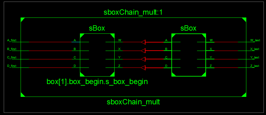

Problem Nr. 2:
Unabhängig vom ersten Projekt wollte ich eine "Dummy-Logik" entwickeln,
um den Chip auch mit etwas unregelmäßigeren Strukturen zu füllen, als
mit Schieberegistern. Herizu habe ich mich einer 4x4 S(ubstitution)-Box
aus der Kryptographie bedient, die nichts anderes als eine Look-Up Table
ist und 4 Eingangsbits kombinatorisch vertauscht um sie als 4
Ausgangsbits wieder auzugeben. Davon wollte ich einige Instanzen bilden
und sie miteinander verschalten. Der Code hierzu:

Syntaxcheck läuft einwandfrei, ABER der RTL viewer zeigt mir nur ZWEI
Instanzen grafisch an. Dabei werden die "mittleren" S-Boxen und die
letzte quasi "zusammengefasst". Was um alles in der Welt läuft hier
falsch? Auch die Ergebnisse der Design Summary sind ernüchternd: grad
mal 2 Slices genutzt und 4 LUTs :-(
Zur Verdeutlichung habe ich hierfür einen entsprechenden Screenshot des
RTL Viewers angehängt. Kann mir bitte jemand helfen? Ich bin die
Quellcodes immer und immer wieder durchgegangen und finde den Fehler
nicht.

Zum "Problem" 2:  irgendeine beliebig komplizierte logische Funktion mit
4 Eingängen und 1 Ausgang braucht 1 LUT. Für eine Funktion mit 4
Eingängen und 4 Ausgängen braucht also 4 LUTs.
Das die Funktion dazwischen "unglaublich geheim" und kompliziert ist,
schert den Synthesizer nicht. Der ist genau dafür programmiert,
komplizierte Funktionen zu vereinfachen...

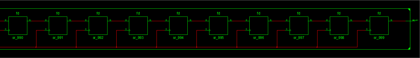

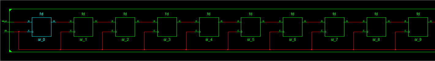

Der Xilinx Synthesizer sagt dazu:
Final Register Report
Macro Statistics
# Shift Registers                                      : 1
 1000-bit shift register                               : 1
Und der Schaltplan sieht (auszugsweise die ersten zehn und letzten zehn
Flipflops) so aus wie die Screenschots im Anhang...

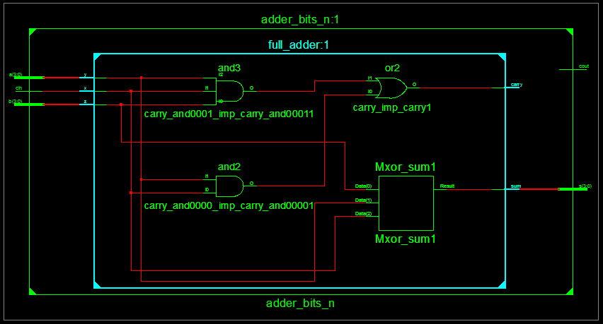

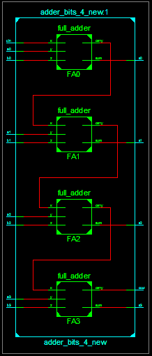

Syntaxcheck läuft einwandfrei, Synthesizer beschwert sich ebenfalls
nicht. Instanziiere ich die Komponenten des Addierers wie in der ersten
Variante manuel, sieht das Ergebnis so aus wie ich es mir vorgestellt
habe, dargestellt auf Bild 1. Schaue ich mir jedoch das Ergebnis der
Synthese mit GENERATE an, wird mir (zu meinem Erstaunen) ein anderes
Schaltungsbild geliefert, was ich noch nicht verstehen kann. Abgesehen
davon wird der carry Ausgang einfach nicht mit dem cout verbunden,
obwohl das eigentlich laut Code (nach meinem Verständnis) geschehen
sollte.
Kann mir vielleicht bitte jemand sagen, was ich hierbei falsch mache?
DANKE! :-)
Gast #3520832
Der Code schaut erst einmal ok aus, der ISE-"view-RTL-Schematic"
verwirrt
mich bei Verwendung von  generates auch immer etwas.
Kämpf dich doch mal durch den "Technology-Schematic-View", hier sollte
dann alles vorhanden sein (Allerdings in Xilinx Elementen wie LUTS und
 Bufxyz usw.. ).
