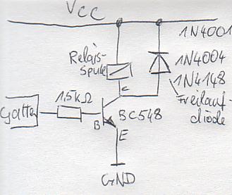

Ich hab' mir einen BC327 Transistor besorgt, da mir gesagt wurde, da man
den hinter ein Gatter schalten könne.
Jetzt hab' ich den Emitter auf VCC gesteckt, die Basis zum Ausgang auf
einem Gatter und den Kollektor ans Multimeter.
So, das Ergebnis der Gatter liefert mir jetzt genau 0,2 Volt oder so,
TROTZDEM bekomme ich auf dem Kollektor 5 Volt...GRRR ich halt des net
mehr aus...WAS ist daran falsch?
Aja, es ist im übrigen auch genug Strom um das Relais schalten zu
können. Ich schalte meinen Stromkreis ein und das Relais macht "Klick".
Es ist also, scheinbar egal WAS an der Basis anliegt, der Kollektor gibt
IMMER 5 Volt, AUSSER die Basis ist überhaupt nicht belegt.
Das heisst, wenn ich die Basis überhaupt nicht belege (sie in der Luft
liegt) dann ist auch der Kollektor auf 0, sonst immer auf 5 Volt.
Was ist daran bitte falsch?
Wer kann mir genau definieren was "LOW" (d.h. 0 Volt) bedeutet?
Heisst das dass es an der Masse liegt?
Oder dass es in der Luft liegt?
Wenn der Leiter genau 0 Volt hat ist es doch das gleiche als wäre er
gleich in der Luft oder?

Hallo Niki,
also für deinen Fall würde ich lieber einen NPN Transistor nehmen (BC548
o.ä.), weil bei einem PNP a. nicht sicher ist, dass der Ausgang des
Controllers bis VCC hoch geht um den Transistor zu sperren  und b. dein
Relais invertiert arbeitet. (Augang high = Relais off). Also beim NPN:
Basis über 1k5 an deinen Controller Ausgang, Emitter an GND, Collector
ans Relais, zweiter Anschluss des Relais an VCC - fertig! Freilaufdiode
nicht vergessen! (Diode in Sperrrichtung parallel zum Relais
Viel Erfolg!
Jürgen
Gast #1318
Hallo Niki
Die Antwort von Jürgen habe ich Dir mal aufgezeichnet. Dann verstehst Du
sie vielleicht besser. So funktioniert es auf jeden Fall.  Wie rum Du
das Relais anschließt spielt keine Rolle. Du mußt nur darauf achten, daß
Du die Freilaufdiode in Sperrrichtung einbaust, sonst macht sie Dir
einen Kurzschluß. Die Diode hat ein schwarzes oder rötliches GEhäuse und
der schwarze Ring am Gehäuseende muß an VCC liegen.
Viel Erfolg
René
