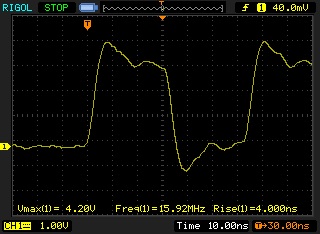

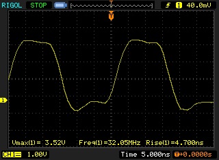

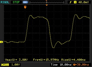

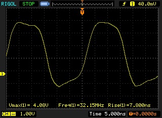

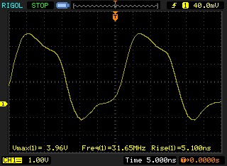

Ich hab dann auch gleich mal auf meiner Platine diese ganzen Werte
ausprobiert und gemessen: (mit RIGOL DS1102E - 100 MHz - 1 GSa/s)
GSCLK - 32 MHz normal   -   m. 22pF + 100 Ω   -   m. 100pF + 100 Ω
SCLK  - 16 MHz normal   -   m. 22pF + 100 Ω   -   m. 100pF + 100 Ω
ERGEBNIS: Nur mit 22 pF + 100 Ω Beschaltung läuft der LED Treiber ohne
Probleme. Mit zu wenig (0) oder zuviel (100 pF) Kapazität fängt das
herumflackern wieder an.
Zu meiner Frage. Ist diese Vorgehensweise eigentlich wirklich richtig?
Macht es Sinn eine 45 mm lange Leitung zu terminieren ??? Normalerweise
macht man dass doch nur bei Leitungen ab 10-20 cm und noch höheren
Takten. Ich bin mir einfach nicht sicher ob ich hier an der falschen
Ecke die Schaltung optimiere :/
Das bringt mir bis jetzt Kopfzerbrechen, darum wollte ich mal hier
fragen. :)
Desweiteren frage ich mich ob mein 32 MHz Signal vom XMEGA wirklich so
grotig - beinahe sinusförmig aussieht -, oder mein Oszi die notwendigen
Oberschwingungen nicht mehr messen kann.
Viele Grüße aus Österreich,
Mario

Trotzdem: Messe mal direkt am Ausgangspin ohne angeschlossene Leitung
und mit Masseanschluß des Tastkopfes direkt am Probe (ohne die mistige
Krokodilklemmenschleife), die natürlich nahe an der Quelle auf die
Platine gehen sollte. Dann dürfte das Signal noch ganz ordentlich
rechteckig aussehen und wenn nicht, dann kannst du am Tastkopf oder am
Oszi zu zweifeln beginnen. Wenn aber die Bandbreite des Skopes nur
100MHz beträgt, dann musst du dich nicht wundern, dass nur ein
verbogener Sinus zu sehen ist. Mindestens 300MHz Bandbreite wären schon
ganz hilfreich.

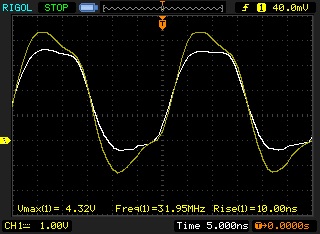

OP #3475467
Hi !
Danke erstmal für eure Antworten! Die haben mir schon sehr
weitergeholfen. :)

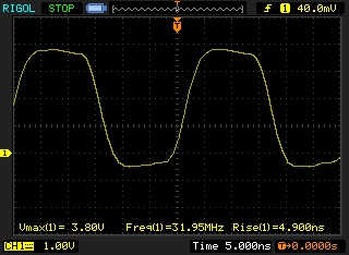

Zum einen hab ich jetzt nochmals das Taktsignal - wie von HildeK
vorgeschlagen - direkt am µC mit einer kurzen 'Masseklammer' gemessen.
Das Messergebnis ist immerhin schon deutlich besser als vorherige
Messungen (siehe gsclk_nahfeld.jpg).
@falk:
Oszilloskop ist ein digitales 2-Kanal RIGOL DS1102E (100 MHz,  1GSa/s)
Eingänge: 1 MΩ // 15pF
1:10 passiver Tastkopf
Danke falk für den Link zum Wellenwiderstand. Darauf bin ich noch gar
nicht gekommen da ich immer nur nach den englischen Begriffen
herumgesucht habe. Sehr schön das ganze auch mal auf Deutsch zu lesen !
Die Idee des Serienwiderstandes habe ich zu Beginn gleich mal wieder
verworfen und gar nicht erst probiert. Im Datenblatt des LED Treibers
TLC5940 fand ich nämlich im Äquivalenzschaltbild einen 400 Ω
Serienwiderstand ! Somit dachte ich der würde das Signal so intern schon
gut terminieren, da müsste es an was anderem liegen.

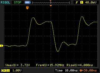

In der Realität scheint der Serienwiderstand aber auch wirklich Wunder
zu wirken. Ich hab einen 100 Ω und einen 31 Ω Widerstand in Serie in die
Leitung gesetzt und den Takt mit dem Oszilloskop aufgenommen.
(gsclk_100ohm_serie.jpg)
Die gelbe Linie repräsentiert dabei die Taktleitung ohne irgendwelche
Terminierungsmassnahmen. Und bei der weißen Linie liegt ein 100 Ω in
Serie drinnen ! Sieht super aus finde ich :)
Mit dem 31 Ω Widerstand hat sich kaum was getan ? Sieht aus wie die
gelbe Linie nur etwas abgedämpft - hab jetzt leider kein extra Bild
davon gemacht :/
Sollte ich jetzt eher die Serienterminierung anwenden oder die AC
Terminierung? Beide lösen das Problem sehr gut, wobei mir das Signal mit
Serienwiderstand fast noch besser gefällt.
Ansonsten würde ich auf der finalen Platine - welche ich fertigen lassen
werde - einfach mal Bauteilslots für eine Serien- und AC-Terminierung
vorsehen. Und wenn ich keine Serienterminierung möchte setze ich darin
einen 0 Ω Widerstand. Klingt das gut? ;)

#3475575
@ Mario Kahlhofer (blu3r4y)
Sieht gut aus, nahezu perfekt.
Naja, geht so. Damit hat man um die 4-5ns Anstiegszeit, sprich, unter
6-7ns Anstiegszeit sieht man kaum noch was.
>gut terminieren,
Nein, das ist keine Eingangsterminierung, nur bissel ESD-Schutz.
Ja.
Wenn es eine Punkt zu Punkt Verbindung ist, dann Serienterminierung.
Bei mehreren Empfängern am gleichen Taktsignal, AC-Terminierung.

Werde einen 100 Ω Widerstand direkt am Ausgang des XMEGAs platzieren. Da
das gemessene Signal trotz meiner grässlichen Drahtbrücke auf meinem
0815-Prototyp ohne ordentliche Groundfläche (in der Nähe der
Taktleitung) schon so gut aussieht wird sich dass ganze auf der nächsten
Platine (mit deutlich verbessertem Layout) sicher sehr gut verhalten. Da
bin ich optimistisch. :)
Bei den 100 Ω bleibe ich denke ich auch. Das trifft die Leitungsimpedanz
in der Theorie und in der Praxis relativ gut.
