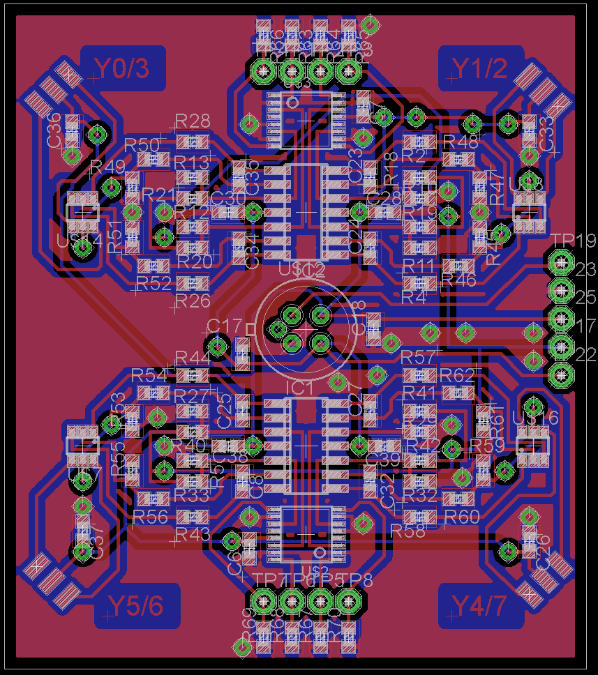

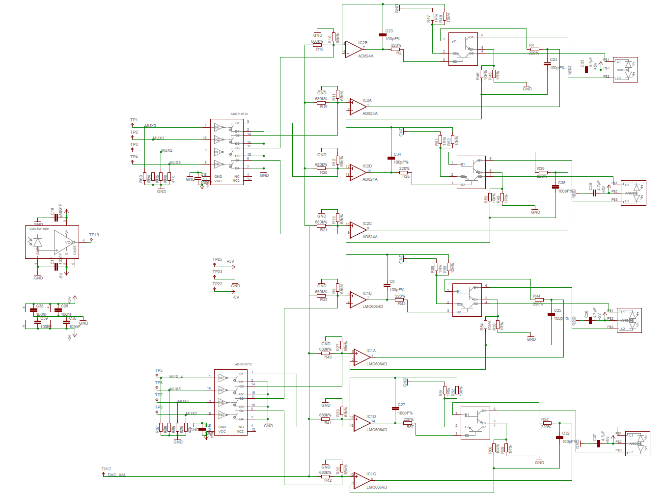

OP Persönliche Seite #3474205
Hier mal Schaltplan und layout angehängt.
Bitte nicht von der ODA-Photodiode in der Mitte des Boards ablenken
lassen, die ist nur auf dem board weil sie aufs andere nicht gepasst
hat.

Gast #3474331
> Prinzip der Schaltung: Der DAC legt an den Spannungsteiler vom
> Op-Amp-Eingang den vorgegebenen (10-Fachen) Sollstromwert in V.
Also meiner Meinung nach muss es der 11-fache sein.
Bei einer dermassenen Entwurfstoleranz sollten die 5mA doch keine Rolle
spielen.
> Werde wohl jetzt noch mal eine platine ätzen
Löte erst mal dickere Kupferdrähte entlang der gelben Linien.

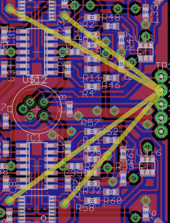

OP Persönliche Seite #3474453
du hast natürlich recht.
> spielen.
Doch tun sie, das war keine Entwurfstoleranz sondern
"auf-einen-Blick-(falsch)zusammenfassen" Der tatsächliche Stromwert ist
in der Anwendung aber tatsächlich gar nicht so wichtig, so lange er
reproduzierbar ist - und wenn AUS ist auch AUS ist! ;)
Helge A. schrieb:
> Kritikpunkt ist vielleicht, daß TP25 als Masseverbindung etwas dünn
> angebunden sein könnte.
Im Bild erkennt man das nicht gut, aber der Pin TP25 ist mit der
GND-Plane (blau) auf der Rückseite verbunden - und damit sind ja auch
Vias der ADg711er GNDs verbunden... Nur um sicher zu gehen:
Meint ihr immernoch, er ist "dünn" angebunden? Oder meint ihr
tatsächlich die lediglich 0.4er line von via zu GND-plane?

OP Persönliche Seite #3532322
Im Anhang mal die Spice Simulation / Das aufgebaute Netzwerk - mit nur
einem Regler dran
Vielleicht für alle, die natürlich so schnell nicht den überblick haben:
Das Problem war, dass die (auch in spice nochmal angehängte) Schaltung
nicht immer (sie liegt in 4/8-Facher ausführung vor) ausgeschaltet hat,
wenn der + Eingang des OP-Amps auf GND gezogen wurde (über einen
Analogschalter).
Mit dem eingefügten 3.3M-Widerstand am - Eingang klappt es.
Frage nun: Wieso?
