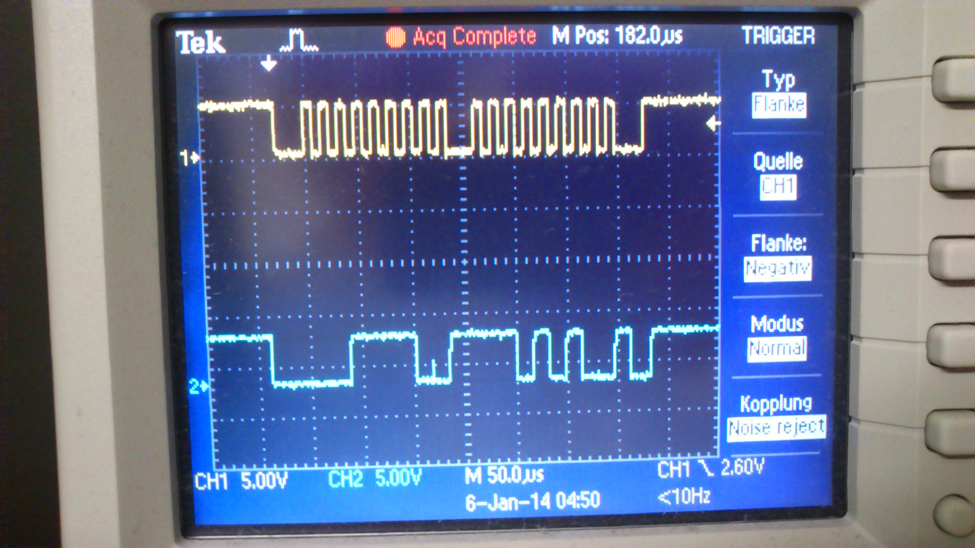

Servus Leute ich habe ein Projekt zu bewältigen, das nicht sehr einfach
zu handhaben ist. Und zwar will ich zwei Controller über TWI miteinander
verbinden, der eine ist ein ATmega8 (Slave) und der andere ein
AT89C5131A (Master). Das was die ganze Sache jetzt so kompliziert für
mich macht ist, dass ich den AT89C5131A (8051 Derivat) in Assembler
programmieren muss. Ich habe natürlich auch schon alles abgeklappert was
google mir zu diesem Thema liefern konnte.
Ich bin dabei auf die Atmel Code Examples gestoßen (Seite 12 ff.)
http://www.atmel.com/Images/doc4353.pdf
Vom Prinzip her läuft die Übertragung vom Master (senden) zum Slave
(empfangen), nur leider ist es mir bis jetzt nicht gelungen einen
zweiten Datensatz an den Slave zu übertragen.
Nun meine Frage:
Wie müsste ich den Code abändern, um nach dem ersten gesendeten Byte
(Data was transmitted ACK bit recieved) ein zweites Datenbyte zu senden.
Ich hab auch schon versucht was umzuschreiben, dies funktioniert so aber
nicht (siehe Anhang). Ich hoffe jemand kann mir diesbezüglich
weiterhelfen. Danke im Voraus.
Gruß Christian
Gast #3474481
Ich hab hier mal ein Oszibild. Merkwürdig ist nur das die SCL Leitung
nach dem Senden auf Low geht (nicht auf dem Bild zusehen) und auch so
bleibt. Kann das vielleicht der Grund sein. Es sollte doch SCL und SDA
nach einem Stopp des Masters high sein oder?
