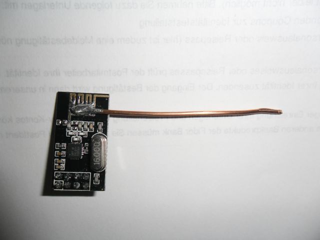

Hallo Fred,
die einfachen Module, wie sie in der "Bucht" günstig zu erwerben sind,
haben eine eher gerige Reichweite. Nach 2 Zimmerwänden war schon Schluß.
An meinem Server habe ich daher ein Modul mit PA und ext. Antenne (ca. 5
Euronen in der Bucht aus CN). Die einzelnen Empfänger habe ich mit einer
aufgelöteten "Antenne" getuned. Dazu habe ich eine 3,2cm Kupferader (aus
normalem Installationskabel NYM 3*1,5) über die normale Antenne gelötet.
Nun reicht das ganze gut durch 2 Wände.
Norbert

Wäre es bitte möglich die von Dir genannte Lösung mit dem 3,2cm
aufgelöteten Draht mit einem Foto zu zeigen?

Hallo ihr beiden,
dann starten wir mal mit Antennentechnik in wenigen Sätzen:
Hochfrequente Strahlung breitet sich annähernd mit Lichtgeschwindigkeit
aus. Demnach berechnet sich die Wellenlänge (Lambda) wie folgt:
Lichtgeschindigkeit / Frequenz ==> ergibt für das 2,4Ghz Band ca.
12,5cm. Als Antennenlänge haben sich 1/4 oder 1/2 Lambda bewährt.
In der Praxis sieht das dann so aus wie im beigefügten Foto.
