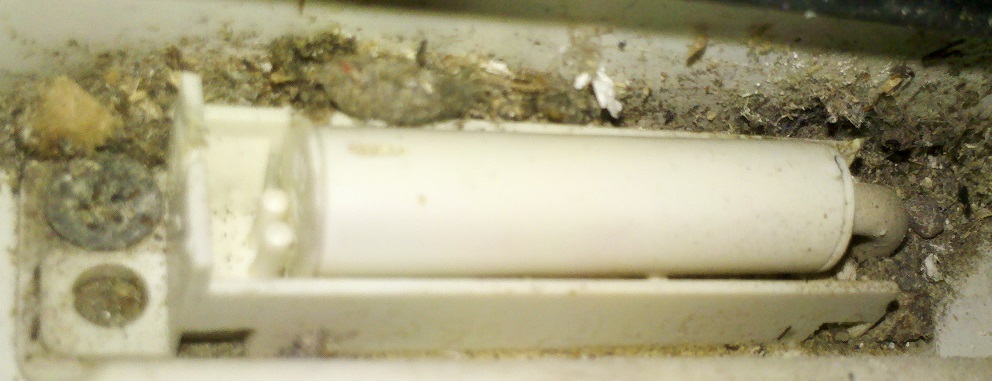

Hallo liebe Gemeinde,
in meiner Immo sind vor Jahren schon am Fenster Magnete angebracht
worden, kann aber auch für nen Schwingkreis beeinflussendes permeables
Material sein. Im Fensterrahmen selber ist ein Zylinder mit einer
schönen weißen Leitung und hierdrin vier inneliegenden Leitungen zu
finden. Zwei von diesen sind versilbert oder ähnlich und die beiden
weiteren sind "rein" Kupfer.
Da ich für diese Sensorik keine Daten habe, so bitte folgendes mit
diskutieren.
Stimmt Vermutung:
Im Zylinder sind zwei Spulen eingebaut. Eine Spule für eine konstante
Erregung mit f= xKHz und einer bestimmten Amplitude. Diese koppelt in
der zweiten dort eingebrachten Spule eine entsprechende Spannung ein.
Diese wird entsprechend durch die Gegenkopplung des am Fensters
angebrachten Magneten/ magnetischem Materials verändert, so dass
unterschieden werden kann in "Fenster offen oder gekippt stehend"? Hat
ggf. einer eine weitere Meinung dafür oder/ und sogar Richtungsweisende
Daten der nötigen elektr. Parameter?
Sorry, für das hochwertige Foto!
Danke und Grüße
Wäre zwar theoretisch möglich, aber unwahrscheinlich.
Wird ein stinknormaler Reedkontakt mit Sabotageschleife sein, d. h. ein
Adernpaar ist der Kontakt (NC oder NO, d. h. bei Annäherung des Magneten
öffnet oder schließt er), und das andere Adernpaar ist im Reedkontakt
einfach durchverbunden, um Leitungsunterbrechungen erkennen zu können.
