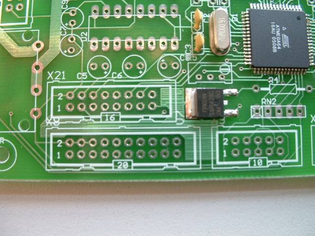

Ich habe so eine Polygonfläche mit Eagle auch erstellt. Allerdings nach
der Fertigung sah sie nicht so aus. Die Fläche weist Unterbrechungen
auf. Wo könnte das Problem liegen? Bzw. wie kann ich das bei der
nächsten Fertigung beheben.
Ich hänge mal das Foto an, was allerdings nicht sehr super genau ist.
Unten links zwischen den beiden Stiftleisten und neben dem SMD-FET ist
der Fehler.
Aber die Frage, warum das Polygon nach der Fertigung Unterbrechungen
aufweist, ist noch immer nicht geklärt. Das muss ja in irgendeiner
Richtung ein Problem aus der Rasterung sein, weil das Polygon eine
Vector-Grafik darstellt. Aber wie man das umgehen kann ist mir
fraglich?

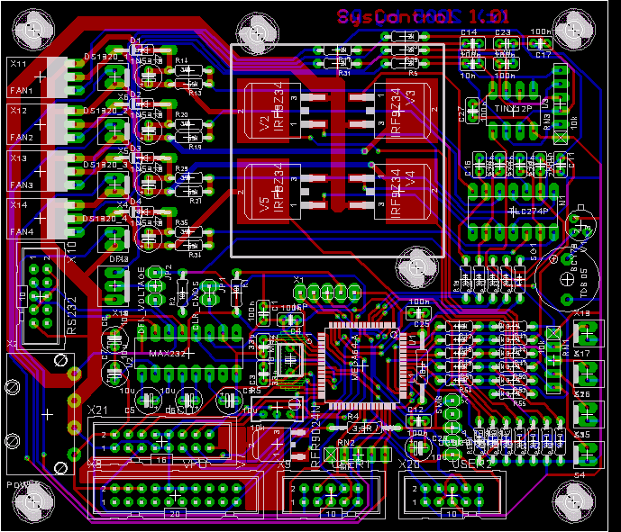

Da geht es ja mehr um eine Kühlfläche. Ich habe das Bild mal angehangen.
Da ist es ja ausgefüllt. Aber ich weiß nicht, ob es da ein problem
zwischen dem Board und dem Fertigungsprozess der Leiterplatte gibt.

Das was du als Unterbrechungen bezeichnest sind Thermals. Die Trennen
ein Pad von der Polygonfläche durch schmale Schlitze. Diese verbesseren
die (Hand)lötfähigkeit der Platine deutlich. Wenn du das nicht willst
mußt du mittels "Change" die Thermals auf "Off" stellen. Dann wird
das Polygon vollflächig an das Pad angeschlossen.
Matthias
und noch was, die Thermals werden mit der Wirestärke gezeichnet, mit der
das Polygon erstellt wurde
wenn du also dein Polygon mit z. B. 0,1mm erstellst (um überall
durchzukommen)werden auch unter anderem Anschlussklemmen usw. mit 3 bis
4 x 0,1mm angeschlossen, bei höheren Ströben hat es bei mir schon
mal Plasmabildung gegeben ;-)
also bei Anwendungen mit höheren Strömen immer Thermal OFF oder
Wirestärke fürs Plygon erhöhen !
Peter

Das generelle Problem ist, dass die gesamte Kühlfläche Unterbrechungen
aufweist, die im board-file nicht zu sehen sind, sondern nur auf der
fertigen Leiterplatte (siehe oben).
Ich hoffe ich habe jetzt rübergebracht, was ich meine.
also ich sehe da keinen Unterschied zwischen brd und Leiterplatte,
schreib bitte bei welchem Bauteil der Fehler zu finden ist
eine  weitere Polygoneinstellung ist solid oder hatch,
wobei solid gefüllt und hatch gerastert bedeutet, zweiteres
verhindert das Aufwellen der Lötstopmaske (war früher jedenfalls so)
peter

Kleiner tipp nebenbei..
ich habe oft das problem, dass es nicht komplett gefuellt aussieht (je
nach zoom faktor) und bei der fertigung ist alles so, wie es sein
soll..
was mich wundert ist, dass es keine kästchen sind, sondern
durchgezogene linien..
bei kästchen liegt es daran, dass der PITCH groesser ist, als die
Leiterbahn..
am besten gibst du erst mal gerber files aus, welche di mit einem
gerber viewer dir anschaust, um fehler zu finden.
evtl reicht auch ein ausdrucken des layouts vor der fertigung
gruss
Ich habe die brd-Datei von Eagle direkt zur Fertigung geschickt.
Und als EPS habe ich es mal über den CAM-Prozessor laufen lassen. Wenn
ich es dann mit einem Vector-Programm öffne, dann sieht die Fläche
nicht schwarz, sondern eher grau aus, weil auch da leichte
Unterbrechungen sind, was wohl eben daran liegen muss, dass so ein
Polygon aus vielen einzelnen kleinen Bereichen besteht. Aber das darf
natürlich in der Fertigung nicht so aussehen.

@Jens:
Also diese Parameter sehe ich da nicht. Aber folgende:
pour = solid, spacing = 50, isolate = 0, thermals = on, orphans = off,
rank = 1
