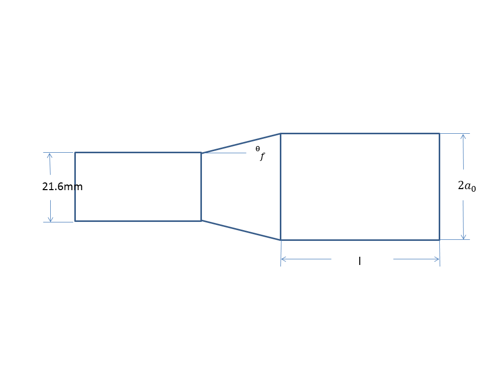

ich schreibe gerade meine Bachelorarbeit in einem Labor in der FH.
 Ich muss ein Zwei Moden Horn machen. Die schematische Darstellung könnt
ihr im Anhang sehen.
Das Besondere an dem Horn ist, dass es mit dem H11 – Mode gespeist wird
und durch den Konus der E11 – Mode erzeugt wird. Beide Moden sind am
Anfang der Phasensektion nicht in Phase. Durch ihre unterschiedlichen
Laufgeschwindigkeiten können sie über die Länge l in Phase gebracht
werden und anschließend an der Apertur zur Freiraumwellenlänge
übergehen. Die elektrischen Feldvektoren stehen senkrecht zueinander.
Dadurch ist es möglich dieselbe Halbwertsbreite in horizontaler und
vertikaler Polarisation zu bekommen.

mechanischen Abmaße zu berechnen. Den Aperturdurchmesser 2a0 habe ich
auf 47.55mm festgelegt bei einer Mittenfrequenz von 10 GHz. Ich habe nun
die Grenzwellenlänge für beide Moden in der Apertur berechnet und daraus
dann die beiden Hohlleiterwellenlängen. Diese hab ich dann in Gleichung
(15-36) eingesetzt und konnte dadurch die Länge l der Phasensektion
(bzw. das größere Hohlleiterstück) berechnen können. Die Länge l, der
Öffnungswinkel des Konus von Phi = 28.14° und die Länge l = 70mm der
Phasensektion stimmen soweit. Mein Professor will nun aber wissen was
