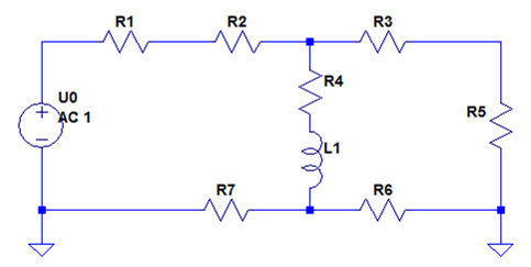

Hi Leute,
habe folgende Aufgabe (siehe Grafik), an welcher ich gerade ein wenig
verzweifle. Es soll die Übertragungsfunktion H(jw) bestimmt werden
(w=omega).
Mein Ansatz wäre die Parallelschaltung vom hinteren Teil:
Z_x = (R3+R5+R6)||(R4+L1+R7)
Und dann den Spannungsteiler zu rechnen:
U_R5=U0*(R1+R2)/(R1+R2+Z_x)
Passt das?
Danke für die Hilfe,
Marco
Gast #3476466
du hast nicht berücksichtigt, dass es einen zweiten Masseanschluss gibt.
Ich würde das mit Kirchhoff rechnen. Es ist ja fast alles statisch und
das Induktionsgesetz kannst du direkt vor dem Einsetzen in den
Frequenzraum übersetzen.
