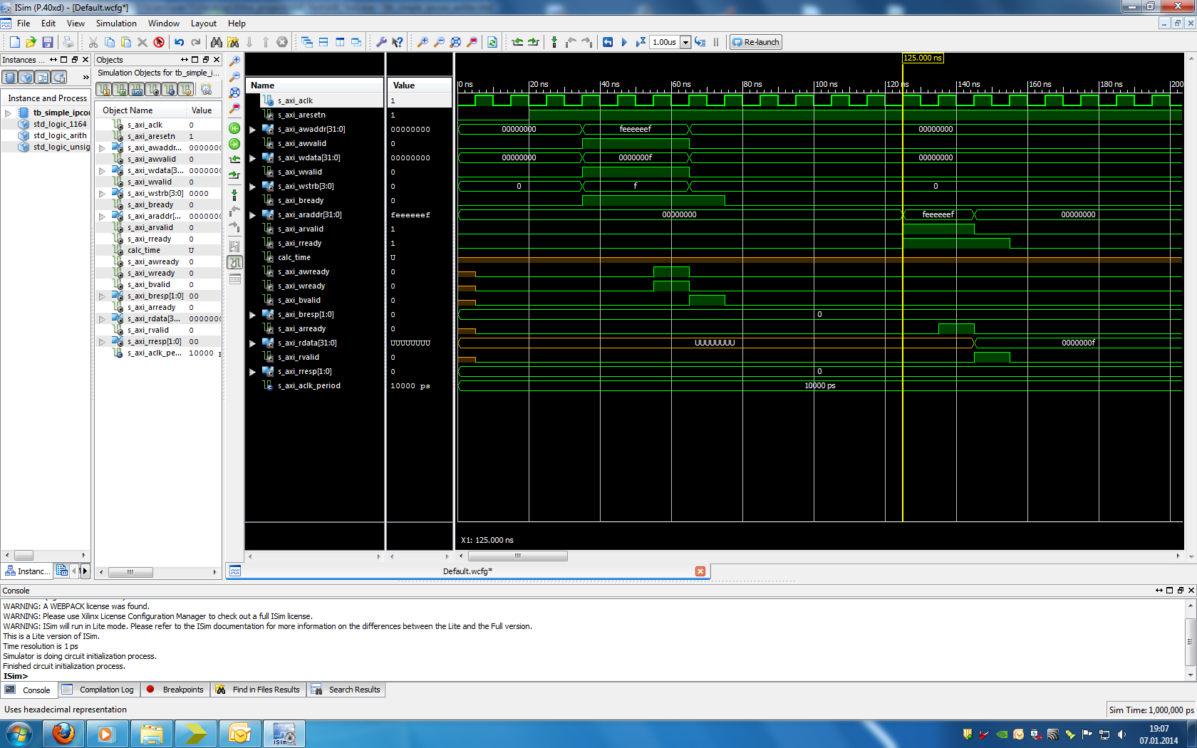

Ich habe mal eine Frage, was spricht dagegen dass man selbst AXI4 Lite
Interface implementiert, statt vorgefrtiger IP-Core (mit IPIF Interface)
von Xilinx zu nehmen?
Ich habe mal kurz einfaches Register implementiert und in ISIM
Simuliert. Sieht maeine meinung nach gut aus. Oder was meint ihr?

Die Simulation dazu:

(Firma: www.dossmatik.de) #3476675
Student schrieb:
> Hallo,
nichts. AXI4 ist ein häufiger Standard von Xilinx. Lässt sich alles
einfach zusammenschmeißen. Die Cores lassen sich so entkoppeln.
> Simuliert. Sieht maeine Meinung nach gut aus. Oder was meint ihr?
Vom Screenshot erstmal nicht schlecht. Was mir bei deinem Code
aufgefallen ist; Du hast alles in einen Prozess gepackt. Solcher Code
ist schlecht wartbar und ISE tut sich mit dem Fitten schwer. Es wird
auch Unterumständen unerwartete Effekte geben. Da sind solche langen
Prozesse schwierig bei der Fehlersuche.
Bei dir würde es sich anbieten einen Prozess für lesen und einen
weiteren für schreiben.
Du kannst mal in die Mais CPU schauen, das sind z.B. die Dateien
reg_bank.vhd
spb_memory.vhd
wo du verstehst kannst wie ich es meine.
Weiter so, du bist auf dem richtigen Weg in der Lernkurve.
Gast #3477204
Nichts.
Vielen Dank für Deinen Vorstoß.
Die IP-Cores kann man nehmen, wenn sie für die gestellte Aufgabe genau
passen. Sobald man eine Sonderlocke braucht, wird der Aufwand einen
feritgen IP-Core hinzubiegen schnell so groß, das man es auch gleich
selber machen kann.
Ja, die Simulation sieht auf den ersten Blick gut aus.
Ich würde die drei Interfaces in records packen. Die Signalnamen sind
wegen der minimalen Unterschiede fehlerträchtig zu lesen:
     S_AXI_AWADDR
     S_AXI_AWVALID
     S_AXI_AWREADY
     S_AXI_WDATA
     S_AXI_WVALID
     S_AXI_WREADY
     S_AXI_WSTRB
     S_AXI_BVALID
     S_AXI_BREADY
     S_AXI_BRESP
     S_AXI_ARADDR
     S_AXI_ARVALID
     S_AXI_ARREADY
     S_AXI_RDATA
     S_AXI_RVALID
     S_AXI_RREADY
     S_AXI_RRESP
Student schrieb:
> use ieee.std_logic_arith.all;
> use ieee.std_logic_unsigned.all;
Bitte nimm diese Bibliotheken raus:
1. Hier wird nichts gerechnet, Du brauchst Sie gar nicht.
2. Beitrag "Re: IEEE.STD_LOGIC_ARITH.ALL obsolete"
Und dann noch ein kleiner Schönheitsfehler:
Mit calc_time wird nichts angestellt...
