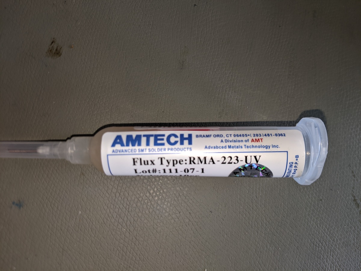

Hat von euch jemand Erfahrungen mit Flussmittel aus China?
Ich verwende bei mir im Labor in der Regel immer das NC-559-AS von
Amtech - das Original Zeugs. Irgendwann bin ich in der Bucht auf RMA-223
ebenso von Amtech - allerdings fake - gestoßen und habe mir ne Tube
bestellt.
Für 30cc NC-559 zahle ich etwa 30€, für 10cc RMA-223 aus China nur 1€
inkl. Versand. Naja, ich habe das Teil bestellt. Nach nem Monat kam das
Teil bei mir an.
Da angeblich viele Nutzer des Fakes aus China mit dem Flussmittel
zufrieden waren, dachte ich mal, ich versuche es auch. In meinem Labor
habe ich eine Temperatur von ca. 23°C. Bei der Temperatur war das
Flussmittel hart wie ein Stein. Ich habe es nicht durch die Spritze
bekommen.
Ich habe es dann mit meiner Heißluft-Station etwas vorgewärmt, bis es
flüssiger wurde, imho bei guten 40°C.
Als Flussmittel war es aber imho auch nicht so gut. Und gestunken hat es
beim Löten auch, nicht zu vergleichen mit dem NC-559. Das Original
RMA-223 soll aber angeblich noch schlechter riechen, wenn man damit
arbeitet.
Mich würden mal eure Erfahrungen interessieren. Denn im Netz scheint es
doch viele Leute zu geben, die mit dem Fake ebenso zufrieden sind. Ich
war es auf jeden Fall nicht.

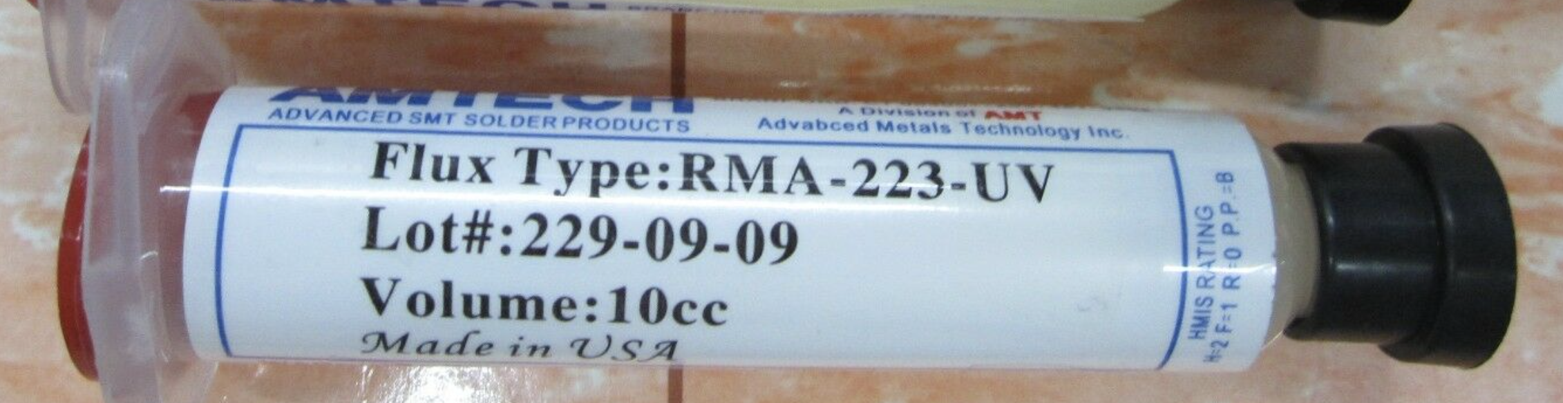

Hallo.
Kann Ich bei RMA 223 immer davon ausgehen dass die hellen nicht
hell/dunkel-Gelben Original sind?
Wenn ich nach der Farbe gehe, ist das hier aktuell das erste mit heller
weißlicher Farbe auf Ebay, wenn ich nach dem preis sortiere:
https://www.ebay.de/itm/360635476138?hash=item53f78ca8aa:g:WwgAAMXQb29R1Nj8
Das unscharfe zweite Bild sieht wieder gelblich aus.
Das erste Bild wirkt aber eher selbst gemacht.
Am einfachsten sind Faelsschungen an haarstraeubenden Schreibfehlern zu
erkennen, abgesehen vom Preis.
"Advabced Metals Technology" rechts oben im Bildausschnitt, hab hier
auch ein paar Faelschungen, da gibt es noch mehr im Kleingedruckten.

Ich hab hier ein paar Faelschungen durchprobiert, die Faelschung die "am
wenigsten schlecht" ist, sondern ganz brauchbar, ist die im Anhang.
Farblich ist es "hellgelb", die erwaehnten Schreibfehler sind alle da,
der Preis ist weit unter dem vom Original (zwischen 17,- bis 25,- USD),
das ist IMO auch der Grund fuer die schlchten/unscharfen Bilder auf
ebay, Amazon etc., die Schreibfehler entlarven Faelschungen sehr einfach
und schnell.
Das nehme ich wenn ich BGAs nach einem Reball wieder einsetzte, ist
nicht sehr aktiv aber das ist kein grosses Problem wenn man das Board
und den Chip gut vorbereitet (Board und Chip richtig sauber machen,
speziell am Chip die Baelle gut verloeten und da genug flux nehmen damit
die schoen glaenzen, danach gut reinigen).
Personlich mache ich lieber ein Reballing anstatt nur Flux und dann
versuchen einen Reflow zu machen, ist vom Aufwand her nicht viel mehr
aber dann kann man zumindest die Kontakte richtig reinigen.
Allerdings hat der groesste BGA mit dem ich arbeite 500 Baelle oder so.
Fuer GPUs/CPU/APUs reicht mein Equipment nicht, wuerde das ncit ohne
Reworkstation machen, nur mit pre-heater und Heissluftstation wird das
nix.
Sehr aktives Flux vermeide ich beim BGA verloeten, brauche da kein
herumspritzen etc.
Wenn ich sehr aktives Flussmittel brauche, nehme ich eine recht
dickfluessige Mischung aus Isopropanol und Kolophonium, aber das saut
halt sehr und muss relativ aufwaendig geputzt werden.

Ich hab jetzt die restlichen bestellten 3 Sorten Flussmittel erhalten
und getestet.
Dieses schon von anderen genannte RMA-223 gibts wohl in
unterschiedlicher Gestalt von allen möglichen Fälschern. Als das beste
hat sich das UV von hanwuyou.com rausgestellt, das ist trübtransparent,
so etwa wie Wasser mit ein paar Tropfen Milch. Das zweitbeste heisst
ohne UV, hat eine blassbeige Farbe, etwa wie ein schwarzer Tee mit
Milch. Das schlechteste heisst NC-223-ASM stammt zwar angeblich von
Amtech, unten steht noch www.jiyangsolder.com, das ist knallorange.
Deutlich bessere Ergebnisse erhielt ich mit RMA-218 von Kingbo, was
meine Empfehlung wäre. Da kostet eine Dose mit 100ml bei Ihbä, je nach
Händler zwischen etwa 8 und 16€. Bei aliexpress teilweise noch
günstiger. Etwas besser, aber jetzt nicht deutlich, ist lediglich das
NC-559, wie gesagt, obs tatsächlich original ist, kann ich nicht
belegen, weil ich kein originales als Vergleichsobjekt habe. Praktisch
gleichauf liegt mein selbergebasteltes, das einfach aus MG-835
Flüssigflussmittel mit 20% Zusatz von Vaseline besteht, damits statt
flüssig, diese cremeartige Konsistenz hat, damit mans leicht in Spritzen
verarbeiten kann. Wie gesagt, die 3 haben annähernd dieselben
Eigenschaften, wobei das mit BGA ausserhalb meiner Möglichkeiten liegt,
ich habs halt mit Dragsoldering probiert. Für welche der 3 Möglichkeiten
man sich entscheidet, hängt wohl damit zusammen, welche
Beschaffungsmöglichkeiten man hat. Ich kann gerne von meinem
selbergebastelten was in Spritzen abfüllen und verkaufen, ist halt ne
Menge Arbeit mit der Abfüllerei und dem Verschicken.
