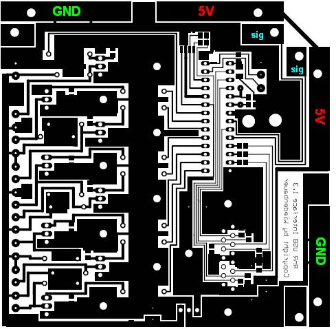

Hallo, ich bin auf der Suche nach einem Genie der mir einen Pic 16c745
programieren kann !
Ich bin gerne bereit diesen Aufwand zu entschädigen !!!!
Ich habe ein vorhandenes Hex File das für einen Simulator (rock`n Ride)
auf einen Pic programiert gehört.
Ich habe schon einige 0815 pic programmer ausbrobiert aber auch wenn der
Pic beschrieben wurde, wird er nicht als Gerät vom Pc gefunden ???
Der Pic sollte den Stuhl je nach bewegung am Joystick dementsprechend
bewegen (Pneumatik)
Das File sollte funktionieren - aber irgendwas mache ich falsch !
Da ich nun schon 10 Stück verschoßen habe suche ich nun jemanden der mir
so einen Pic Programieren kann - bzw. das auf einen UV Pic
umprogramieren kann.
Wenn das teil funktioniert bin ich sehr gerne bereit sämtliche kosten zu
ersetzten (pic, Programierzeit,usw...)
NUR ICH BRAUCHE DAS TEIL WIRKLICH DRINGEND !
Ich hoffe das mir hier wer helfen kann !
Danke schon mal fürs durchlesen.

von Günter M. (cybermarduk)
Hallo, ich habe einen JDM programmer und einen no name aus der bucht
Woher ich das weiß das das File funktionieren sollte, habe es aus dem
Sim forum und bei anderen funktioniert das auch
Angeblich muss man wenn man einen 16F745 verwendet irgendwas im Hex
geändert werden ?
Welches Configuration bit ???
Wenn wer einen Programmer hat und evtl. auch einen passenden Chip und
auch das Fachwissen - bin ich gerne bereit den Aufwand zu zahlen.
Danke schon mal im vorraus !
Hallo, also angeblich ist der JDM programmer mit dem Pic 16c745
kompatibel , in der Software habe ich auch den Pic typ und den richtigen
programmer am richtigen Port (der auch problemlos erkannt wurde)
eingestellt.
Nur an den configurations Bits habe ich nichts gesetzt.
Weißt du wo ich die Infos herbekomme welches bit ich da setzen muss ?
Habe alles fertig von der Platine nur der Pic macht mir massig Probleme
Hi !
Ich bin Tv Techniker und von den Spannungen her passt alles !
Nur wird die Platine beim anstöpseln am Pc nicht erkannt.
Sicher könnten trotzdem Fehler auf der platine sein aber deswegen sollte
trotzdem der Pic nach dem brennen erkannt werden ?
Auslesedatei folgt !
