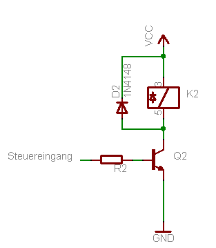

Mein Relais hängt an 12V+ das andere Ende von Relais am Emitter von
einem BC546 (NPN-Transistor), am Kollektor ist GND, mit der Basis
schalte ich.
Den Basiswiderstand habe ich empirisch ermittelt. Erst bei 47k !!!
schaltet das Relais oberhalb von 3V. Habe jetzt 10k eingebaut, mir kommt
das aber immer noch reichlich viel vor
Danke für Tips

#3480218
Relais schrieb:
> Bist Du sicher? So kann das Relais aber nie einschalten.
Stimmt, falsch gepolt. Der Emitter gehört an GND und in die Kollektor
12V+ Verbindung das Relais. Bei solchen Schaltanwendungen würde ich
immer den Emitter auf GND legen, Basisstrombegrenzung über
Basiswiderstände und eben in den Kollektorzweig die Last.
Parallel zur Relaisspule liegt eine Freilaufdiode?

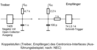

Gast #3480282
Das sind im Prinzip Open-Collector-Ausgänge.
Nimm einen Pullup-Widerstand (z.B. 2k2) und danach auf einen
Schmitt-Trigger-Inverter (z.B. 74HC14). An den Ausgang des Inverter mit
einem Basiswiderstand auf den Transistor (wie bisher).
Allenfalls am Eingang noch einen kleines C und R in wie es Original sein
müsste, um Störungen zu eliminieren (wie im Bild oben).
