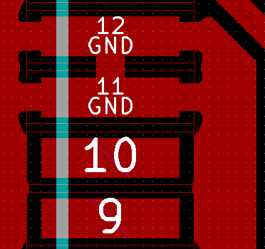

Ich muss eine Platine in Kicad layouten. Das Meiste habe ich schon
gemacht. Ich habe auf dem top- und bottom-Layer eine GND-Fläche. Wie
kann ich diese mit Vias verbinden, ohne jedes Mal eine Leitung von einem
GND-Pad zu ziehen(nicht so wie im Anhang)?
Danke für die Antwort.
LG prichner

Ich habe herausgefunden, was auch noch geht: im Layout ein Bauteil(z.B.
ein CONN_1 THT) einfügen und diesem das Netz zuweisen. Ist jedoch auch
recht aufwendig.
Noch eine andere Frage: Wie kann ich die GND-Plane einstellen, damit es
zwischen zwei Pins eines Bauteils kein Verbindung macht(siehe Anhang).
Ich weiss, dass es mit dem Hinzufügen einer Sperrfläche geht. Gibt es
jedoch noch eine andere Möglichkeit, damit ich es nicht bei jedem
Bauteil machen muss?
Gruss prichner
Da weiß ich leider keine Antwort, mit Kicad kenn ich mich nicht aus...
Ich würd da allerdings ENTWEDER keine Massefläche auf der Oberseite
machen ODER das einfach in Kauf nehmen, stört doch nicht...
Das ganze entsteht vermutlich durch die Wärmefallen, evtl findest du ja
was zu "thermals" oder so...
