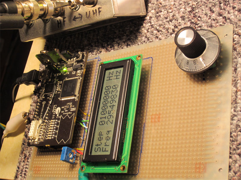

Die Idee stammt von Mike Hightower (San Diego), ich war überrascht und
begeistert: Man nimmt die im µC vorhandene PLL, um (fast) beliebige
Frequenzen von 3,5 bis 18 MHz zu erzeugen, und zwar zwei um 90 Grad
phasenverschobene Rechteckschwingungen.
Nach ein paar Wochen Programmiererei gelang es mir, den Bereich auf 450
kHz bis ca. 30 MHz auszudehnen.
Wozu das Ganze: Einen I/Q- Mischer ansteuern und damit eine SDR-
Baugruppe aufbauen.
Der µC ist ein PSoC5 (oder 3, oder 5LP) von Cypress, und er kann noch
mehr:
Digitale Filter, AD- und DA- Wandler sind ebenfalls vorhanden.
So sieht der Entwurf von M. Hightower aus:
http://www.wkiefer.de/temp/SDR1.jpg
Ich will versuchen, zunächst einen Empfänger nach diesm Vorschlag
aufzubauen, der aber ohne PC auskommt.

OP Persönliche Seite #3482138
habe eben mal die tatsächliche kleinste Schrittweite ermittelt:
bei 29 MHz -> 80 Hz
bei 450 kHz -> 2 Hz
Interessant wird der Test am Spekki (nächste Woche), ich werde
berichten.
Der µC arbeitet bei maximal 68 MHz. Sein Takt ist variabel und wird
durch 2 geteilt (bei 34MHz ..17MHz), nicht durch 4. Es werden sowohl die
HL- Flanken als auch die LH- Flanken des Ausgangssignals benutzt,
deshalb geht das mit der 90- Grad Verschiebung. Tiefere Frequenzen
werden einfach durch Abzählung der Oszillatorimpulse erzeugt. Die
Taktfrequenz wird also immer durch 2*n geteilt.
Als Testobjekt steht ein FA- SDR zur Verfügung.
Leider gibt es auf manchen Frequenzen Probleme mit dem Einrasten der
PLL.
73, Wolfgang

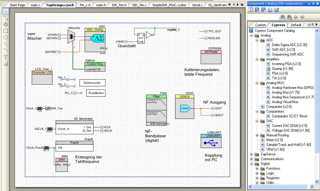

Gast #3487541
Diese PSOC3, PSOC5 Dinger kann man im Trockenen quasi ausprobieren,
indem man sich vom Hersteller deren Designersoftware herunterlädt.
Aber es gibt aus meiner Sicht einige große ABER's: Prinzipiell kann man
so ähnlich wie beim Schaltplan-Zeichnen vorgehen, aber der Vorrat an
benutzbaren und sinnvoll dokumentierten Bauteilen ist eher mickrig und
so, wie man bei einem richtigen Leiterplatten-Schematics arbeiten kann,
geht es hier auch nicht zu. Zum Vergleich hätte ich noch das Schematics
von Xilinx, was zwar erstmal hakeliger aussieht und in gewisser Weise
auch ist, aber die PSOC-Software kommt da funktional noch lange nicht
heran (obwohl sie gefälliger aussieht).
Kurzum, wenn man mehr oder was anderes machen will als die
mitgelieferten Demos, dann kriegt man erstmal keinen Fuß auf den Boden
mit den PSOC's. Und ehe man sich an die mir doch recht verschrobene
Denke gewöhnt hat, hat unsereiner den ganzen Kram schon lange in einem
Coolrunner untergebracht. Eigentlich kommt mir das PSOC-Zeugs recht
interessant vor, aber bei näherem Hinsehen kommen mir leise Zweifel an
deren realer Benutzbarkeit.
W.S.

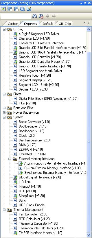

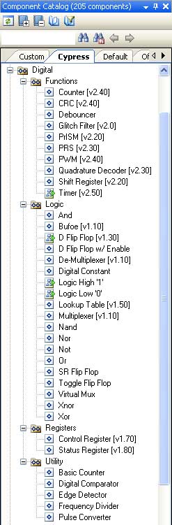

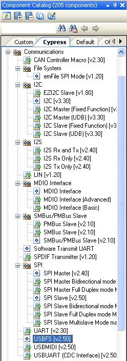

OP Persönliche Seite #3488358
Hallo W.S. und alle Mitleser!
Es wäre eigentlich ein neuer Thread erforderlich "Wozu taugen die PSoC's
?" oder so ähnlich, aber ich will hier mal Stellung nehmen. Leider kann
ich bei Xilinx  nicht mit Erfahrungen dienen.
Zunächst meine eigenen Ergebnisse. Ich habe erfolgreich einen
Morsedecoder, der in Basic geschrieben war, auf einen PSoC3 übertragen
(und weiterentwickelt). Er passt sich z. B. dem Gebetempo automatisch
an, beherrscht ein paar Sonderzeichen usw. Jetzt geschrieben in C.
Interessant wäre ein zusätzliches NF- Filter, aber so weit war ich
damals noch nicht.
Als weiteres Projekt entstand ein SWR- und Leistungsmesser, siehe hier:
http://www.wkiefer.de/x28/Verdrahtung%20im%20Chip%20mittels%20Software.htm
Und nun noch ein paar Bilder, welche die mitgelieferten Baugruppen und
deren Verwendung betreffen:
