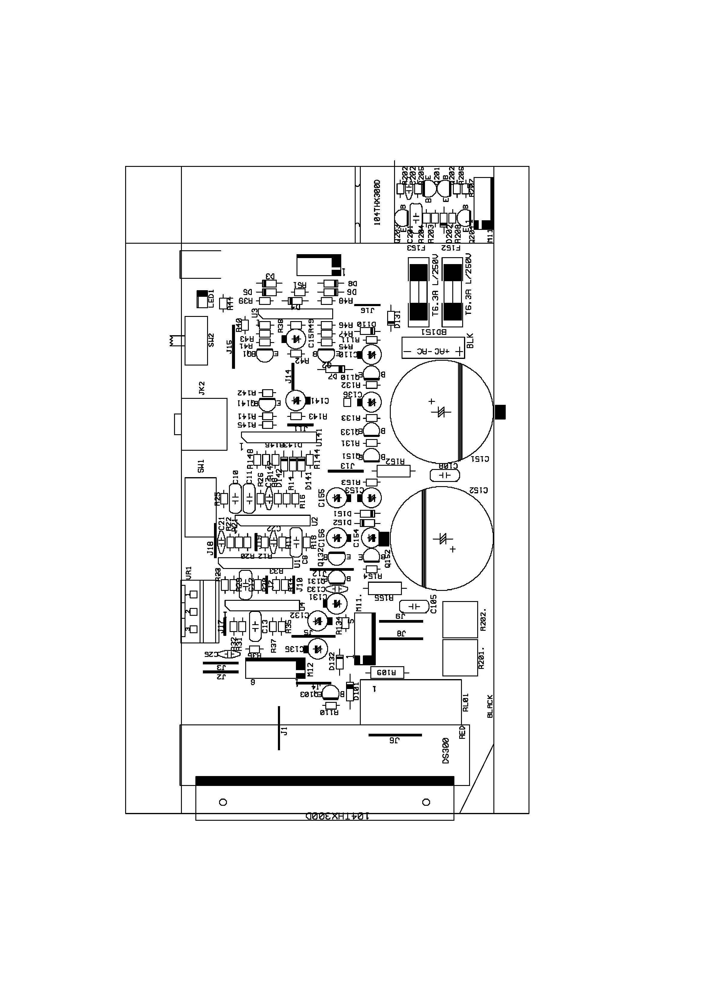

Hallo an alle,
ich habe folgendes Problem:
Mein Subwoofer Magnat THX Select S300 hat einen Defekt in der Endstufe.
Das Digitalmodul ist defekt und nicht zu retten.
Ich schätze der Treiber ist defekt, bin mir aber auch nicht sicher ob
ich die richtigen MOSFETs eingebaut habe aufgrund fehlender Lesbarkeit
der alten.
Der Treiber (8polig) wurde vom Hersteller unkenntlich gemacht.
Laut Magnat wird dieses Digitalmodul auch nur eingekauft und die kommen
auch nicht an den Schaltplan dafür ran.
Meine Überlegung ist nun, statt ~108 Euro + Versand für ein neues Modul
zu bezahlen, lieber die vorhandene Schaltung umzubauen, aber nicht auf
digital Basis.
Ist das so möglich ?
Ich würde gerne retten was zu retten ist und als " Hobbybastler " das
Ding wieder zum laufen bringen.
In einem anderen Posting habe ich mal das Digitalmodul angesprochen und
wollte es retten.
Es lief mehrere Minuten einwandfrei. Am nächsten Tag wollte ich einen
langen Testlauf machen, nachdem die komplette Platine über nacht in der
Box eingebaut war. Nach wenigen Minuten klackte es mehrfach in
unterschiedlichen Abständen , ich denke mal das Relais.
Danach wars aus , aber wärme konnte ich der Kühlrippe nicht vernehmen.
Vielleicht ungünstige Magnetische Störungen vom Lautsprecher auf die
Platine ?
Villeicht hat ja jemand Lust mich da an ein positives Ergebnis
heranzuführen.
Eine passende Do it yourself Anleitung habe ich leider nicht gefunden,
jedenfalls nicht in passender Stärke.
Vielen Dank !
Bild 1 und 2 ist ausversehen doppelt !

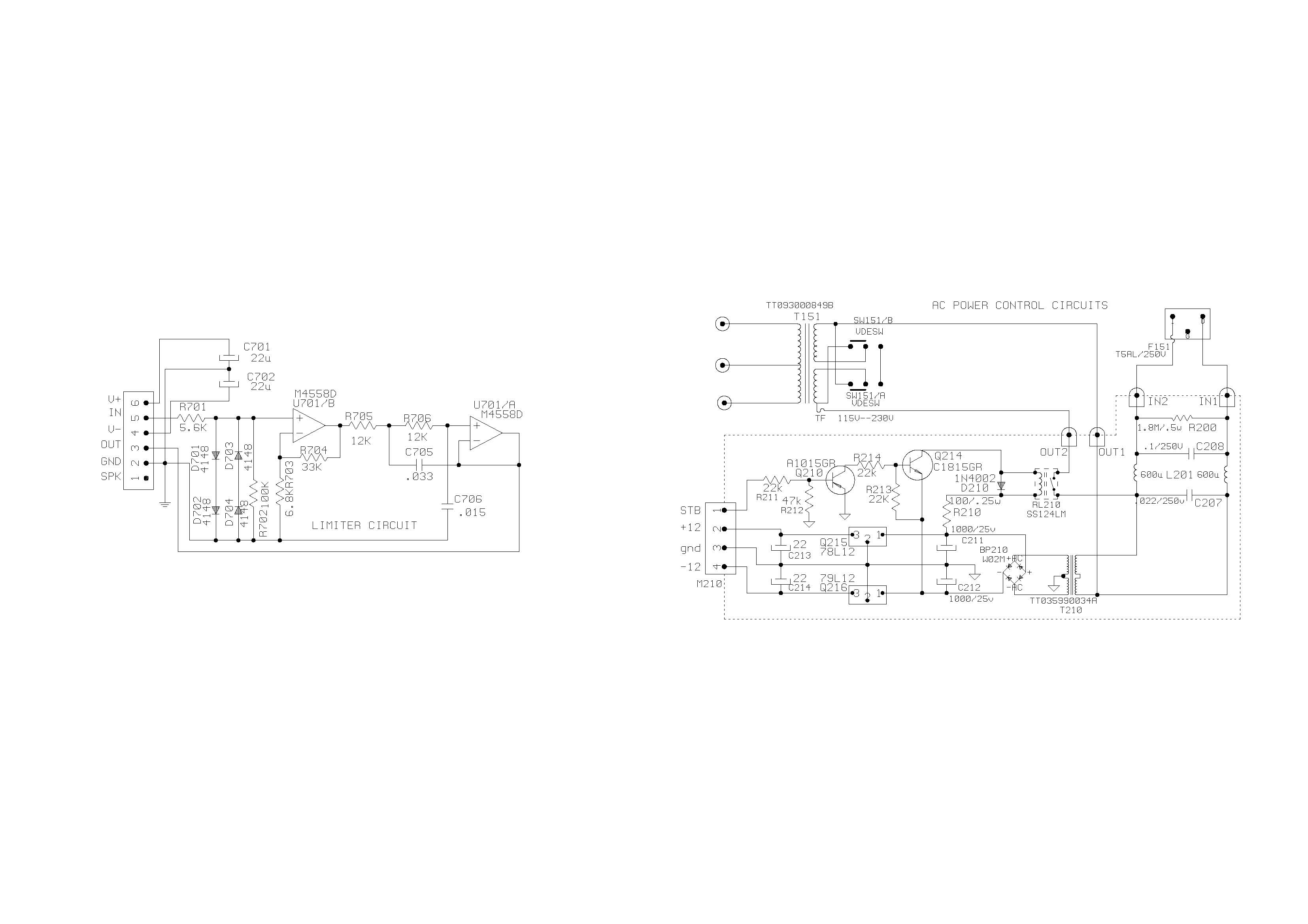

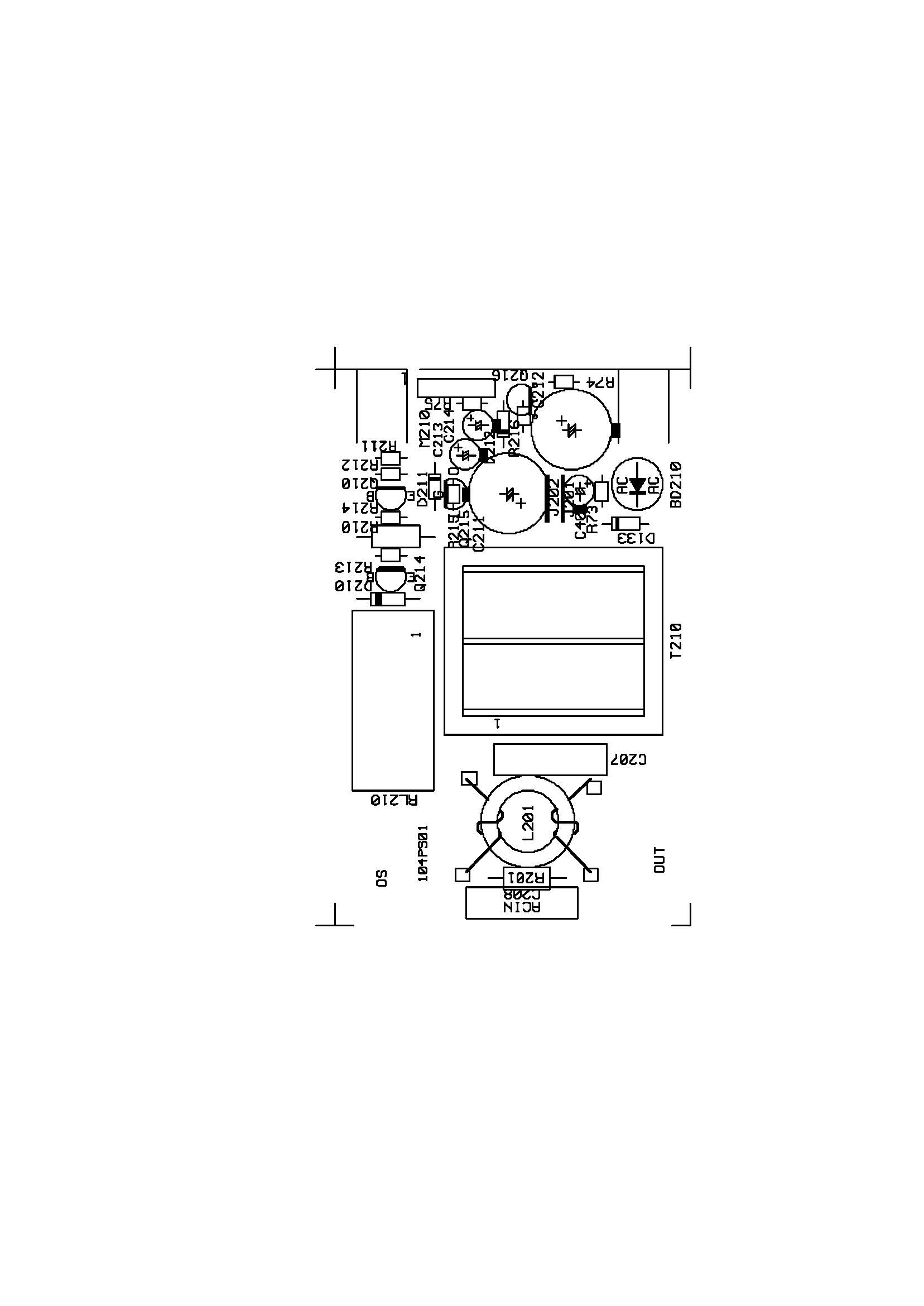

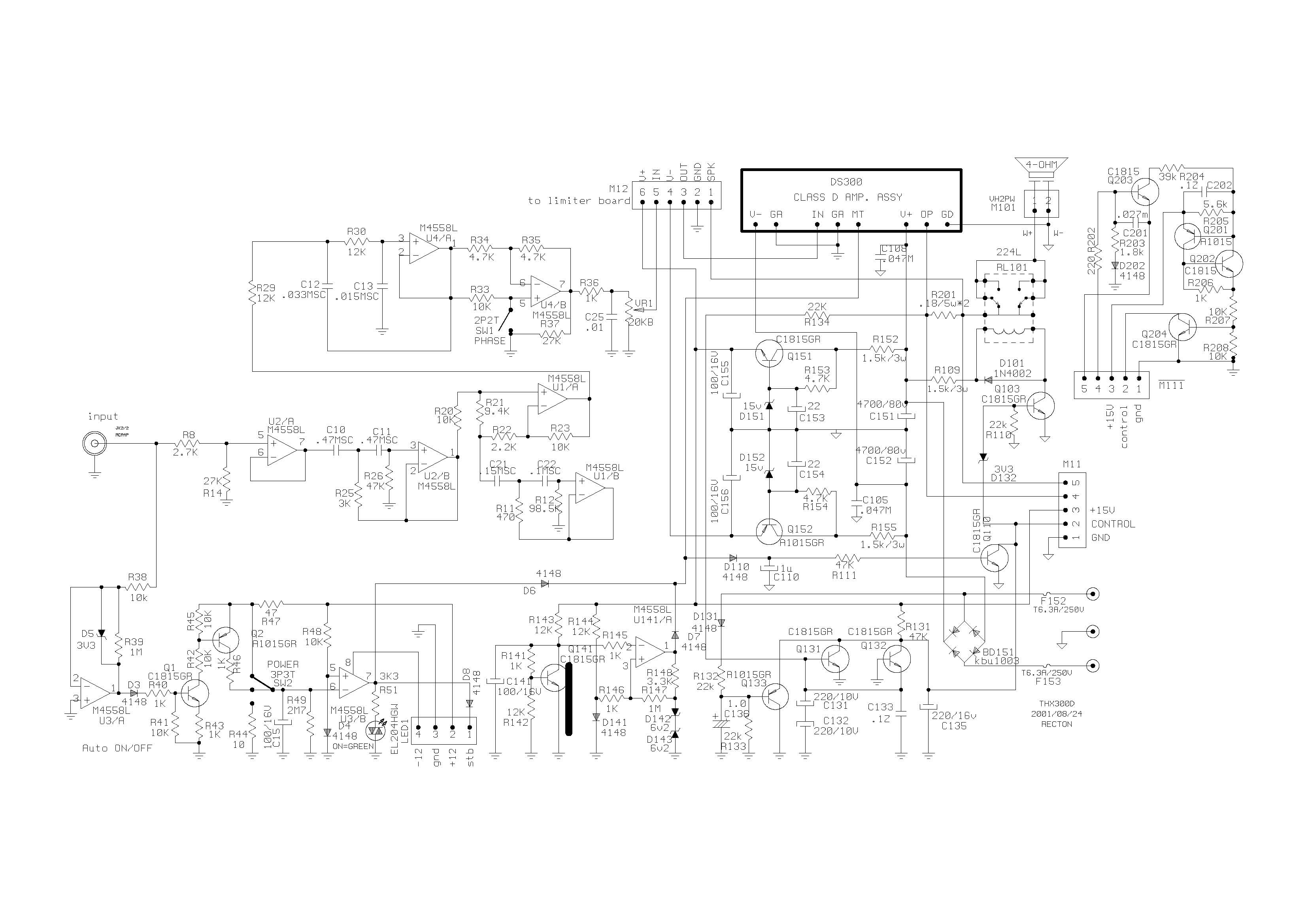

Nein, natürlich nicht.
Class A derselben Ausgangsleistung benötigt dramatisch grössere
Kühlkörper und ein deutlich dickeres Netzteil.
Deine Schaltung ist bloss die automatische Einschaltung (MUTE) und der
Lautsprecherschutz (Anti-Plopp).
Der eigentliche Verstärker versteckt sich im DS300, wohl für 300 Watt.
Er hat einen MUTE-Eingang und ist ansonsten ein ganz normales
Audioverstärkermodul.
Du kannst versuchen, es durch ein anderes Class D Modul zu ersetzen, ich
habe kein genau passendes gefunden,
http://www.ebay.de/itm/2-Channel-250Watt-Class-D-Audio-Amplifier-Board-IRS2092-250W-Stereo-Power-Amp-/110961603736
kommt ihm nahe, hat aber unnötiges Stereo und dafür leider keinen
Mute-Eingang.

Der Chip auf der Platine enthält vermutlich einen MUTE Eingang, der
bloss nicht nach aussen geführt ist. Und es ist zweifelhaft, welche
Spannung er zum Einschalten und Ausschalten benötigt.
