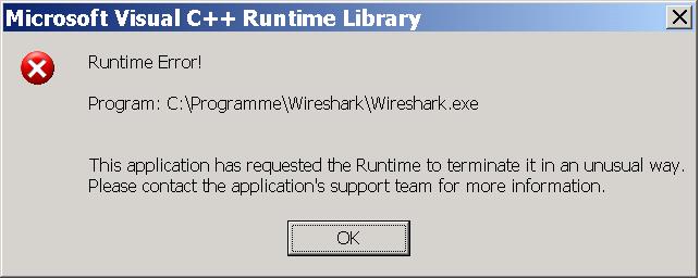

(Abzweig aus Beitrag "Tipp für Ethernet-Sniffer (Gerät)?" ) Marc D. schrieb: > Helge A. schrieb: >> Bei mir stürzt die aktuelle wireshark - Version andauernd ab (auf XP). >> Die älteren (ca. 2012) sind stabiler gewesen. > > Per RDP auf der Kiste ? Dann kann ich es nachvollziehen. Jetzt brauch ich eine Erklärung. Ich nehm alles auf mit WS und schalte die Aufnahme aus. Wenn ich mir die aufgenommenen Pakete ansehe, stürzt das Programm ab. Manchmal kann ich mir zehn Pakete ansehen, manchmal 4 oder 6 Seiten runterscrollen in der history. Aber dann ist tot. Am Speicher kanns nit liegen, weil 4GB und nur WS und paar normale Prozesse. Oder stürzt das Ding ab, wenns Schnüffelpakete anzeigt..??.. Marian B. schrieb: > Lies halt den Source-Code. Dafür ist er da. Code ist da um gelesen zu > werden. Big f**** news. Wär jetzt dumm, wenn ich mir die Quelle lade, Compiler, Assembler, Linker installieren muß. Ich hab zig Jahre keine PC-Programme mehr geschrieben, immer nur andere Zielsysteme. Es muß doch irgendwas geben, wo Die Firma™ mit die Finger dran hat..??..

Tja dann weiß ich auch nicht. Auf 2 Rechnern mit XP32 will das hier nicht richtig. Mit Win8 läufts.

Ein Runtime Error kann durch vieles ausgelöst werden. Hast du es schon mal mit ner älteren Version von Wireshark versucht? Hast du denn auch alle Service Packs für XP und sonstige Updates installiert? Helge A. schrieb: > Auf 2 Rechnern mit XP32 will das hier > nicht richtig. Mit Win8 läufts. Nimmst du für beide Systeme den selben Installer? Ist dein Win8 32-bit oder 64-bit? An sonsten muss ich mich dieser Frage hier anschließen: Daniel F. schrieb: > gibt es einen richtig guten grund warum die noch mit xp laufen? Grüße
Legt Wireshark vielleicht irgendwo eine Log-Datei an, in der mehr über den Fehler steht?
Helge A. schrieb: >> Per RDP auf der Kiste ? Dann kann ich es nachvollziehen. > > Jetzt brauch ich eine Erklärung. Ich nehme alles auf mit WS und schalte > die Aufnahme aus. Wenn ich mir die aufgenommenen Pakete ansehe, stürzt Was ich Ursprünglich sage wollte: Ich kann die Abstürze nachvollziehen, wenn ich per RDP auf einer XP Maschine bin und dort den Capture Laufen lasse. Auswertung ist kein Problem. Auf dem Selben Rechnern läuft auch das Couture perfekt wenn ich mich Loakal am Rechner Selber anmelde. und nein Capture lauft über eine extra Netwerkarte

Ich bekomme nur das Bild weiter oben. Der Rechner läßt sich nur dann wieder bedienen, wenn "OK" gedrückt wurde. Dann ist das Programm geschlossen. Ich habe keine logfiles gefunden. Die ältere Version (ca. vor 1 Jahr geladen gehabt) hat problemlos funktioniert. Win8 hat die Win8 Installation. Die hat funktioniert, aber ich hab das auch nur kurz getestet. Unsicher mit wireshark bin ich mir wegen diesem Beitrag "Re: Tipp für Ethernet-Sniffer (Gerät)?" -- Ich werde keine Rechner mit Win8 verseuchen, bevor ich mir mit allen Treibern sicher bin und ich diese Kindergartenoberfläche wegbekomme. Solange ich jede Woche wieder höre "update ist gekommen und Video/Sound/Modem/irgendwas funktioniert nit mehr", kann ich das System nur für einen schlechten Witz halten. Und für den Job brauch ich immer noch alte Win16 Programme, die meisten davon laufen schon auf Win7 nit mehr.
