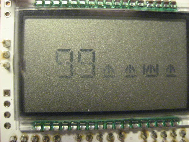

Gast #3482984
Das Display geht von 00 bis 99 und zeigt dan eben dann noch 4 Balken in
einer "Grafik".
Die 4 Balken sind die 4 ADCs Channel 4,5,6,7.
Channel 6 liegt etwas daneben. Komisch!?!

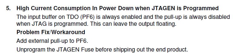

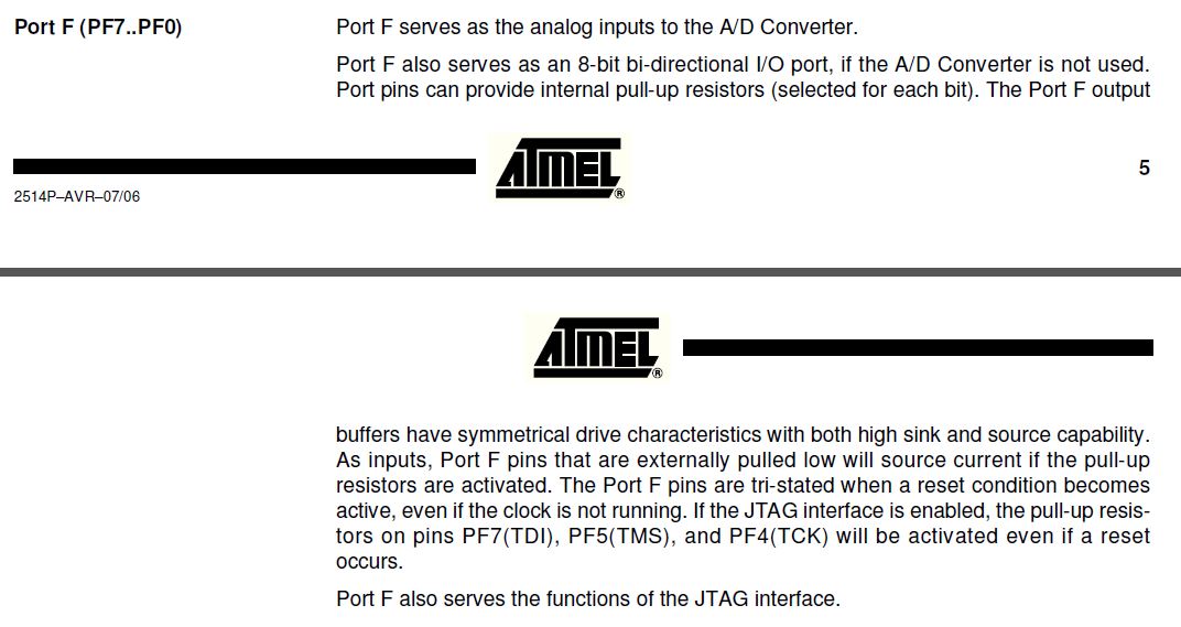

Nach meinen bisherigen Forschungen scheint sich PF6 beharrlich im
tri-state-Zustand zu befinden.
In diesem Zustand erscheint es nicht möglich, den PF6-ADC-Eingang
definiert zu nutzen.
So funktiniert dieser Analogeingang nur mit einem Fehler von 3...50 %.
Wie kann ich PF6 als definierten ADC-Eingang nutzen?
Die beiliegenden Files sind der Kommentar von ATMEL, der ATMEGA169 ist
seit weit über 10 Jahren im Handel.
Bin ich zu unfähig, den PF6 zu einem brauchbaren ADC-Eingang zu bringen,
oder muß ich mit diesem Zustand leben?
Vielen Dank!!

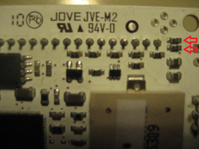

Bisher habe ich gelernt, daß ADC6 nicht verwendbar ist.
Also verwende ich statt dessen den ADC2 beim Butterfly-LDR.
Der ADC funktionierte auch nur völlig falsch, obwohl ich den LDR leer
hatte und R210 entfernte hatte.
Das Geheimnis:
ATMEL verbaut gerne einen undokumentierten zusätzlichen Widerstand.
Auf den Bildern sieht man das ATMEL-Dokument und die zwei real verbauten
Widerstände.
Will man also ADC2 benutzen, so muß man beide Widerstände
rausscchmeißen.
Dann geht der ADC2 auch.
