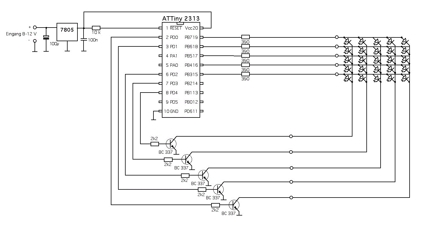

ich wollte eine LED-Leiste bauen, in der ich jede LED (Conrad:184560 -
62) einzelnd ansprechen kann. Kann ich das so realisiere (siehe Anhang).
Also von der Art und weise müsste das ja so funktionieren, ich bin mir
nur bei den einzelnen Bauteilen nicht ganz sicher, ob die zu groß oder
zu klein sind.
Die zweite frage wäre, wenn ich jetzt am Eingang eine 9V-Blockbatterie
dranhängen würde und alle LED's dauerhaft leuchten würde, wie kann ich
das berechnen, bis die Batterie leer ist?
Oder wenn ich den vorderen Teil weglassen würde und direkt eine 4,5Volt
Flachbatterie dranhängen würde, wann wäre diese leer?
gruß
Chandler
Ja, siehe LED-Matrix.
mAh der Batterie / Gesamtstrom = Betriebszeit in Stunden.
Eine 4.5V Batterie wäre besser, da du damit nicht ~44% der Energie im
7805 verheizen musst.
Wenn alle LEDs leuchten fliest ein Strom von
I=5*[(4.5V - 2.25V)/390Ω + (4.5V-0.7V)/2200Ω] + I(µC)
 = 37.5mA + I(µC)
Mit der Kapazität der Batterie kannst du dann die ungefähre Lebensdauer
ausrechnen.

@TO: Der Gesamtstrom muss in mA angegeben werden.
