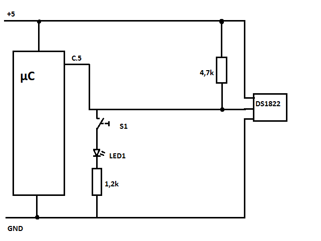

Im letter zeit habe ich mich mit dem Digitalem Temp-Sensor DS1822
beschäftigt und dazu ne Kleinigkeit auf nem Steckboard aufgebaut.
Hat auch alles soweit wunderbar funktioniert. Aber auf einmal konnte der
uC den Sensor nicht mehr auslesen.
Hab dann die Versorgungsspannung, Verbindungen, Lötstellen und so
kontrolliert und sogar den DS1822 getauscht....leider ohne erfolg.
Hab auch schon den uC getauscht...ohne erfolg.
beim rumprobieren kam mir die Idee, das ich die Lese/Sende Impulse auf
der Daten-Leitung eigentlich mit ner kleinen LED sichtbar machen könnte.
Hab das so gelöst wie in der angehängten Skize.
Wobei die "LED1" eine grüne Standard 3mm LED ist (ist die auf dem
Experimentierbord)
Und jetzt das seltsamme, sobald ich den Schalter "S1" schließe kann der
DS1822 ohne Probleme wieder ausgelesen werden !
Ich kann mir da absolut keinen reim drauf machen
Hat einer von euch da eine Idee ?
Danke
