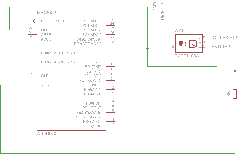

ich habe mir vor ein paar Tagen nen DZM aus nem Arduino, nem Optokoppler
und ein paar anderen Teilen gebaut. Bei meinem Roller (50ccm,
entdrosselt, sonst nichts getuned) zeigt dieser aber 12000 RPM an. Das
sieht mir ein bisschen viel aus, vllt stimmt auch was mit meinem Roller
nicht.
Na aber auf jeden Fall möchte ich wissen, ob das jetzt an meinem DZM
oder an meinem Roller liegt. Schaltplan und SourceCode ist im Anhang
(hab den OK, den ich hab net gefunden, auch keinen mit ähnlichen Pins,
hab aber Kollektor und Emitter drangeschrieben, der in der Mitte bleibt
frei (gibts bei meinem OK net)).
Was sagt ihr zu dem Code und gibts ne bessere Möglichkeit, als das über
das PickUp-Signal zu messen (vllt so:
Beitrag "Re: Drehzahlmesser 4 mal 7-segment mit 90S2313" ?)
Danke schon mal im Voraus

Das hier
ISR (INT0_vect) {
  uint8_t i;
  for (i=0; i<rpm_size; i++)
    rotations[i]++;
  rotations++;
ISR (TIMER0_COMPA_vect) {
  cli();
  if (++cnt == 1000) {
    rpm = rotations*60;
    rotations = 0;
ist dein Messwert-Aufnehmer-Code.
Wenn die Anzahl in 'rotations' nicht stimmt, dann ist entweder
* der Wert in F_CPU falsch, bzw. den µC läuft nicht mit
F_CPU = 16000000
so wie es im makefile steht
* die Berechnung zur Zeitbasis ist falsch
* oder das Signal prellt wie verrückt
* der Pickup liefert mehr als 1 Puls pro Umdrehung
Ich hab deine Berechnungen nicht nachgerechnet aber ich hab mir mal ein
paar Oszi-Bilder zum Thema "Motorrad-Pickup" bei Google angesehen.
Nachdem ich die gesehen habe, halte ich die 3.te Variante für die
wahrscheinlichste.
Aber das kannst du zb dadurch testen, indem du anstelle des
Pickup-Signals einfach mein ein bekanntes, sauberes Signal mit
definierter Frequenz einspeist und nachsiehst, ob die daraus errechneten
"Drehzahlen" plausibel sind.

Also F_CPU ist richtig, mein uC läuft mit 16Mhz und die Fuses sind auch
korrekt.
Zur 3. Variante: Das PickUp-Signal liefert immer pro Umdrehung genau
zwei Pulse. Das eine ist aber negativ. Mich interessiert aber nur das
Positive. Aber dadurch, dass ich einen Optokoppler verwende, wird
sowieso nur der positive Impuls erkannt. Also kann es nur noch sein,
dass das Signal prellt oder dass mein Roller einfach bei MaxSpeed 12000
RPM hat?

Ich denke 12-tausend U/min können wir getrost ausschliessen. So hoch
drehen ungefähr normale 10ccm Modellbaumotoren im Maximum und die
wimmern dann schon so, dass man das auf Dauer nicht aushält und Mitleid
mit dem Motor hat. 6 bis 7-tausend im Maximum würde ich als plausibel
ansehen.
Aber: probiers halt aus.
Du hast einen µC, du bist dir sicher, dass deine Takteinstellung stimmt.
Erzeug dir mittels delays eine entsprechende Frequenz an einem Pin und
sieh nach, ob du die mit deinem µC wieder korrekt messen kannst. Dann
weißt du zumindest, dass deine Auswertung korrekt ist.
