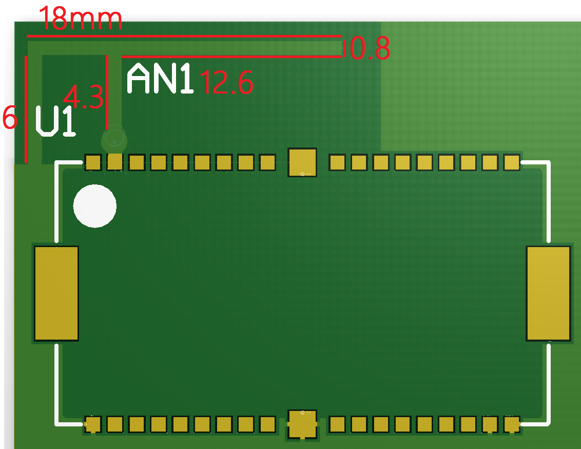

Nabend,
ich versuche mich gerade an einer PCB-Antenne für das BTM-222. Dazu fand
ich folgenden, hilfreichen Faden:
Beitrag "BTM-222 Bluetooth und PCB-Antenne"
Leider gab der Autor keine konkreten Maße an, weshalb ich die
abgeschätzt habe (siehe Bild). Passen die so? sollen noch ein paar Vias
rein? (Bottom-Seite wird nachher auch benutzt, aber auch mit GND-Plane)
Danke!
