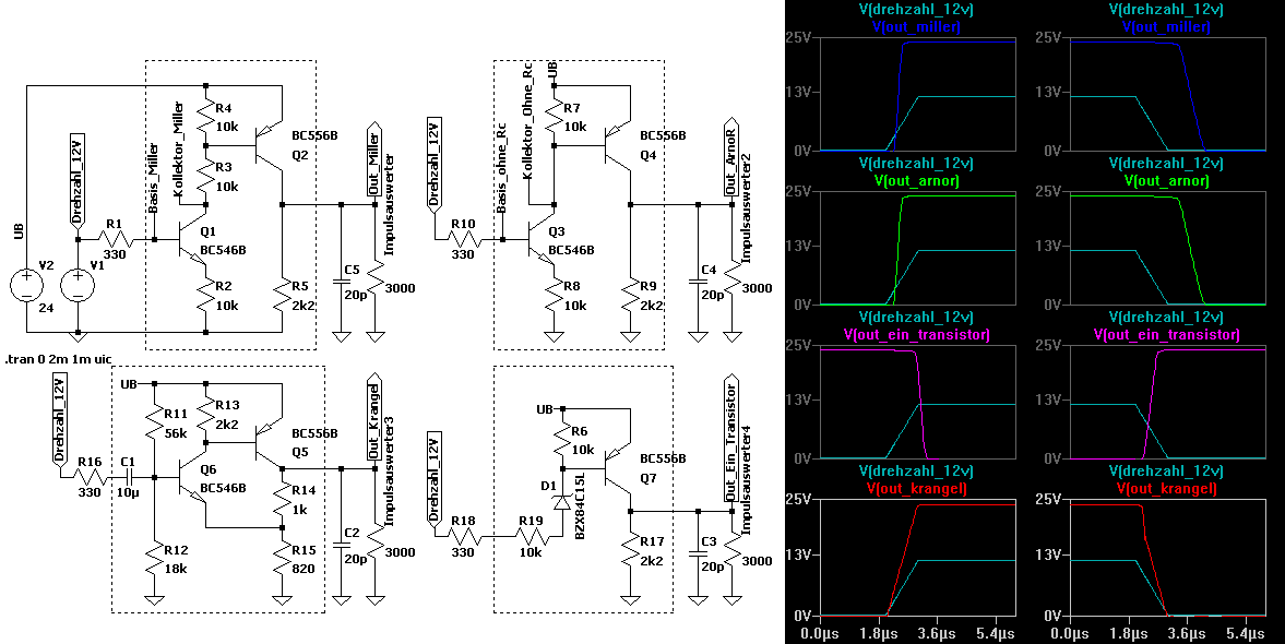

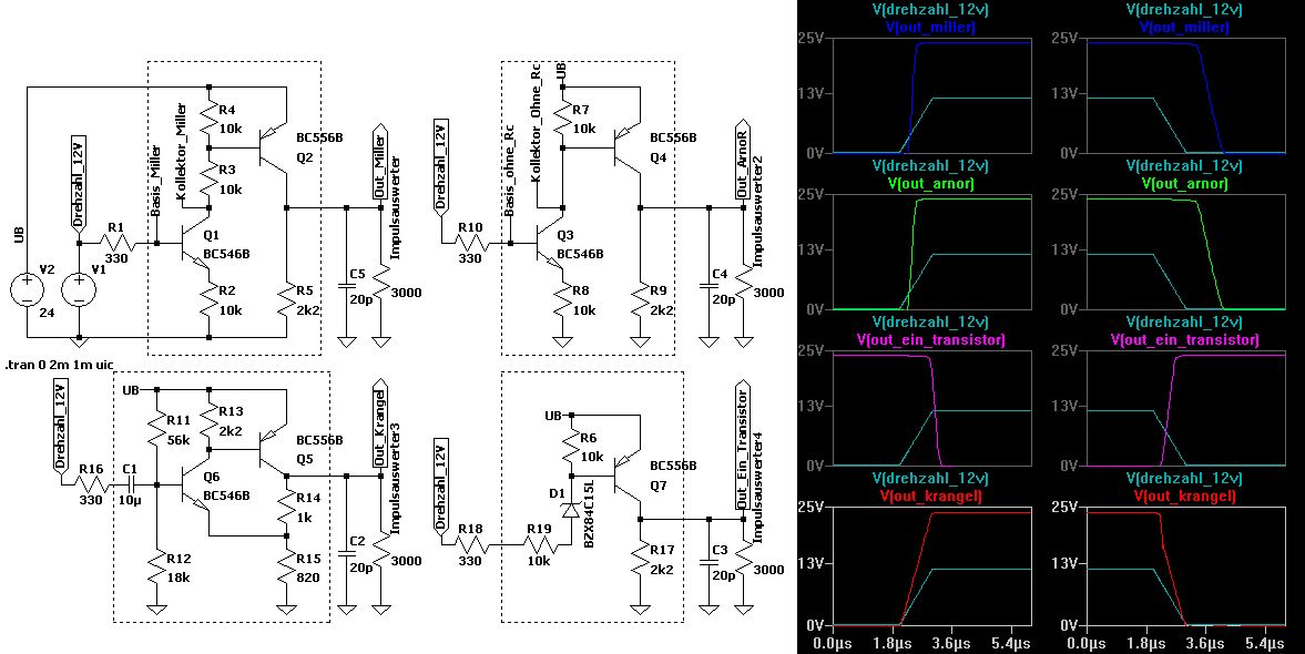

von Leonardo W. (krangel)
diese Beitrag "Re: Impulsgeber: Wie Pegel von 12V auf 24V bringen?" Schaltung
funktioniert nicht. Um 23 Volt Ausgangsspanung zu erreichen, müsste der
Arbeitswiderstand 120 Ohm betragen, was beim Durchschalten des
Transistors 200mA bedeuten würde. Der BC547 geht hier nicht, da er nur
100mA kann.
Besser wäre ein PNP: Emitter an 24V, Kollektor über 2k2 an Masse, Basis
mit 10K an 24V, Zenerdiode 15V und ein 10K in Reihe zur Basis zum
Impulsgeber. Macht genauso viel Bauteile wie ArnoR's Schaltung hat aber
eine 180° Phasendrehung.
Jörg Seiler schrieb:
> So gering wie möglich sollte in etwas 1-2 mA sein.
Damit kommst du nicht hin, dein Impulsauswerter zieht ja schon bei High
8mA.
ArnoR's Erklärung der Sättigung des ersten Transistors passt nicht zu
meinem Wissen über Transistoren. Sättigung heißt doch eine Überladung
der Basis-Emitter-Strecke mit Ladungsträgern. In dieser Schaltung
fließen nur wenige µA Basisstrom, damit ist der Trasistor nicht in die
Sättigung zu treiben. Durch den Emitterwiderstand wird auch verhindert,
dass die Basis-Kollektordiode leitend werden kann. Also auch kein
Fehlerstrom Basis->Kollektor->Emitter.
Das einzig Negative des Kollektorwiderstandes ist das Umladen der
Millerkapazität, aber das wird hier keiner bemerken.
Grüße

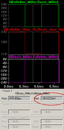

ich bin so frei und nenne die Schaltung vom Lothar Miller ohne Rc
ArnoR's Schaltung.
ArnoR schrieb:
> Mit Sättigung ist hier gemeint, dass die Uce ->0 geht.
Die ist harmlos, solange die Basis-Kollektor-Strecke gesperrt beleibt.
Ich hab mal das ganze Zeug dem allwissenden und unfehlbaren Orakel
anvertraut.
Was raus gekommen ist: mit und ohne Rc in diesem Frequenzbereich kein
Unterschied feststellbar. Die Vbc immer im negativen Bereich.
Wenn man aber schon zwei Transistoren nehmen will, wäre es eine
Überlegung wert, eine Rückkopplung über alles zu machen.
Meine Schaltung braucht ein Widerstand und einen Kondensator mehr als
Lothar Miller's Schaltung.
@ Jörg Seiler, das hast du jetzt davon: die Qual der Wahl.
Grüße
von ArnoR (Gast)
K.A. was du für eine Definition der Sättigung kennst. Wenn die
Basis-Kollektor-Strecke leitet, ist das Kollektorpotential unter dem
Emitter, das geht mit solchen Schaltungen gar nicht. Demnach gäbe es gar
keine Sättigung (nur was passiert dann in TTL-Schaltungen?).
Ich halte mich jedenfalls an diese Beschreibung, die auch mit der
Erfahrung übereinstimmt (deutlicher Anstieg der Speicherzeit):
http://de.wikipedia.org/wiki/S%C3%A4ttigung_%28Elektronik%29
Und danach liegt in der oben diskuierten Schaltung Sättigung vor, wenn
die 24V-Quelle weniger als 24V liefert. Immer von genau mindestens 24V
auszugehen (wie in deiner Simulation) ist ein typischer Fehler. Ich sehe
keinen Grund, eine Schaltung aufwendiger als nötig zu machen und die
derart auf Kante zu designen. Wenn du das machen willst, bitte sehr.
Ist klar, das Ganze ist insgesamt schnarchlangsam. Der Transistor kommt
hier ausreichend schnell aus der Sättigung, dass man nichts merkt.
Und kann wegen des Kondensators nicht mehr mit statischen Pegeln
arbeiten. Das ist für einen Impulsgeber aber oft ein Normalzustand...
