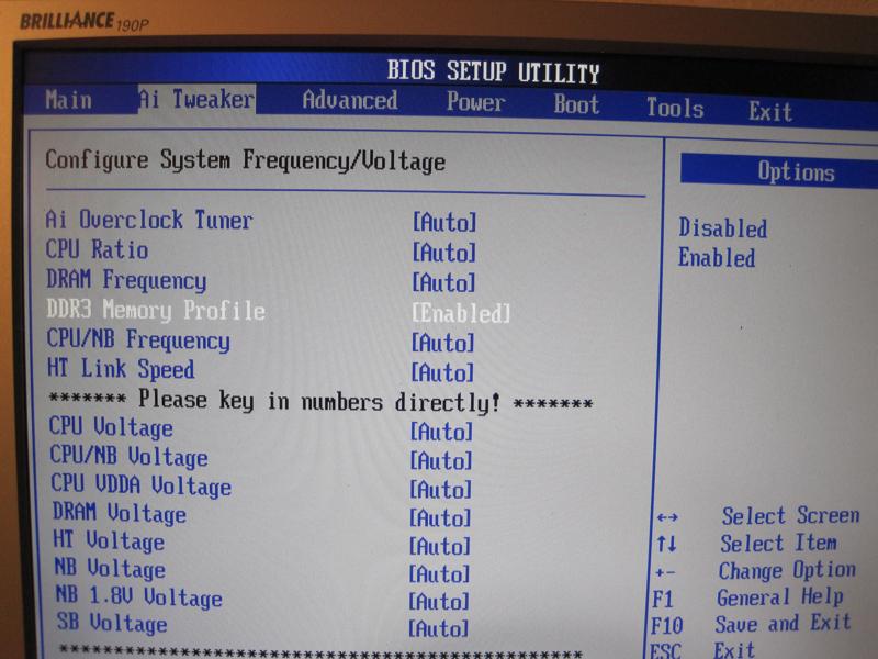

Ich habe vor kurzer Zeit bei meinem Mainboard ASUS M4A78T-E von 2x2GB
RAM auf 4x4GB aufgerüstet. Die 2x2GB waren in den beiden rot markierten
Solts.
Ich bin dabei so vorgeganen:
- alten Riegel raus
- 4 neue rein
- einschalten, bootet nicht, auch kein Signalton mit Fehlercode
- 2 Riegel ausgebaut, die beiden 2x4GB in den roten Slots (da waren die
beiden 2 GB-Module vorher drin) dringelassen
- einschalten, er bootet, herunterfahren
- einschalten, ins Bios, dort eine Einstellung zum RAM-Profil oder so
(ich weiss nicht mehr genau, wie das hiess) aktiviert (ich habe das
einfach mal probiert, ohne zu wissen, was das ist), herunterfahren
- 2 ausgebauten 4GB-Riegel wieder einbauen (jetzt wieder alle 4x4GB
drin)
- einschalten, er bootet und erkennt alle 4 Riegel, ich habe jetzt 16 GB
- eine Nacht lang memtest86+ laufen lassen, alles supi
Ich weiss aber nicht, was die "RAM Profil"-Einstellung im Bios macht. Im
Handbuch des Mainboards ist sie nicht erwähnt. Wer weiss, was das ist?

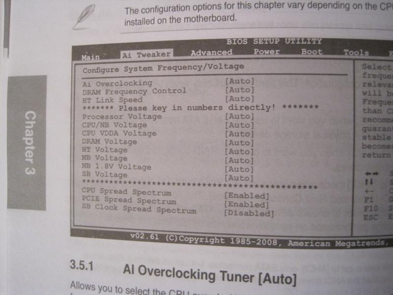

Wenn diese RAM-Profil-Option nicht im Handbuch ist, dann mach doch mal
einen Screenshot (geht natürlich nicht mit der Taste auf der Tastatur,
musste mit ner Kamera machen).
Vielleicht hat es damit zu tun:
http://www.asus.com/support/Knowledge-Detail/1/24/M4A78TE/87744B40-EF66-8CA8-72C7-94053A356996/
Stehen deine RAM-Riegel in der Memory QVL?
Oder du hattest vielleicht Overclocking o.ä. aktiv.
Sofern zwei RAM-Riegel in gleichfarbigen Slots stecken hast du
Dualchannel-betrieb, Egal ob Rot oder Schwarz. Farbige Slots markieren
meist den primären Dualchannel. Auf meinem M4A88TD-V Evo USB3 sind sie
zb. Hellblau.
Könnte was mit der manuellen Einstellbarkeit der RAM-Parameter zu tun
haben. Kurzer Blick ins Manual legte nahe, dass es möglich ist,
Overclocker-Profile zu definieren, d.h. einen Satz von Parametern für
CPU und RAM unter einem Profil zu speichern.
