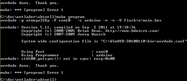

ich habe einen Arduino nano 3. Das Blink-Beispiel mit der IDE klappt.
Nun möchte ich jedoch dasselbe ohne die IDE mit einem Makefile
bewerkstelligen.
In der main.c wird nur der Portpin wo die LED hängt ein/ausgeschaltet
mit Delay. Beim Upload mit "make program" kommt die obige Meldung. Die
serielle Schnittstelle findet er. Danach klemmt es dann.

Daher habe ich versucht das Makefile daran anzupassen. Offenbar klemmt
es noch.
Der Teil im Makefile zu AVRDUDE sieht so aus:
UPLOAD_RATE = 57600
AVRDUDE_PROGRAMMER  = arduino
AVRDUDE_PORT = com10  # Arduino nano an COM10
AVRDUDE_WRITE_FLASH = -U flash:w:$(TARGET).hex
AVRDUDE_FLAGS = -p $(MCU) -P $(AVRDUDE_PORT) -c $(AVRDUDE_PROGRAMMER)
# Increase verbosity level.  Please use this when submitting bug
# reports about avrdude. See
<http://savannah.nongnu.org/projects/avrdude>;
# to submit bug reports.
AVRDUDE_FLAGS += -v -v
# Program the device.
program: $(TARGET).hex $(TARGET).eep
  $(AVRDUDE) $(AVRDUDE_FLAGS) $(AVRDUDE_WRITE_FLASH)
$(AVRDUDE_WRITE_EEPROM)
was habe ich falsch gemacht?

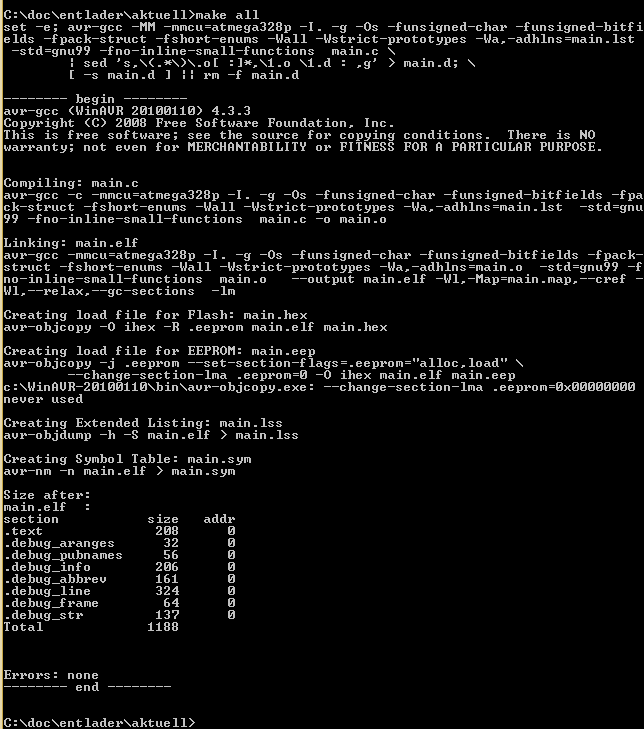

Das Übersetzen klappt fehlerfrei. Siehe Datei. Daran sollte es nicht
liegen.

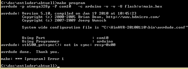

von chester (Gast)
Matthias W. schrieb:
> die Frage ist warum das Flashen nicht über dieses Make geht. Von der
jetzt versteh ich das Problem.
fakt ist, dass make avrdude version 5.10 verwendet
und dass arduino die version 5.11 von avrdude verwendet.
also im Makefile den 5.11 pfad eintragen.
von Matthias W. (matt007)
rred schrieb:
> Ist nur eine vermutung, da ich ähnliche sync-fehler mit
> avrdude auch schonmal beobachtet hatte:
> Hast du überprüft, dass keine andere Anwendung auf den seriellen Port
> zugreift wähend du mit avrdude flasht?
Danke für den Hinweis. Meines Wissens sollte keine andere Anwendung
zugreifen. Es ist jedoch so daß ich das Arduino-IDE-Fenster noch offen
hatte während des Aufrufens des Make von WinAVR.
Es schien jedoch COM10 korrekt erkannt zu werden. Ich kann das Fenster
der IDE schließen und schauen was dann passiert.
prima ! Danke.
Danke für den wertvollen Hinweis. Es müsste doch möglich sein bei WinAVR
den neueren AVRDUDE einzuspielen? Leider gibt es ja seit 2010 kein
neueres WinAVR-Paket mehr.
und wenn ich das neue AVRDUDE einfach herüberkopiere? Das sollte doch
nur eine exe-Datei sein?

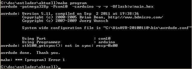

chester schrieb:
> "herüberkopieren geht", wobei du avrdude.exe UND avrdude.conf ersetzen
> musst.
beides gemacht. Meldung leider wie zuvor - nur daß diesmal die 5.11
gemeldet wird. Mit der sollte es ja gehen. Die Arduino-IDE arbeitet ja
auch damit.
Muss ich wirklich gesondert noch den Pfad der avrdude.conf angeben, so
wie die Arduino-Leute das gemacht haben? Im Makefile von Jörg Wunsch war
das ja nicht so angegeben.
avrdude.exe und avrdude.conf sind nun also angepasst.
Das Aufrufen von Com10 geht auch. So scheint es.
Der Unterschied ist daß
+ bei Arduino steht: Using Port: \\.\COM10 und
+ bei WinAVR steht: Using Port: com10.
Es gibt Unterschiede im Aufruf von avrdude:
C:\Programme\Arduino\hardware/tools/avr/bin/avrdude
-CC:\Programme\Arduino\hardware/tools/avr/etc/avrdude.conf -v -v -v -v
-patmega328p -carduino -P\\.\COM10 -b57600 -D
-Uflash:w:C:\DOKUME~1\notebook\LOKALE~1\Temp\build7349331130724293468.tm
p\entlader_1_c.cpp.hex:i
und im Vergleich dazu WinAVR über Makefile, das klemmt:
avrdude -p atmega328p -P com10 -c arduino -v -v -U flash:w:main.hex
Auffällig ist daß beim Make von WinAVR beim Aufruf von avrdude nach den
Optionen noch ein Space folgt im Vergleich zum Arduino-Aufruf von
avrdude.
Am Ende folgt bei der Arduino-Zeile noch ein ":i". Das fehlt bei WinAVR.

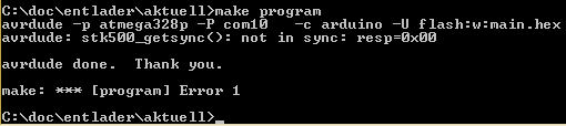

jede dieser 3 Zeilen scheint wahlweise zu funktionieren:
AVRDUDE_PORT = COM10 # Arduino nano an COM10
AVRDUDE_PORT = \\\.\COM10 # Arduino nano an COM10
nur leider ändert das an der berühmten Fehlermeldung
stk500_getsync(): not in sync: resp=0x00 nichts.
auch das Herausnehmen der Space im Makefile hat nichts gebracht. Noch
immer dieser Fehler: stk500_getsync(): not in sync: resp=0x00
