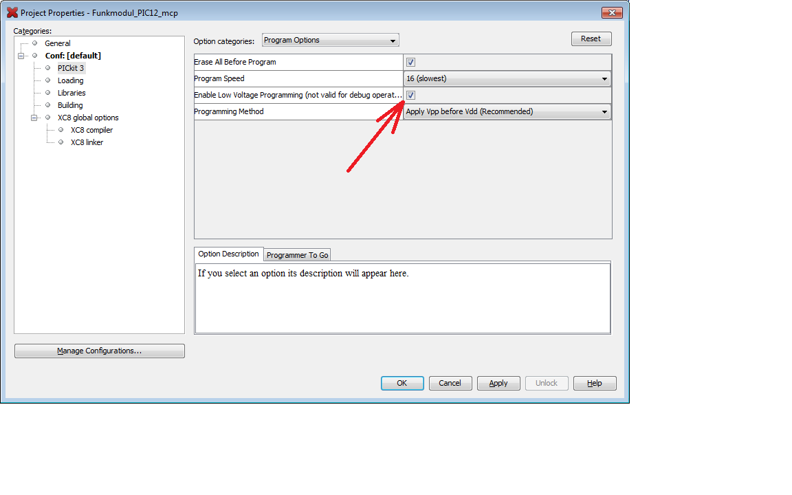

von Dingens23 (Gast)
die Dioden passen schon.
Stelle aber zu 100% sicher, dass du Low Voltage Programming verwendetst.
Ansonsten legt dir das PICkit beim programmieren an diesen Pin eine
Spannung >3,3v an und kann dir deinen IC zerstören.
Siehe auch angehängtes Bild für MPLABX.
