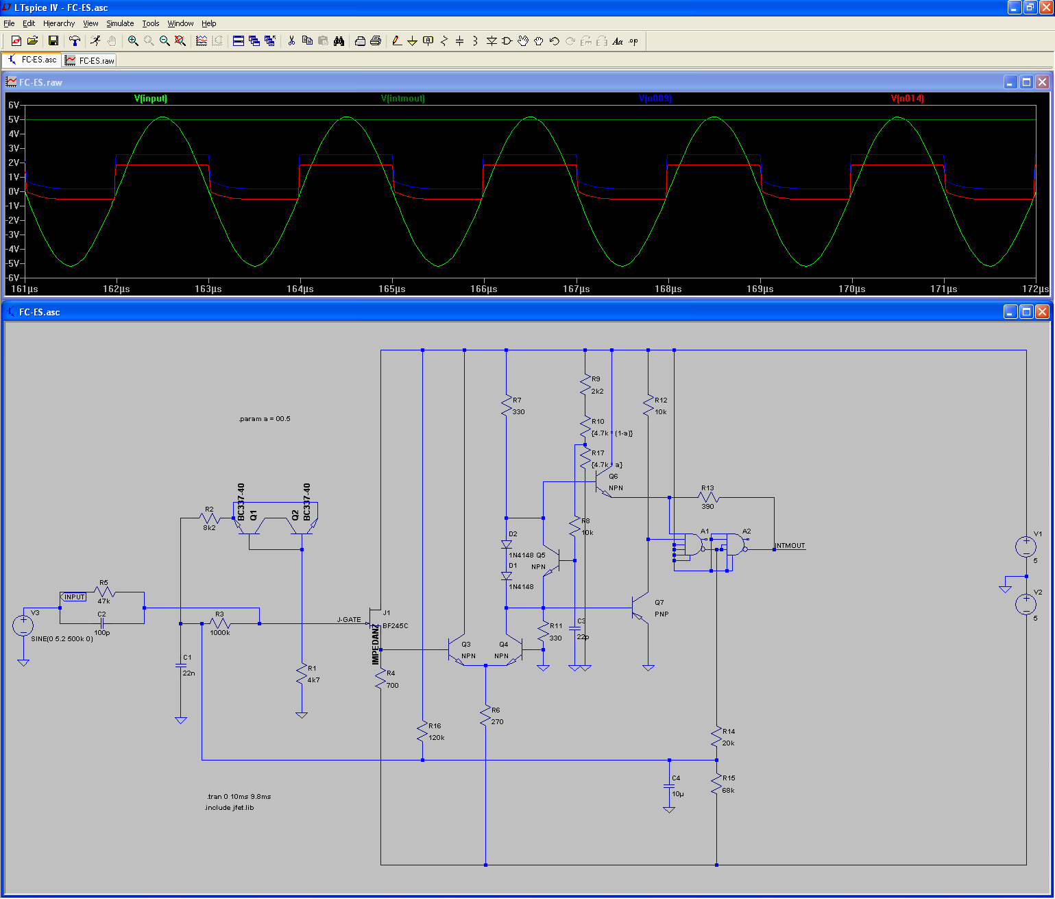

Ich versuche gerade die dort gepostete Eingangsstufe zu simulieren,
bekomme aber nicht der gewünschten Ergebnisse:
Beitrag "Re: Frequenzzähler in IC-Grab-Bauweise"
Ich hab die Schaltung erstmal bis INTMOUT ("intermediate output")
aufgebaut, was dahinter kommt, ist für die Funktion der Eingangsstufe
wie aus dem Schaltplan ersichtlich nicht sonderlich wichtig.
Im angehängten LTspice-Screenshot sieht man V(input), V(intmout) (immer
5 V, leider), V(N009) in blau und V(N014) in rot. N009 ist der Kollektor
vom Q7, N014 die Basis vom Q7.
Auch angehangen das Spice-File und die jfet.lib (für den BF245C den ich
zu verwenden gedenke)

OP Persönliche Seite #3490384
Hm, kann es sein, dass Q7 nicht vollständig sperrt und deswegen der
High-Pegel (n009) am Eingang von A1 nur bei ~2.5 Volt oder so rumkrebst?
Im Anhang ein Bild des Basistroms am Q7. Da wo er fast Null zu sein
scheint, fließen etwa 2 µA.
Wie kann ich den Q7 dazu bringen ganz zu sperren?
/e: Ja, er sperrt definitv nicht richtig, Ic(Q7) ist etwa 0.25 mA in der
gesperrten Phase... durch den 10 kΩ Widerstand nach +5 V kommen 0.5 mA,
tada, da haben wir unsere 2... 2.5 V Ausgangsspannung.

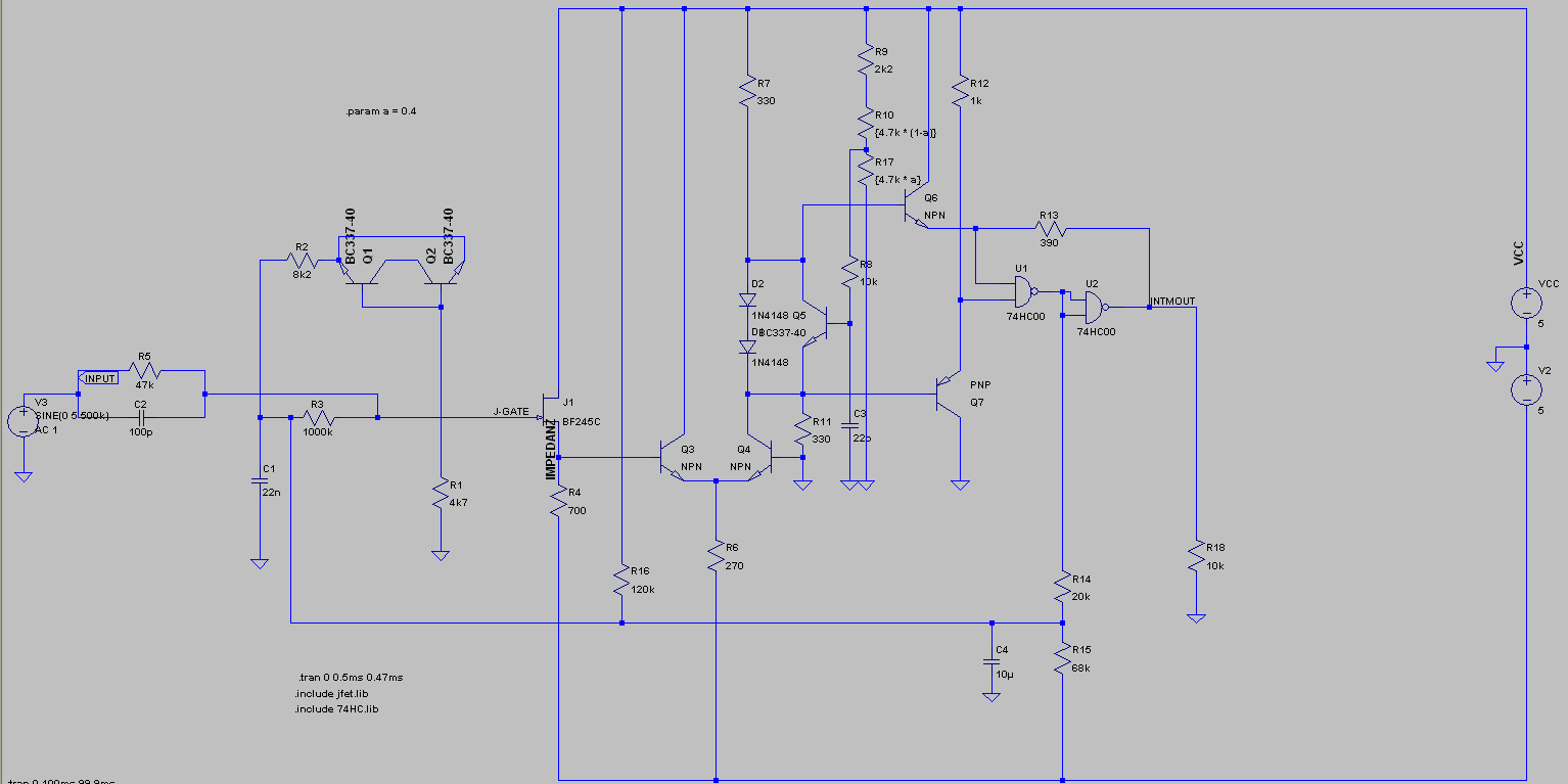

OP Persönliche Seite #3490468
Q7 war verpolt und die Logikgatter von Spice sind komisch, hab mir ein
7400-Model besorgt und jetzt klappt es soweit, nur dass Q6 über R13 den
Ausgang niedrig hält (etwa 300 mVpp), entferne ich die Verindung habe
ich mein gewünschtes Ausgangssignal, das jetzt aber nur über Q7 und R12
als Pull-Up erzeugt wird. Nicht gut.
Ich glaube aber, dass ich bis zur "Endstufe" der Eingangsstufe (also
alles rechts von inkl. Q6/Q7) jetzt zumindest halbwegs richtig habe.
Nun zurück zum Endstufenproblem: Ib(Q6) ist 0 in der Low-Phase (die ja
durch Q7 gesteuert wird bzw. werden soll) und etwa 50 µA in der
High-Phase. Also leitet Q6, das ist schonmal gut würde ich sagen.
Zwischen Q6 und R13 liegen dann 2.3 V an (Anm.: von der Phase ist hier
alles richtig meine ich, Q6 leitet, wenn der Ausgang von U2 eh High
ist), von denen dann ~1.9 V abfallen über R13 (!?) und letzlich intmout
auf etwa 300 mV bringt. Warum?
Gast #3490498
Ich halte deine Schaltung für schlecht.
3 Gründe:
- dein Eingangskondensator hat keinen Widerstand in Reihe. Wenn du damit
irgendwas antippst, was mehr Potential hat (+ oder -) als dein
Eingangstransistor verträgt, dann ist selbier sofort tot.
- der Schaltungsaufwand ist viel zu hoch. Für einen Eingang bis ca. 100
MHz nimm einfach einen ADCMP600. Für bis zu 450 MHz ist ein FIN1002
(Fairchild) mit diskret erzeugter Hysterese (ein paar Widerstände) die
bessere Wahl.
- für einen breitbandigen Eingang mit 1 MOhm // 15 pF ist ein ADA4817
die rechte Wahl. Geht m.W. problemlos bis über 200 MHz
W.S.

Gast #3491474
also mit deinem Q7 habe ich Bauchschmerzen. In deiner neuen Schaltung
ist der doch immer offen, oder sehe ich das falsch?
In der alten Schaltung lag der doch auf mit E auf GND, Wenn die Basis +
gegen DND wird macht der zu und geht auf High-> Gatter Freigabe1. Ab
-0,7V sollte der aufmachen und Freigabe 1 wegnehmen. Oder habe ich
gerade einen Denkfehler?
>(KP303E) habe ich durch einen BF245C
passen die von den Vgs-Werten her?
viel Erfolg, Uwe
