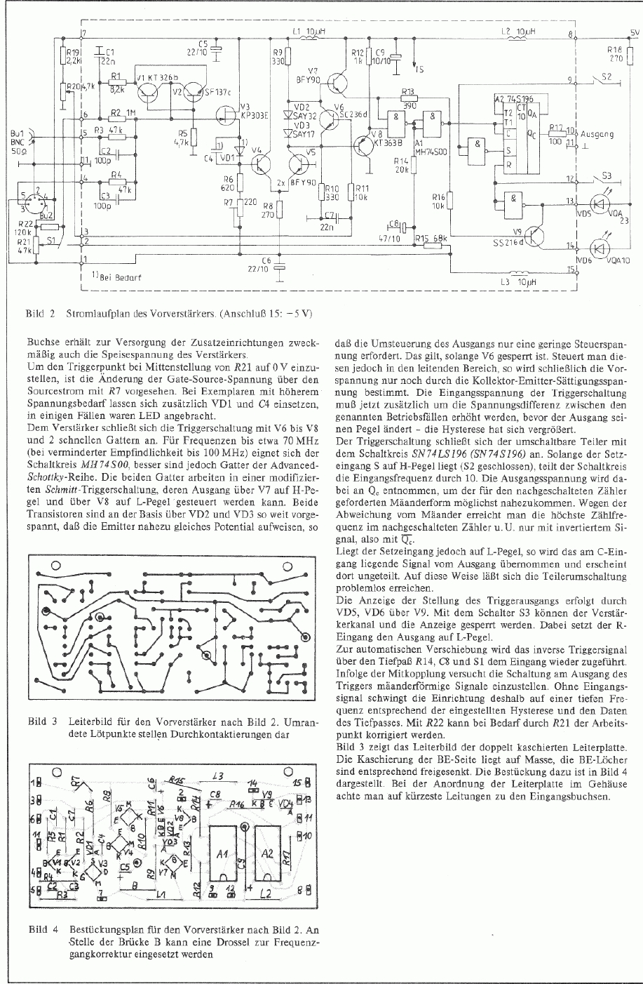

von Icke ®. (49636b65)
Marian B. schrieb:
> *Eingangsstufe:*
> Damit habe ich mich noch nie beschäftigt. Wie geht man sowas an?
Anbei die Schaltung für das Eingangsteil, welches noch immer in meinem
vor über 20 Jahren selbst gebauten Zähler werkelt. Stammt aus der
Amateursammmlung von 86.

Die von Meene gepostet Eingangsstufe sieht auch auf dem zweiten Blick
sehr interessant aus, ich muss mich mal auf die Suche nach einsetzbaren
Bauteilen für den Komparator und den JFET machen, beide müsste ich wohl
bei digikey bestellen.
Die von Icke gepostete Eingangsstufe ist ein schönes Stück
Analogelektronik der 80er mit russischen Transistoren - hat seinen
Charme, aber auch alles schwer beschaffbar.
Ich werd wohl die FMeter Stufe etwas ummodeln und so einsetzen. Sieht
gut aus und in einem Service-Manual (angehängt, ab Seite 44) eines
älteren Frequenzzählers das ich gerade gefunden habe, sieht das ganz
ähnlich aus…
Da kann man sicherlich Ersatztypen verwenden, ich hatte seinerzeit auch
nicht alles original. Einen Teil gibts sogar noch in der Bucht. Je nach
Bestückung und HF-technischem Aufbau ist die Schaltung bis 100MHz
verwendbar. Und sie kommt mit wirklich geringen Pegeln klar, deswegen
ist das Teil immer noch im aktiven Dienst.
КП303 = BF245 (letztlich wird jeder HF-taugliche SFET gehen)
Die anderen sowjetischen Transistoren kann man sicher durch HF-taugliche
pnp-Transistoren ersetzen.  Die gab's lange Zeit in der DDR nicht,
daher die sowjetischen Typen in der Bauanleitung.  Ich denke nicht,
dass da irgendwas nennenswert kritisch an den Parametern ist.
Harro Kühne?  Hatte eine Triggerschaltung von ihm in meinem ersten
Eigenbau-Oszi, die war auch viel besser als manches, was ich später
kommerziell gesehen habe.
Jörg Wunsch schrieb:
> Harro Kühne?
Bingo! Das Konzept für den Zähler stammt aus seinem Buch
"Schaltungspraxis für Meßgeräte". Der Vorverstärker aus der
"Schaltungssammlung für den Amateur 1986", Autor K.-H. Bläsing.
