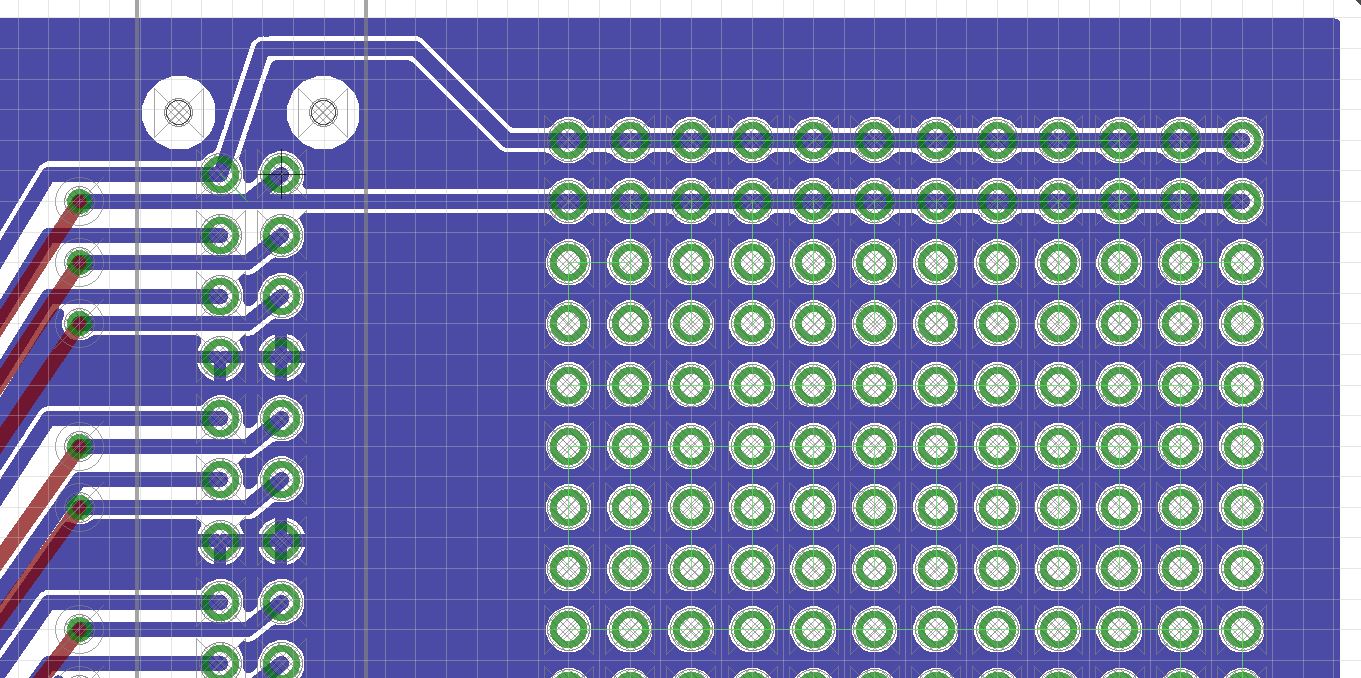

ich habe eine Platine mit ein paar Bauteilen und dazu noch eine
Maßefläche um den Rest. Klappt alles wunderbar. Jetzt will mein Betreuer
noch ein Lochraster haben, damit man einfach noch ein paar kleinere
Bauteile bei Bedarf dazustecken und fliegend verdrahten kann.
Ich bin hergegangen und habe ganz viele VIAs mit einem Durchmesser von 1
mm und einem Abstand von 2,54mm gemacht. Das dürfte Standard sein.
Die erste Reihe würde ich gerne mit +5V versorgen. Also bin ich im Board
zum nächsten Pin mit +5V gegangen und habe damit die ganze erste Reihe
an VIAs verbunden. Anschließend habe ich versucht das gleiche mit Ground
zu machen. Theoreisch ist die überall Ground, aber ich schaffe es nicht,
das die zweite Lochrasterreihe nur GND hat. Außerdem sind zwischen fast
also VIAs noch Airwire :/
Ich habe es bis jetzt mit dem NAME-Kommando versucht, aber das hat nicht
hingehauen.
Weiß einer weiter?
Danke, Gruß Flo
OP #3490484
Walter Tarpan schrieb:
> P.S.: Ich würde trotzdem PADs statt Vias nehmen. Vias sind nämlich nicht
> zwangsweise vom Lötstopplack freigestellt.
Wo finde ich die Pads denn? Ich sehe nur VIAs :/
@ Walter
Ich habe es weiter versucht und es hat geklappt. Jetzt frage ich mich
ab, warum die GND-Pads unterschiedlich aussehen. Bitte schaut euch mal
den Screenshot an.
