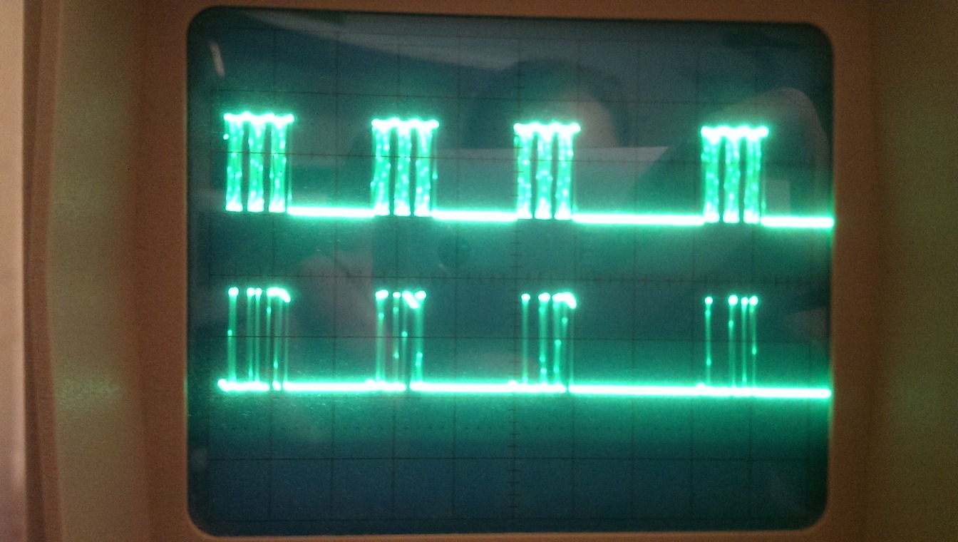

Hallo Leute,
ich bin schon seit einigen Jahren fleißiger Leser in diesem Forum, und
eigentlich immer konnte ich alle meine Fragen durch verwenden der SuFu
beantworten, aber nun stehe ich irgendwie auf dem Schlauch und da es ein
relatives spezielles Problem ist, frag ich nun mal selbst ;)
Zuerst etwas Background:
Ich besitzte einen
Funkscanner(Diesen:http://www.thiecom.de/69xlt-2.htm), diesen möchte ich
per uC steuern. Es soll möglich sein, an einem externen Bedienmodul
frequenzen auszuwählen und dann auch den Scanner darauf einzustellen.
Ich habe von HF keine große Ahnung und habe deshalb einfach mal ich den
Schaltplan gewälzt und einen Frequenz Synthesizer gefunden,der einzige
Baustein, der irgendwas mit Frequenz zu tun hatte und eine Serielle
schnittstelle hatte.
(Datenblatt: http://www.fujitsu.com/downloads/MICRO/fme/pll/mb15u36.pdf)
Nun habe ich einfach mal an die entsprechenden Kontakte
(GND,LE,DATA,CLOCK) mein Oszi drann gehalten und eine Frequenz
ausgewählt.
Ich konnte die Kommunikation darstellen, allerdings werde ich ned
richtig schlau daraus.
Ich habe im Anhang entsprechende Bilder.
Nun zu meiner Frage:

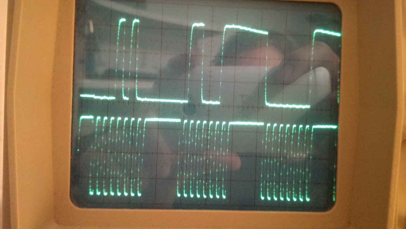

In dem Datenblatt steht, dass 22Bit in ein Schieberegister geschrieben
werden und bei LE = High ins Arbeitsregister kopiert werden.
In der aufgezeichneten Kommunikation wurden aber 4x 22Bits übertragen.

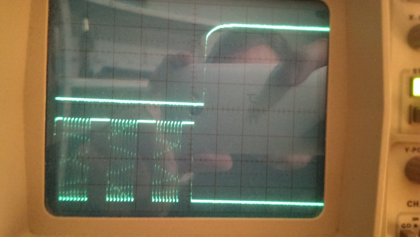

Desweiteren wird LE erst nach ende der Clock auf High gesetzt, laut
Datenblatt müsste dies vor dem letzten CLK-Takt passieren.
Kann mir jemand erklären was da passiert?

1. Signal mit 4 Übertragunggen (U:Data,O:Clock)
2. Eine 22Bit übertragung (U:Clock, O:Data)
3. Eine 22Bitübertragung (U:Clock,O:LE)
