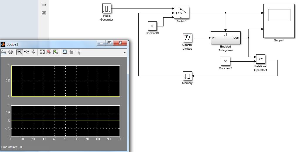

Guten Abend!
Ich hoffe Ihr könnt mir bei der folgenden Problemstellung behilflich
sein, da ich mit den vorhandenen Simulinkblöcken nicht das von mir
gewünschte Verhalten hinbekomme.
Ich möchte eine Berechnung einmalig starten nachdem ein Pulssignal
detektiert wurde (z.b. nach der ersten steigenden Flanke). Bei weiteren
Flankenwechsel gleichen Typs (zweite, dritte, vierte, etc. steigende
Flanke) soll diese Berechnung jedoch nicht gestartet werden! Daher kann
ich kein triggerd Subsystem nutzen, da nach meinen Testerkenntnissen
eben das Subsystem beim nächsten Flankenwechsel wieder aktiviert wird.
Nun möchte ich außerdem die Berechnung wieder nach bestimmten Kriterien
(bzw. Abhängig von anderen Signalwerten oder nach einer definierten
"Pufferzeit") wieder starten.
So bei meinen bisherigen Tests habe ich versucht den Zustand "Subsystem
einmalig ausgeführt/nicht ausgeführt" auf irgendeine Weise zu speichern
und dies als Kriterium zu nutzen um das Signal für den Trigger (oder
Enable) freizuschalten. Allerdings beißt sich da auch die Katze in den
Schwanz und ich bekomme eine Race Condition oder der zweite Fall, dass
Subsystem ist nur kurz aktiv kann wohl nicht die komplette Berechnung in
einem Step Durchführen (zumindest scheint das Subsystem für mich inaktiv
zu sein?). So hab ich irgendetwas übersehen oder liege ich zumindest mit
meinen Beobachtungen richtig und wie nun das Problem lösen?
Ich habe mal ein Beispiel angehängt und hoffe Ihr könnt mir vielleicht
weiterhelfen wie ich dieses Problem lösen kann.
Gast #3494360
> dass Subsystem ist nur kurz aktiv kann wohl
> nicht die komplette Berechnung in einem Step
> Durchführen
Ich bin zwar nicht sicher, aber ich denke, Simulink sollte die ganze
Berechnung in einem Schritt machen.
Meinst du, wenn du einen Ausgang 'System abgearbeitet' wieder auf den
Eingang zurückführst? Dabei könnte ein einfaches (diskretes?)
Verzögerungsglied in der Rückkopplung helfen.
In deinem Beispiel hast du ein Enabled Subsystem. Ich denke, du solltest
bei dem Triggered Subsystem bleiben.
