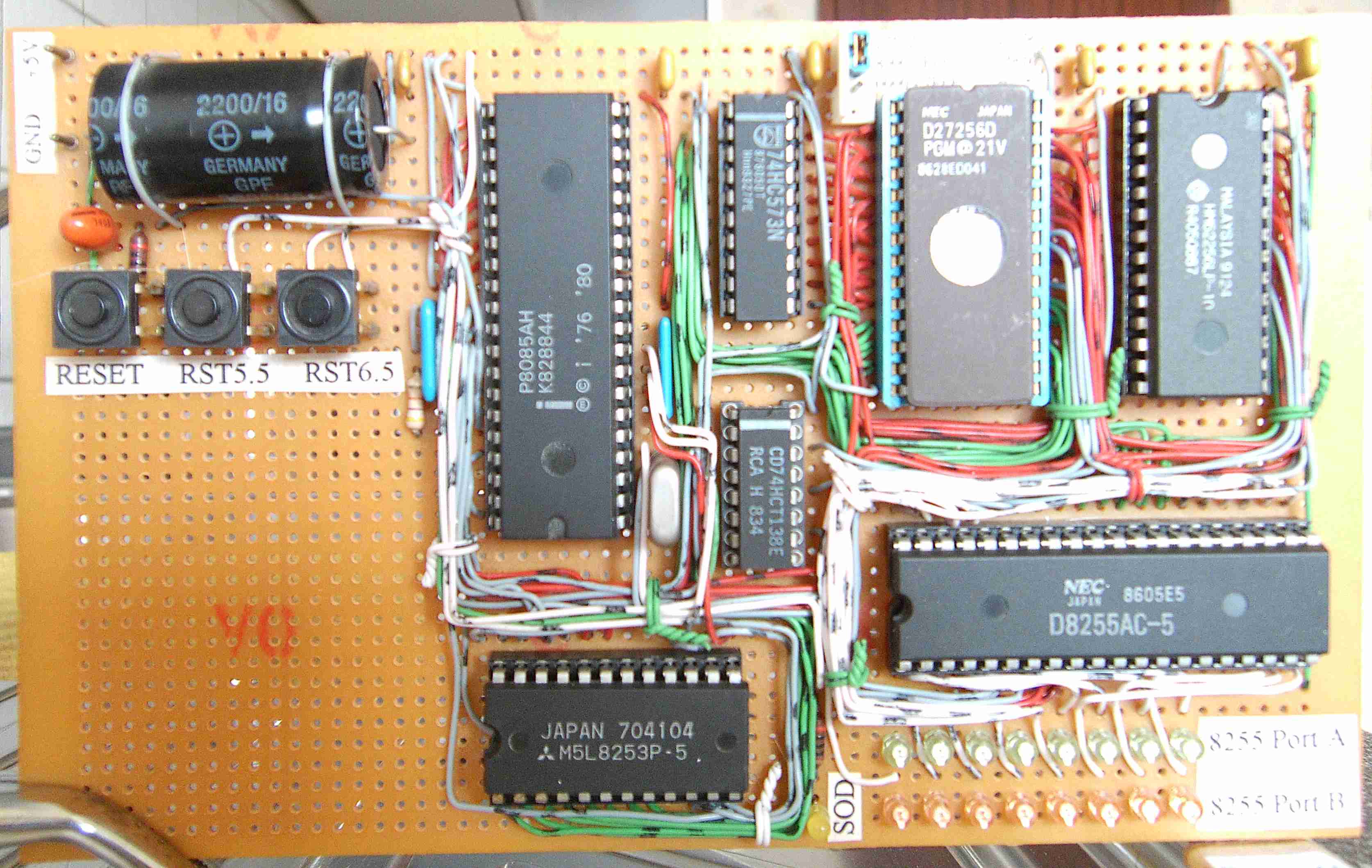

Für Schaltungen mit ICs eignen sich besonders gut die
Lochrasterplatinen, die immer je drei miteinander verbundene Pads haben.
Mit 0,4-er Draht geht es sehr gut. Sowas hatte ich aus einem alten
Telefon-Erdkabel. Den Draht führte ich nur über die Bestückungsseite,
und band alles sauber zu Kabelbäumen. Das sah sehr sauber aus, und man
konnte es fast schon so lassen, ohne noch mal eine richtige Platine
herzustellen.
Also auch optisch kein Murks. Bspw. habe ich so ein voll bestücktes
8085-Board. Höhere Frequenzen gibts da nicht.
Allerdings sind die Pertinaxplatten sehr zerbrechlich, schon alleine
wegen der Löcherung, die wie eine Perforierung wirkt. Einmal ging mir so
eine bestückte Platte schon mal in der Mitte durch, die braucht man
nicht mal besonders hart anzufassen.

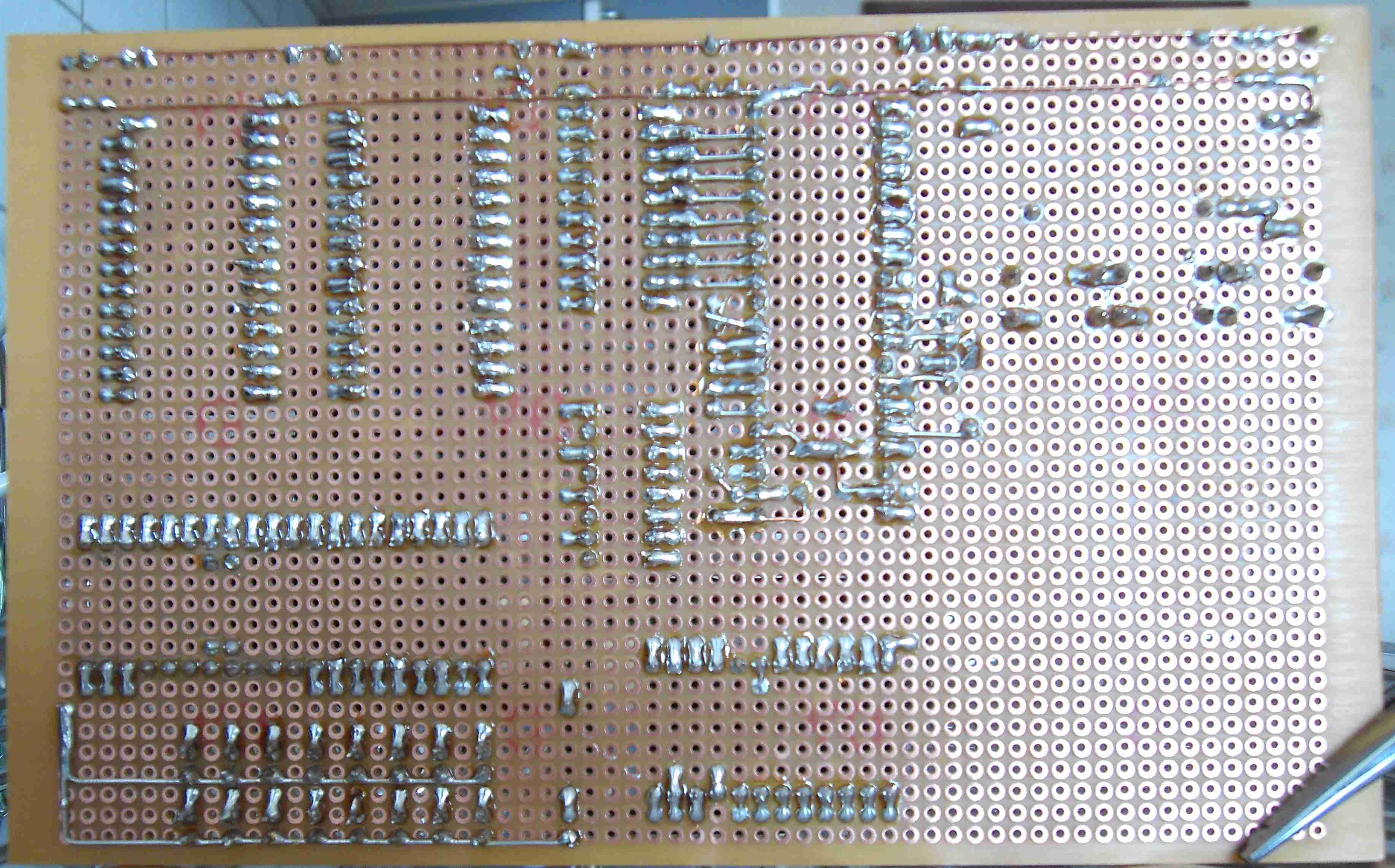

Aber es gibt zwei Bilder hier im Forum, wo meine genannte 8085-Schaltung
mit Vorder- und Rückseite drauf ist. Wie findet man das jetzt wieder?
Mal sehen. Die Dateinamen sind Lochraster-8085-Bestueckungsseite.jpg und
Lochraster-8085-Loetseite.jpg.
Und da sehe ich auch schon meinen eigenen Irrtum, habe die Bilder noch
auf meinem PC: Es war nämlich einfaches Punktraster, das klappte aber
gut.
Zur Not lade ich die beiden Bilder noch mal hoch, wollte aber den Server
nicht doppelt mit selbem Inhalt belasten.

OK, da kann man jetzt einen Streit entfachen. Das sieht auf der
Bestückungsseite sauber aus, aber auf der Lötseite eben nicht so.
Da finde ich meine Variante im Vorteil, weil da auch bei Hantierung mit
der Platine nicht mal ein Draht abreißen kann, es ist einfach mechanisch
robuster.
Und daß die Taktfrequenz und Übersprechen keine Rolle spielten, schrieb
ich ja bereits auch.
Wenn der 8085 nicht gerade nur mit 2MHz getaktet wäre, und es auch noch
eine reine Digitalschaltung ist, dann würde ich auch was anderes
überlegen, wie deine Verdrahtung auf der Lötseite. Es gab bei mir zu
keinem Zeitpunkt Probleme. Und wenn, würde ich den Takt reduzieren. Es
gab ja keine Performance-Anforderungen an das Teil.
