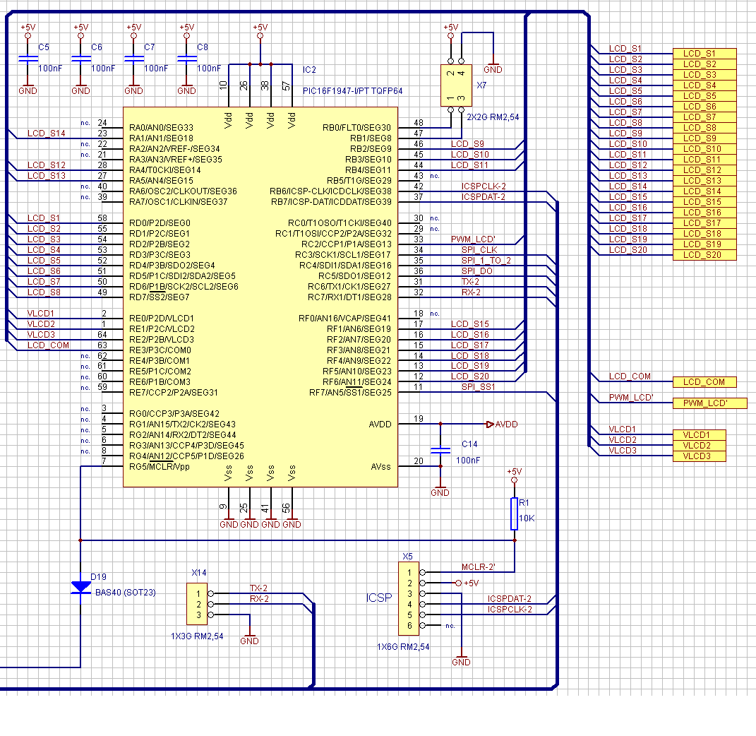

Ich habe gerade angefangen mich mich PIC Prozessoren zu beschäftigen und
versuche nun einen PIC16F1947 dazu zu bringen, ein Segmentdisplay und
eine Hintergrundbeleuchtung für das Display anzusteuern.
Beides einzeln ist auch kein Problem.
Wenn allerdings beides parallel laufen soll, funktioniert es nicht.
Das Problem:
Ich muss einen nicht mit dem Display verbundenen Segment-Pin in dem
Register LCDSEx aktivieren, damit die Segmente auf dem Display
angesteuert werden. Dieser Pin soll aber für die PWM genutzt werden.
Ach sehr kurios: Das Phänomen wandert mit. Ich hatte zunächst CCP1 an
die PWM angeschlossen und musste dann SEG13 aktivieren (obwohl nicht für
das Display verwendet). Dann hatte ich CCP2 angeschlossen und musste
SEG32 aktivieren (obwohl nicht für das Display verwendet).
Dieses Verhalten tritt aber auch auf, wenn gar keine PWM initialisiert
wird.
Anschließend habe ich die Verbindung des PWM/SEG-Pin zur
Hintergrundbeleuchtung getrennt, dann wurde garnichts mehr am Display
angezeigt. Egal wie der SEG32 oder SEG13 Pin im LCDSEx-Register gesetzt
war.
Dafür funktioniert dieses Phänomen nun mit einem anderen Pin, auf dem
die Funktion des SPI-CLK liegt. SPI ist allerdings nicht initialisiert,
der PIN ist als Input konfiguriert.
Hat vielleicht schon mal jmd. dieses oder ein ähnliches Problem gehabt?
Als Display verwende ich ein Musterdisplay von ADKOM mit nur einer
COM-Leitung und 20 Segmenten.
Hier noch kurz die Initialisierung des Displays:

Anschließend werden nur noch die Register LCDDATA0, LCDDATA1, LCDDATA2
und LCDDATA12 gesetzt, je nachdem welche Segmente angesteuert werden
sollen.
Hat jemand eine Idee?
Gruß.

Seite 350 im DS sagt:
"27.8 Segment Enables
The LCDSEn registers are used to select the pin
function for each segment pin. The selection allows
each pin to operate as either an LCD segment driver or
as one of the pin’s alternate functions."
Es wäre im Zweifelsfall hilfreich, wenn Du mal den Schaltplan & den
KOMPLETTEN Code posten könntest.
Ich vermute im Moment etwas anderes:
Die PWM scheint ja prinzipiell irgendwie (!) zu pulsen, denn es ist ja
erst wirklich dunkel, wenn Du den PWM Pin abtrennst.
Wenn Du aber sagst Du musst das LCDSEn des PWM Pins setzen, damit etwas
erscheint, dann vermute ich einen Fehler in der Initialierung des PWM
Counters.
Dann würde die PWM nämlich NICHT gehen, also nichts sichtbar.
Mit LCDSEn=1 würdest Du aber das entsprechende Pixel als PWM Signal
missbrauchen.
Hast Du ein Scope ? Dann mess mal mit dem aktuellen Programm die PWM.
Danach änderst Du das Programm so, das das LCD KOMPLETT aus ist (LCDEN=0
sollte reichen, ggf. noch alle LCDSE=0 setzen). Ist Deine "PWM" noch da
Grüße
Andreas

Ich glaube ich muss das Problem vielleicht nochmal erläutern. Eventuell
habe ich mich unglücklich ausgedrückt, oder es ist falsch rüber
gekommen.
Es ist so:
Die PWM (CCP2, da ja umgelegt von CCP1)funktioniert, auch nicht nur
irgendwie, alles wie es sein soll.
Sie funktioniert nur dann nicht mehr, wenn ich die parallele
SEG32-Funktion im LCDSE4 aktiviere. Das ist dann auch nachvollziebar.
Das eigentliche Problem vermute ich eher auf der Seite des
Displays.(Kann mich aber auch irren ;-) )
(Die aktiven Segmente sieht man auch ohne angeschaltete PWM, sodass die
nicht notwenig ist zum Test.)
Beim Display ist es so, dass ich wie gesagt alle Segmente ansteuern
kann, aber nur, wenn RC1 als SEG-Pin gesetzt ist.
Ist er das nicht, ist dort die PWM zu sehen, aber die Segmente sind weg.
Ich versuche mal es übersichtlich zusammenzufassen:
LCDCON.LCDEN=1 & LCDSE4.SE32=1: am PWM-Pin liegt das Ansteuersignal der
Segmente an, Displaysegmente sind sichtbar
An den Displaypins liegt eine Rechteckspannung an, die kurzzeitig auf
low gezogen wird, wenn der Pin angesteuert wird.
LCDCON.LCDEN=1 & LCDSE4.SE32=0: PWM läuft, Displaysegmente sind nicht
sichtbar
An den Displaypins liegt keine Rechteckspannung an, der Pin ist die
ganze Zeit auf low.
LCDCON.LCDEN=0 & LCDSE4.SE32=1: PWM läuft, 2 Displaysegmente sind
sichtbar (Pegel ist statisch high)
LCDCON.LCDEN=0 & LCDSE4.SE32=0: PWM läuft, 2 Displaysegmente sind
Wenn bei LCDCON.LCDEN=0 auch alle LSCDEx=0 sind, gibt es keine
Änderungen.
Ich hoffe, das macht mein Problem etwas klarer ;-)
Also an dem Pin können vier Signale werkeln (absteigende Prio):
T1OSI (Timer1 Oscillator)   <-- Ist der SICHER INAKTIV ?
CCP2/P2A                    <-- Hat also Vorrang vor SEG32
SEG32 (ICD)                 <-- Sollte sowieso nicht mehr wirken, wenn
CCP2 aktiv ist
RC1                         <-- Sollte eigentlich in der Initialisierung
TRIS1=0 von Dir gesetzt worden sein.
Bist Du hier 100% sicher ? Lt. Datenblatt würde (s.o.) das PWM Signal
immer den Pin überschreiben.
> sichtbar
> ganze Zeit auf low.
Das kann dann aber nicht am Display liegen, denn LCDs werden nicht
einfach 0-ohmig ;-)
> Änderungen.
Da jetzt die normalen IOs arbeiten, siehst Du da vermutlich die
statischen Werte der Port Register.
Musst Du mal im Code checken (Du merkst, warum ich den GANZEN Code sehen
wollte ? ;-)
Also, das Problem ist jetzt glasklar. Fehlt nur noch die Lösung...
Die "üblichen Verdächtigen" hast Du alle geprüft ? Insbesondere, das am
LCD alles richtig rangeroutet ist ? Konnte ich im Schematic natürlich
nicht erkennen.
Dazu muss das Pinning vom LCD Datasheet gegen das Schaltplansymbol UND
gegen den Footprint geprüft werden (bzw. die Kabel überprüft werden).
Auch im Eratasheet sollte man mal wühlen.
Dann sollte man mal die beiden Fälle mit der falschen Signalpriorität
genauer prüfen. Da liegt vermutlich das Problem.
Anderer Kandidat ist die PWM. Du benutzt nämlich einen EPWM Mode (das
"C" in CCP2CON=0x3C;) Und der kann bis auf 4 (!) Pins togglen, wenn ich
das richtig in Erinnerung habe.

P.S: Welches Display ist da eigentlich dran ?
     A.
von Andreas H. (ahz)
Habe nochmal nachgesehen. Es sind max. vier Pins. Die restlichen Drei
teilen sich ihren Pin mit VLCD1-3. Bei dem Puls/Pausenverhältniss was Du
eingestellt hattest ($3FF ?), dürfte der Kontrast ziemlich gering sein,
das Display würde also (fast) nichts mehr anzeigen.
Kannst Du mal nachmessen, ob diese Spannungen in allen von Dir
beschriebenen Fällen identisch verlaufen ?
Kennst Du übrigens diese Appnote von Mikrochip ?
"AN1354 - Implementing an LCD Using the PIC16F1947 Microcontroller"
http://www.microchip.com/stellent/idcplg?IdcService=SS_GET_PAGE&nodeId=1824&appnote=en551178
Grüße
Andreas
