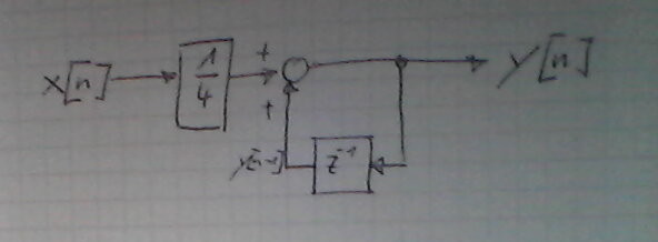

wie zeichne ich am besten das Blockschaltbild, wenn ich eine
Impulsantwort gegeben habe und keine Differenzengleichung?
Bsp für einen IIR:
Kann ich die Impulsantwort über die Faltung bearbeiten um es dann zu
zeichnen?
Oder soll ich es zeitdiskret transformieren?
Gruss
OP #3493295
Ok, Aber kann man direkt aus der Z-Transformierten der Impulsantwort
das Blockschaltbild zeichnen?
Die Differenzengleichung erreiche ich ja durch Faltung im Zeitbereich:
Ich sehe einfach nicht wie ich direkt aus der Impulsantwort das
Blockschaltbild zeichnen soll?
Gruss und danke
#3493618
Am einfachsten ist es aus der Differenzengleichung. Diese Stellst du
nach y[n] = ... um. Dann zeichnest du das Blockdiagramm von hinten nach
vorne. Das heißt du Baust dir dein y[n] aus den einzelnen Signalen
zusammen.
Wenn ich jetzt kein Denkfehler drin hab (bisschen aus der Übung ;-) )
müsste dann das Blockschaltbild aus dem Anhang raus kommen.
