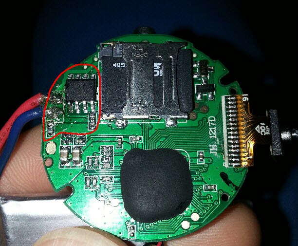

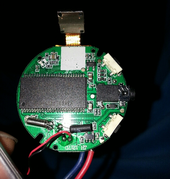

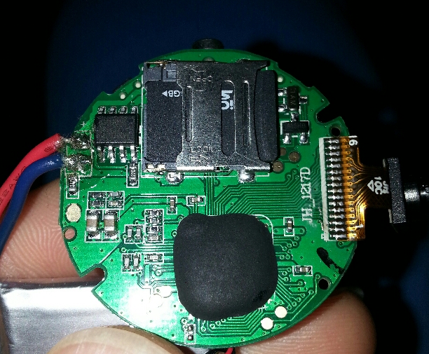

Guten Abend!
Ich befinde mich seit geraumer zeit im besitz einer dieser chinesischen
edelstahl-armbanduhren mit integrierter bild-, ton-, und
videoaufzeichnung.

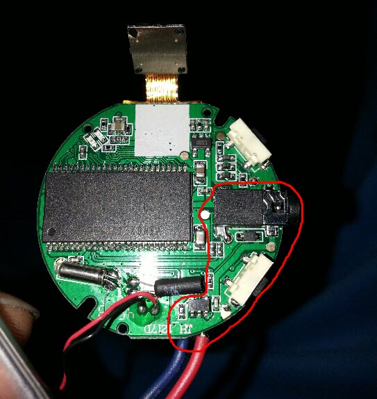

da im uhrwerk nun die batterie leer war, hab ich vor 3 tagen die
elektronik rausgenommen um ans uhrwerk zu kommen. Als ich dann
nachschauen wollte ob noch daten auf dem speicher sind hab ich nen
folgeschweren fehler beim einstecken des daten kabels gemacht. Das kabel
ist USB auf klinke und ohne das uhrengehäuse lässt sich die klinke viel
weiter reinschieben als normal. Dem geruch nach ist beim einstecken
jetzt wohl ne kleinigkeit durchgebrannt. Es lassen sich nach wie vor
aufzeichnungen machen. Diese kann ich aber nur noch über die micro sd
karte und nicht mehr über das USB kabel abrufen. Damit könnte ich leben.
Aber offenkundig lädt auch der 3,7V akku über das Kabel nicht mehr. die
LED blinkt zwar im Ladesignal. Der akku wird allerdings kein bisschen
warm. Und der ist sonst immer ziemlich warm geworden.
Jetzt wollt ich mal fragen ob irgendwer ne spontane idee hat, was da
zwischen der klinkenbuchse und dem akku durchgebrannt sein könnte,  dass
der jetzt nicht mehr lädt. Vielen dank schon mal!
Grüße!
Sascha

Hi Sascha,
auf den Fotos sieht man leider keine Details.
Ich werde mal versuchen dich auf die richtige Fährte zu locken
(natürlich keine Garantie) :-)
Ich habe dir auf deinen Bildern die Bereiche markiert in denen ich den
Fehler vermute. Falls du ein Multimeter hast, dann mach bitte folgendes
1) Schau nach welche Bezeichnung der IC (der mit den 8 Beinchen neben
dem Anschluss des Akkus) hat. Es könnte der Laderegler für den Akku
sein. Schau im Datenblatt nach an welchen Pins was sein sollte und prüfe
dort mal die Spannungen.
2) Prüfe alle Widerstände, Dioden, (Sicherungen), ... die im
eingekreisten Bereich sind. Vielleicht ist dort eine Sicherung dabei die
einfach durchgebrannt ist.
Liebe Grüße,
Lui

Vielen dank erst mal. Das ganze überschreitet allerdings schon wieder
meine kompetenzen. Müsste es nicht möglich sein, den LiPo akku extern zu
laden mit relativ wenig aufwand? Dann würde ich das kabel in der mitte
kappen und nen stecker einbauen. Gibt es solche ladegeräte zu kaufen?

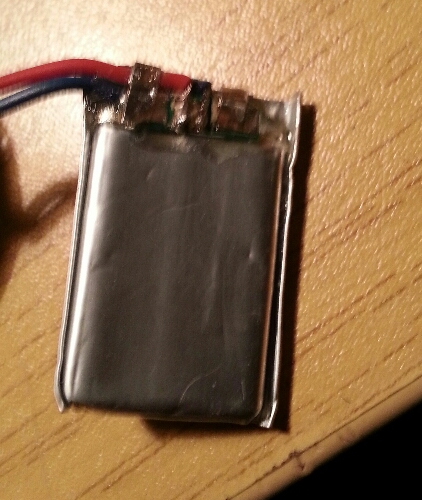

natürlich kannst du deinen Akku auch extern laden. Normalerweise wirst
du dazu in der Modellbau-Ecke deines Elektronik-Ladens fündig.
Natürlich gibt es so etwas auch online:
http://www.reichelt.de/Ladegeraete-fuer-Akkupacks/LIPO-LADER-8559/3/index.html?&ACTION=3&LA=2&ARTICLE=102019&GROUPID=4192&artnr=LIPO+LADER+8559
Das oben verlinkte Ladegerät ist vermutlich total überdimensioniert für
das was du vorhast. Vielleicht gibt es hier einen Modellbau-Experten der
dir einen guten Tipp geben kann.
Um dir natürlich wirklich gut weiterhelfen zu können, wäre es wiederum
gut zu wissen welcher Akku genau verbaut ist (Bezeichnung & Foto).
Liebe Grüße,
Lui
Gast #3496594
Leider ist auf dem akku keine aufschrift drauf. Allerdings habe ich bei
ebay schon einige gesehen, die nahezu identisch aussehen. Mit dem multi
mess ich aktuell 4,06V am akku. Deshalb dachte ich es sei ein LiPo akku.
Trotzdem mal ein bildchen gemacht.
