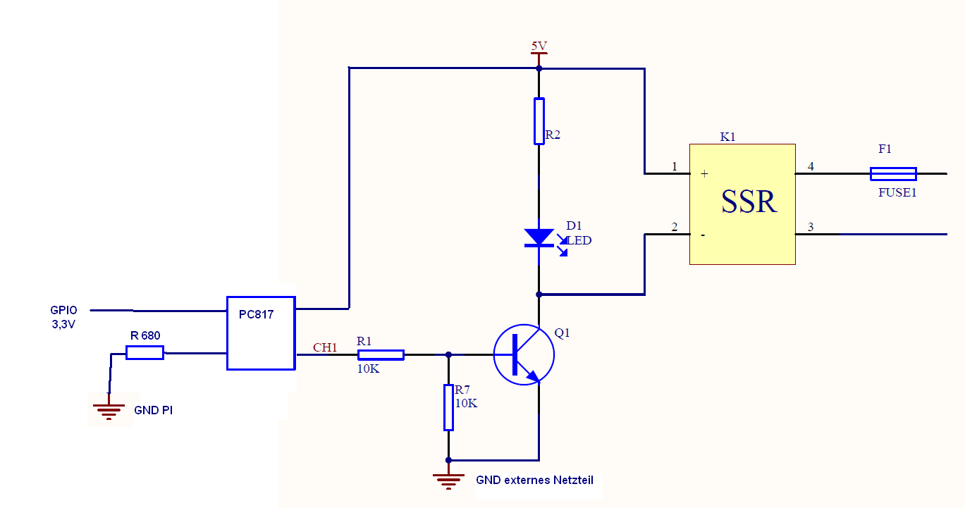

Moin,
muss mit meinem Raspberry 230V schalten.
Geplant ist folgender Aufbau.
GPIO -> PC817 -> Eingang Sainsmart SSR 8 Channel.
Also zwischen GPIO und PC817 kommt ein Vorwiderstand von 680 Ohm. Somit
sollten ca. 3mA fließen.
Geplant auf der GND Seite des PC817.
Oder doch besser zwischen GPIO und PC817?
Die Relaiskarte wird mit einem extra 5V Netzteil versorgt.
Muss ich nun zwischen PC817 und Relaiskarte noch einen extra Widerstand
schalten?
Normal würde ich sagen nein. Da auf der Relaiskarte sowieso ein 10k
Widerstand pro Kanal vor der Basis des Transistors hängt der das SSR
schaltet.
Rein theoretisch könnte man auch die Relaiskarte direkt an den GPIO
hängen.
falls jedoch alle 8 Relais geschalten werden fließen max. 160mA und die
GPIO's vertragen maximal insgesamt 50mA. Außerdem gefällt mir die
komplette galvanische Trennung von den 230V Bauteilen deutlich besser.
(Kosten für 8 Känale unter 3€...)

Nee, so ein Müll ist das nicht. Die SSRs haben interne Snubber. Bei
Bedarf kann man auch noch bedrahtete Varistoren an den Ausgängen
vorsehen.
Warum du eine doppelte galvanische Trennung haben willst ist mir nicht
so ganz klar. Die Isolationsabstände zwischen Eingang und 230V Seite
sehen doch ganz OK aus.
Die Transistoren sitzen auf der Relaiskarte d.h. die GPIOs werden nicht
mit 20mA belastet.

Hersteller gibt an, dass max. 160mA gezogen werden. Mag zwar evtl. gar
nicht nötig sein. Allerdings gehe ich lieber auf Nummer sicher bevor der
Pi hopps geht.
Und somit stand ich vor der Wahl entweder noch ne Transistor-Stufe davor
oder nen Optokoppler.
Mechanische Relais fallen weg, da der 230V-Verbraucher mit PWM
angesteuert werden soll.
Als Verbraucher werden 60W Asyncronmotoren dran hängen. Ich hoffe mal,
dass die SSR das auf längere Zeit aushalten werden.
