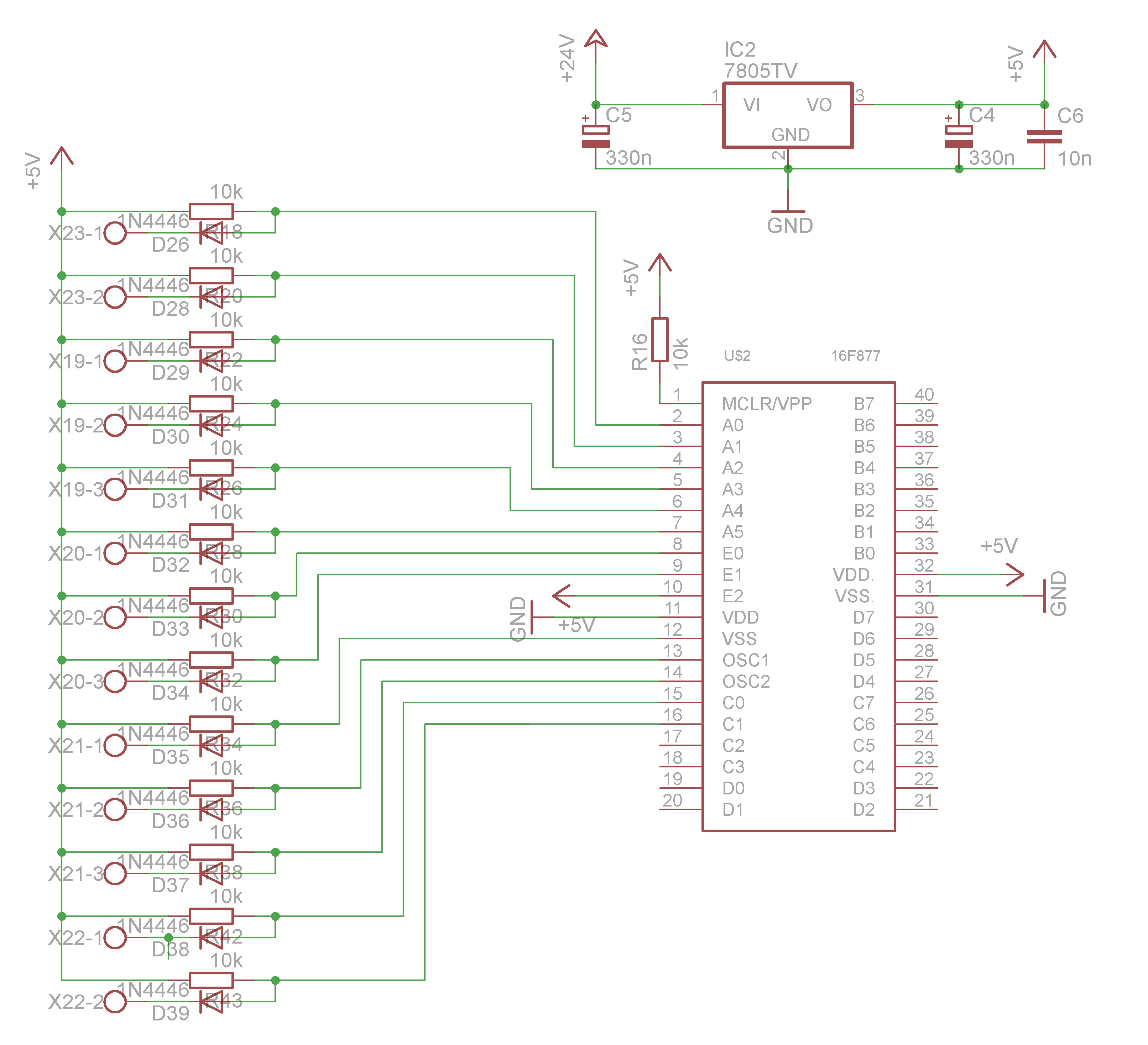

ich habe ein kleines Problem mit dem Fixspannungsregler 7805, insofern
weil er bei angehängter Schaltung extrem heiß wird.
Von den Klemmen kommen entweder 12/24 Volt Signale oder GND-Signale.
12 u. 24 Volt sollen "gefiltert" werden durch die Diode.
Und bei GND-Signale soll der PIC 16F887 am digitalen Eingang ein "LOW"
erkennen. --> Low-Signal wegen Diode=0,6 Volt, was der PIC aber als
"LOW" erkennt.
Programmcode funktioniert also, dennoch wird der Regler extrem heiß, was
ich nicht ganz verstehe.
Könnt ihr mir da bitte weiterhelfen?

Wenn nur der Regler heiß wird, ist es doch schonmal gut... Bei der
Schaltung sollte noch viel mehr heiß werden...
Was ist das denn für eine komische Eingangsbeschaltung?!

24Volt ist für den 7805 etwas viel.
C5 und C4 passen die Werte nicht zum Schaltbild.
"sollen "gefiltert" werden durch die Diode."
Eine Diode kann nix filtern.

von Maxx (Gast)
Die Beschaltung sieht wirr aus.
z.B.
Links ist VDD an GND rechts an +5V
Preg = (Uein - Uaus) * I + Peigen.
Bei angenommenen 50mA den deine Schaltung zieht hast du schon eine
Verlustleistung am Regler von (24V - 5V) * .05A = 0.95W
Und damit wird ein TO220 Gehauese schon heftig warm.
Entweder Kuehlkoerper an den Regler oder gleich einen Schaltregler
verwenden.

Man beachte das +5V an E2 und GND an VDD angschlossen sind
von Moin (Gast)
wenn ich es auf die Schnelle richtig sehe ist VDD mal an +5V und dann an
GND.

von Max H. (hartl192)
Steel schrieb:
> was soll das denn sein? erklär mal, was du dir dabei gedacht hast.
Vermutlich ein Pegelwandler von 12/24V auf 5V. Ist der Eingang >5V
sperrt die Diode und der Pullup zieht den Eingang auf 1. Ist die
Eingangsspannung 0 wird der Eingang durch die Diode auf low gezogen. Ich
sehe keinen Fehler außer dass Linsk die Versorgung falsch angeschlossen
ist.
von Stefan F. (Gast)
> Du klemmst einfach zwischen der 24V Leitung und dem EIngang des
> LM7805 einen Widerstand.
Super Tipp, dann wird der Widerstand heiß. An der gesamt-Verlustleistung
ändert das gar nichts.
Bei 24V würde ich auch einen Schaltregler nehmen. Ein Kühlkörper würde
das Problem auch lösen, wenn genug Luft-Zirkulation möglich ist.

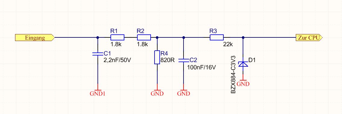

> Wie soll ich deiner Meinung nach die Schaltung sonst schützen?
Ganz sicher wären Optokoppler. Widertand + Z-Diode wäre auch nicht
schlecht:
       10k       ZD 5,1V
In o--[===]---+---|<|----| GND
              +----||----| GND
              |   1µF
              +--[===]-----o Zum Mikrocontroller
                  47k
von 6A66 (Gast)
> schlecht:
Das erhöht die Sicherheit NICHT denn wenn der eine Widerstand abraucht
ist's mit der Schaltung ebenso vorbei. Anbei ein Schaltungsvorschlag für
24V.
Muss auf die CPU und Eingangszeitverzögerung abgestimmt werden.
rgds
