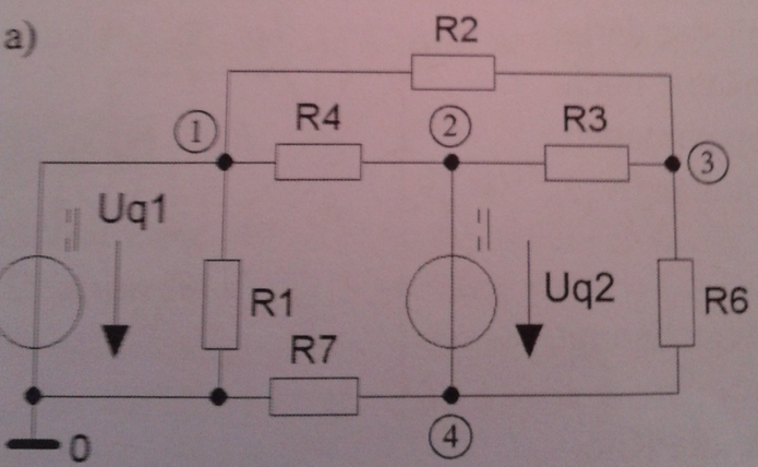

ich sitze gerade an einer Knotenpotenzialanalyse mit 2 idealen
Spannungsquellen. Mein Problem liegt beim Vorgehen bei Uq2. Zuerst hab
ich das unmodifizierte Gleichungssystem aufgestellt.
[ G2+G4   -G4      -G2       0   ]     [ U10 ] = [0]
[ -G4    G3+G4     -G3       0   ]  *  [ U20 ] = [0]
[ -G2     -G3   G2+G3+G6    -G6  ]     [ U30 ] = [0]
[ 0        0       -G6     G6+G7 ]     [ U40 ] = [0]
Die Knoten 0,1,2,4 bilden ja einen "Superknoten", das heißt ich muss die
richtigen Zeilen addieren und richtig ersetzen und genau da versteh ich
nicht ganz warum das dann zu folgendem wird:
[ 1      0         0         0   ]     [ U10 ] = [Uq1]
[ 0      1         0        -1   ]  *  [ U20 ] = [Uq2]
[ -G4   G3+G4     -G3-G6   G6+G7 ]     [ U40 ] = [0]
Die 1. Zeile wurde ersetzt, sowie die 2., aber ?
Ich sehe auch, dass die 4. und die 2. Zeile addiert wurden (wegen
idealer Quelle), doch was genau würde mit der 2. Zeile gemacht werden,
bevor man die 2. Zeile ersetzt hat. Werden die Werte, falls man das
nicht so einfach austauschen kann, ebenfalls addiert, also in der 2.
Zeile (2+4) und in der 4. Zeile (4+2) oder kann der Fall garnie
auftreten?
Oder anderst formuliert, muss man jeweils beide Zeilen in beiden Zeilen
miteinander addieren?
Die -1 bei Punkt 42 entsteht, da die Spannung Uq2 positiv auf Knoten 2
gerichtet ist?
lg Stefan und entschuldigt die Frage, falls sie etwas blöd ist :)

sieht gut aus, aber ich habs immer so gemacht, dass ich dann nur die
Zeile addiert habe, die übrig geblieben ist, aber ob das auch geht, dass
du dann beide Zeilen miteinander addieren musst, wenn du sie nicht
ersetzt, keine Ahnung !
