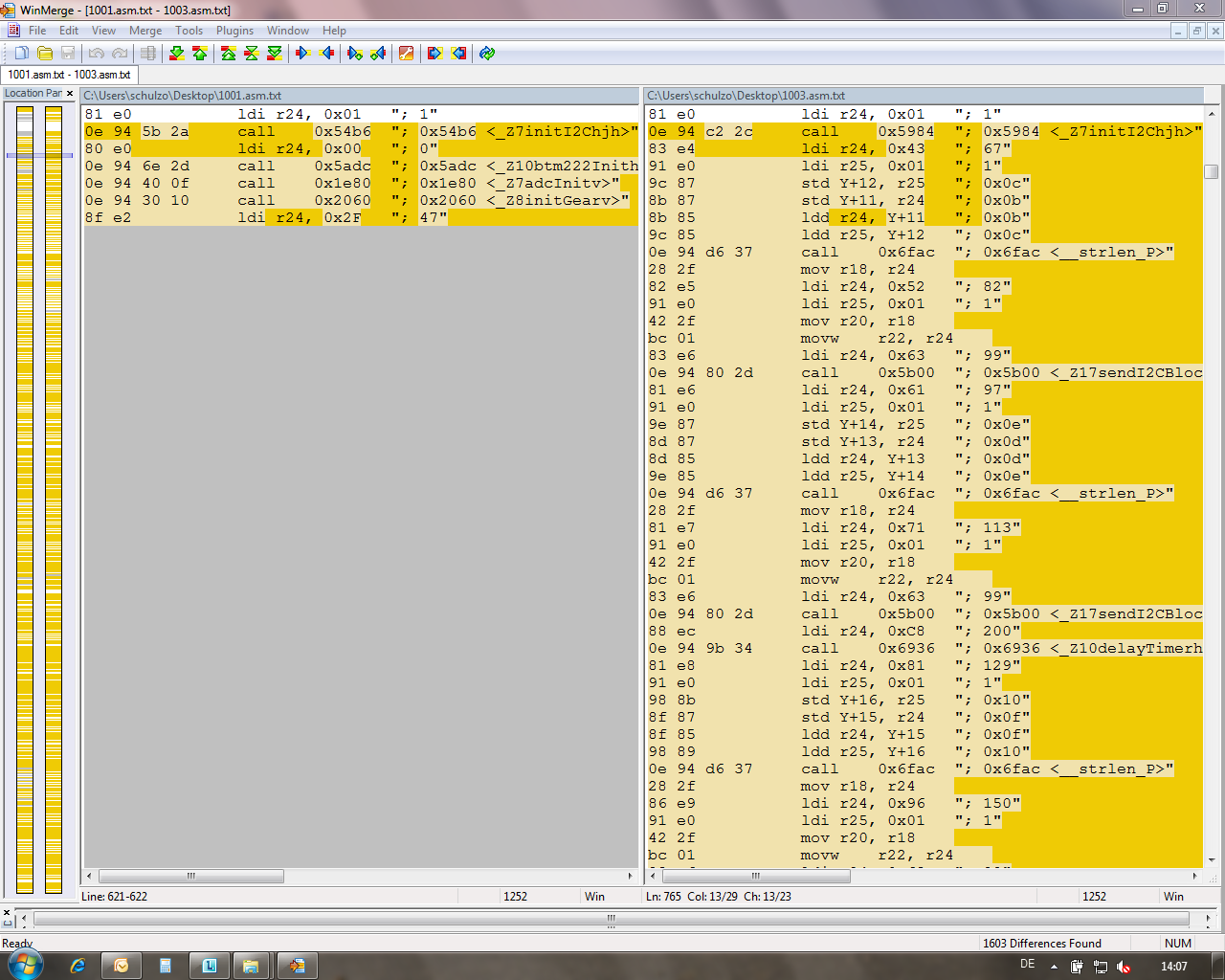

Ich habe die Register durch, dachte ich. Die Unterschiede habe ich mit
Defines abgefangen.
avr-size liefert:

von Oliver (Gast)
Jürgen Sachs schrieb:
> Aber zum Thema zurück....
> Defines abgefangen.
Tja, mehr kann es eigentlich kaum sein.
Ein diff über die Disassemblies der beiden Versionen sollte aber die
letzten Zeifel ausräumen können.
Oliver

von Oliver (Gast)
> Das der 328er mehr Funktionen hat, wundert mich. Sollte genau anders rum
> sein, erklärt aber den größeren Code.
Im 1003er stecken mehr Klassen drin, daher gibt es da zu Begin schonmal
mehr statische Konstruktoren.
Aber der Programmablauf ist auch anders. Anbei ein Screeshot von
WinMerge, der eine Ausschnitt aus main zeigt (ziemlich am Anfang von
main).
Im 1003er File gigt es da einige Funktionsaufrufe, die im 1001er nicht
stattfinden.
Ganz kriegt WinMErge das nicht synchronisiert, der Aufruf von
<_Z7adcInitv>, der links als letztes zu sehen ist, kommt rechts auf der
nächsten Bildschirmseite, <_Z8initGearv> kommt zwei Seiten später.
Die Aufruffolge von <__strlen_P> und <_Z17sendI2CBlocking_phPhh> kommt
rechts in der Folge noch mehrfach vor, links gibt es die nicht.
Das ist nicht das selbe Programm.
Oliver
> main).
> stattfinden.
> Oliver
Danke,
Ja manche Module haben I2C, dass ich aber nicht nutze. Es gibt Ansätze
darüber ein Debugging zu machen. Im Prinzip eine RS232 über I2C, habe
ich aus Zeitgründen aber nicht mehr verfolgt, da es immer wieder zu
Problemen kam. Daher habe ich das auch deaktiviert, dachte ich.
#ifdef _DEBUG_ENABLED_
#define SEND_DEBUG(x) sendI2CBlocking((uint8_t)I2C_DEBUG_UART_ADR, (uint8_t*)x, strlen(x))
#define SEND_DEBUG_LEN(x, y) sendI2CBlocking((uint8_t)I2C_DEBUG_UART_ADR, (uint8_t*)x, y)
#define SEND_DEBUG_P(x) sendI2CBlocking_p((uint8_t)I2C_DEBUG_UART_ADR, (uint8_t*)x, strlen_P(x))
#define SEND_DEBUG_PLEN(x, y) sendI2CBlocking_p((uint8_t)I2C_DEBUG_UART_ADR, (uint8_t*)x, y)
#else
#define SEND_DEBUG(x) /*x*/
#define SEND_DEBUG_LEN(x, y) /*x,y*/
#define SEND_DEBUG_P(x) /*x*/
#define SEND_DEBUG_PLEN(x, y) /*x,y*/
#endif
Was aber bedeutet, solange DEBUG_ENABLED NICHT definiert ist, sollte
der code nicht implementiert werden.
So ist es ja beim mega32.
Aber laut dem Diff, ist es beim mega328 doch eingebunden.
Der Sache gehe ich mal gleich nach.
Juergen
von Jürgen S. (jsachs)
Der Tipp war Gold wert.
Ich habe kurz noch 2 Warnungen in den Defines eingebaut um zu sehen was
greift.
Beim mega32 ist es deaktiviert, beim mega328 aktiv.
Was Fatal ist, da die I2C Pins dort mit anderer Hardware belegt sind.
Ich werde berichten..
Gruss
Juergen
Mal kurz als Meldung zum eigentlichen Problem. :-)
Der Tipp mit den zusätzlichen Funktionen war die Urspüngliche Ursache.
Ich hatte in der Moduldefinition das I2C Debugging nicht deaktiviert,
was Fatal war.
Für die die es interessiert, ich habe ein Include für ein Makefile, in

Punkt ist, es geht jetzt. Ich habe noch einige Punkte in Sachen Hardware
entdeckt. Falscher PIN, habe irgendwie überlesen, das ADC6 und ADC7
reine ADC und keine IO sind. Das muss ich noch anpassen, aber mit etwas
Fädeldraht ist das auch schnell gemacht.
Vorhin habe ich nochmal einen SVN Diff gemacht zwischen den Versionen am
Anfang Rev 21.01.2014@703 und Rev 25.01.2014@727 und kann leider, bis
auf oben genannte Punkte keine Relevante Punkte erkennen.
Daher mal Asche auf mein Haupt und riesigen Dank an Eure Hilfe.
Gruss
Juergen
PS: Ich werde das mal mit dem "LED" Objekt testen und hier noch
berichten, auch wenn es jetzt nicht ganz zum Thema passt.
