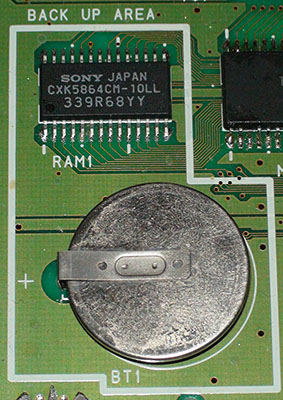

Wobei wir auch direkt beim Thema wären. Ich habe ein Neo Geo MVS Board.
Bei dem System werden bis zu acht Highscores in einem Backup RAM
gespeichert (Siehe Bild)
Ich würde jetzt gerne den RAM raus nehmen und gegen eine Schaltung
austauschen, um die Highscore auslesen und manipulieren zu können. Das
ganze soll im Idealfall irgendwann mit dem Internet Syncronisiert
werden. Aber erst mal eins nach dem anderen.
Ich hatte mir das ganze jetzt so vorgestellt:
RAM raus, eigene Schaltung rein.
Die Schaltung sollte bestehen aus einem µC, dem original RAM und einem
weiteren (größeren) Speicher für die Highscores.
Aufgabe der Schaltung soll sein den Adressbus zu überwachen:
1. Wird die ID des aktuellen Games in den RAM geschrieben, dann im
Highscore Speicher nach schauen ob die HS vorhanden ist und ggf. in den
Backup RAM schreiben. Ansonsten die acht Slots alle als leer markieren,
damit das Spiel eine neue Highscore erstellt.
2. Wird auf den Adressbereich der Highscores zugegriffen (schreiben) die
neuen Highscores in den HS-Speicher übertragen.
Soviel zum Grund Gedanken, das ganze ist mit Sicherheit noch nicht 100%
rund aber ich denke ein guter Anfang. ;)
Wollte jetzt erst mal fragen ob das Prinzipiell so machbar ist und auf
was muss ich achten bei der µC Wahl?
Wie wähle ich den richtigen Takt für den µC anhand der Zugriffszeit des
Backup RAMs?
Danke schon mal an alle die sich das alles durch gelesen haben.
Grüße
Michael

Coole Idee. Problematisch stelle ich mir hier ein bisschen das Timing
vor; auf den SRAM kann ja recht zügig (bis runter zu 100 ns) zugegriffen
werden. Du solltest am besten mit einem Logikanalyzer herausfinden, was
da genau auf dem Bus passiert, und wie schnell. Dann kann man
weitersehen.
Gast #3499263
Das Foto vom Ram und dessen Eigenschaften sind kaum hilfreich, um Deine
Frage zu beantworten. Erzähle uns mal, wie das RAM angesprochen wird
(Timing Diagramm) und welche Zeiten eingehalten werden müssen, damit der
Rest der Schaltung noch funktioniert.
#3499265
Abhängig davon, wie oft auf den RAM zugegriffen wird, könnte es reichen,
mit einem CPLD oder mit diskreten FFs die übertragenen Daten zu latchen
und dann mit einem µC auszulesen.
Wenn jedoch immer wieder relativ lange Write-Bursts auftreten, dann ist
da wohl ein größerer Puffer gefragt, damit du alles aufzeichnest und
dann mit einem µC ausliest.

Es ist ein normales SRAM mit 100ns Zugriffszeit.
Da keine Busy Leitung vorhanden ist, kann man wohl davon ausgehen, dass
man die Zeit, die geschrieben wird, nicht verzögern kann.

Ich würde den RAM drinlassen und nur irgendwie parallel mit dem uC
auslesen und schreiben. Man muss dann nur sicherstellen, dass der uC
seine Finger weg nimmt, wenn der Automat schreiben oder lesen will.
Moderator (Firma: Titel) Persönliche Seite #3499296
Mit einem FPGA schon.
> und auf was muss ich achten bei der µC Wahl?
Dass ein FPGA mit dabei ist...  ;-)
Ein uC ist gar nicht schnell genug, während eines Speicherzugriffszyklus
alle nötigen Unterschritte (angelegte Adresse und Steuersignel
auswerten, Daten holen und am Port bereitstellen) zu erledigen...
Du könntest bestenfalls das RAM durch ein Dual-Port RAM ersetzen, und
könntest dann in aller Gemütsruhe über den 2. Port den RAM-Inhalt
manipulieren.

Dazu musst Du den Bus "arbitrieren", d.h. dem geben der Ih benötigt. Du
hast Zwei Master: Deine Konsole und deine Huckepackplatine. Beide wollen
auf das RAM zugreifen. Den einen Master - Konsole - kannst Du nicht
ausblenden oder wegarbitrieren, der muss immer auf das RAM zugreifen
können.
Wird schwierig werden - da kann ich mir eher Dual-Ported SRAM
vorstellen. Auf der einen Seite die Konsole, auf der anderen Seite dein
Huckepack-Schaltung. Mal suchen obe es 8kx8 Dual-Ported SRAM noch gibt.

Also auch für mich sieht das auf den ersten Blick nach einer Anwendung
für einen FPGA aus.
Deiner beiden Schilderungen entnehme ich immer wieder Punkte, die eine
"sofortige" Reaktion erforderlich machen, d.h. eine Reaktion die genauso
schnell ist, wie der Zugriff auf das ursprüngliche RAM alleine.

Das Problem ist eher, dass du noch keine Vorstellung davon hat, was sich
da am nackten Silizium abspielt.
> Statt dem RAM möchte ich eine Schaltung an dem Board anbringen die aus
> einen Microkontroller, dem aktuellen Backup RAM und einem weiteren
> Speicher besteht.
Das ist alles klar, aber ...
> Meine Idee wäre jetzt den Adressbus & Datenbus zu überwachen.
Genau hier liegt der Hund.
Das spielt sich alles viel zu schnell ab, als das dein µC da mitkommen
würde. Und da reden wir noch gar nicht davon, dass er mit den
mitgelauschten Daten irgendwas manipulieren könnte.
Die Umgebungshardware wartet nicht. Die legt die Adresse auf den Bus,
dann kommt der Read-Puls und 100ns später holt sie sich die Werte vom
Datenbus. Egal, ob dein µC schon mit auflegen der Daten auf den Datenbus
fertig ist oder nicht. Der µC muss aber anhand der mitgelesenen Adresse
erst mal entscheiden, welches Datenbyte da jetzt überhaupt auf den Bus
soll. Bzw. das ganze dann auch umgekehrt beim Schreiben. Die
Originalhardware wartet nicht. Das geht zack, zack und danach liegt am
Datenbus schon wieder ganz was anderes.

OP #3499556
Ingo Korb schrieb:
> Einige Quellen[1] behaupten, dass der Zugriff auf das Backup-RAM immer
> über BIOS-Funktionen erfolgt - wäre es da nicht einfacher, das BIOS
> anzupassen um Datenblöcke für mehr Spiele zu verwalten statt das Problem
> komplett mit Hardware zu erschlagen? Das Unibios kann Highscores
> immerhin schon auf eine angeschlossene Memory Card "umleiten", ganz
> abwegig scheint die Idee also nicht zu sein.
> [1] z.B. http://wiki.neogeodev.org/index.php?title=Backup_RAM
das BIOS war damals auch mein erster Gedanke, da das ganze aber aus dem
Gedanken resultiert Highscores irgendwann mal auf mehreren Arcades zu
synchronisieren via Internet würde man so nichts gewinnen. :/
Ich glaube diese Dual-Port RAMs sind sehr Interessant und vllt. kann man
das ganze auch so gestallten, dass man es vor dem einschalten des NeoGeo
Systems via Taster ausführt und einfach die acht Highscores die im RAM
liegen syncronisiert, so würde man der NeoGeo Hardware schon mal nicht
in die Quere kommen.
Hier geht ich natürlich einen Riesen Schritt von "nur" mehr
Speicherplätze direkt zu Netzwerkverkehr! Ob es dadurch leichter wird
Bezweifle ich jetzt erst mal :)
Grüße
Michael
OP #3499561
Steffen N. schrieb:
> Was mir noch nicht so richtig klar ist, was Du genau machen willst.
> Nehmen wir an du hast Spieler <ERNI> und Spieler <BERT>. Nun speichern
> beide ihren Highscore unter ihren Namen ERNI und BERT und das Spiel
> bekommt meinetwegen auch eine ID. Wie ich dich verstanden habe, soll der
> Highscore in z.B. 3Wochen, wenn die beiden wiederkommen, immer noch
> verfügbar sein obwohl in der Zwischenzeit schon hunderte andere gespielt
> haben. Nun kommen die beiden also wieder und geben ihren Namen ein. Der
> Controller des Automaten lädt ja erst mal nur stupide die Daten aus dem
> RAM und eine interne Routine schaut nach, ob die Namen bzw, ID schon
> vorhanden sind. Wenn Du nur am Daten- und Adressbus des RAM lauschst,
> weißt doch gar nicht, welche Daten er überhaut sucht. Beim schreiben der
> Daten mag das ja noch einigermaßen funktionieren, aber beim lesen?
Der plan war die Highscore-Daten  an einen Server zu senden, dieser
sollte diese dann Auswerten und in eine Datenbank schreiben und bei
einem Request ein Datensatz (wie er in den RAM liegt) zurück geben.
Für mich war der Dreh- & Angelpunkt bisher aber erst mal die Daten aus
dem RAM zu lesen und zu schreiben. :)

Zugriff auf den RAM auswerten.
Somit weißt du dann wann und wie schnell auf den RAM zugegriffen wird
und du siehst auch, welche Daten gelesen oder geschrieben werden.
Dann kannst du weitere Entscheidungen treffen, á la
Mikrocontroller/FPGA/bringt nichts da nicht ArbeitsRAM/etc.
Wenn du natürlich das BIOS anpassen könntest bzw. es hier schon
angepasste gibt, wäre das natürlich auch was.
gruß Mat
#3500995
> Wie würdet ihr die Daten via
> BIOS aus dem System extrahieren?
Über einen freien Pin am Prozessor, falls einer vorhanden ist. Ansonsten
müsste man einen bereits verwendeten missbrauchen.
Ich kann auf den Schaltplänen [1] leider nichts erkennen.
Laut [2] werden zum Schreiben des Backup-RAM Bios-Routinen verwendet.
Darauf könnte man aufbauen.
Voraussetzung ist hier jedoch, dass du diese editieren kannst. Da
bräuchtest du schon den Source-Code. Für Unibios habe ich bis jetzt
keinen gefunden.
[1] https://wiki.neogeodev.org/index.php?title=MVS_schematics
[2] https://wiki.neogeodev.org/index.php?title=Battery-backed_RAM
Gast #3501490
Hi!
Es reicht doch, wenn die Huckepackschaltung auf das RAM zugreift, wenn
die Konsole aus ist oder?
Die Huckepackschaltung bräuchte ihre eigene Stromversorgung. Wenn sie
erkennt, dass die Konsole ausgeschaltet wurde, holt sie die Daten aus
dem RAM  und sendet sie an den PC. Der "optimiert" die Highscoreliste
und sendet sie zurück an die Huckepackschaltung welche die Daten dann
ins RAM schreibt.
Während dieser Zeit muss man halt unterbinden, dass die Konsole
eingeschaltet wird (Relais in Stromversorgung o.ä.)
Das Timing ist dabei absolut unkritisch.
Gast #3501613
Hallo schriebschrieb,
anhand der zitierten Anforderung bin ich davon ausgegangen dass beide
System - der Host und das Huckepacksystem - aktiv sind.
Sonst wäre es ja einfach, da bräuchte man nichtmal ein DualPort SRAM, da
kann ich auch während des Resets auf das RAM zugreifen weil ich nicht
befürchten muss dass mir der Host dazwiscchenfunken will.
rgds
