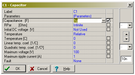

TINA nehmen.

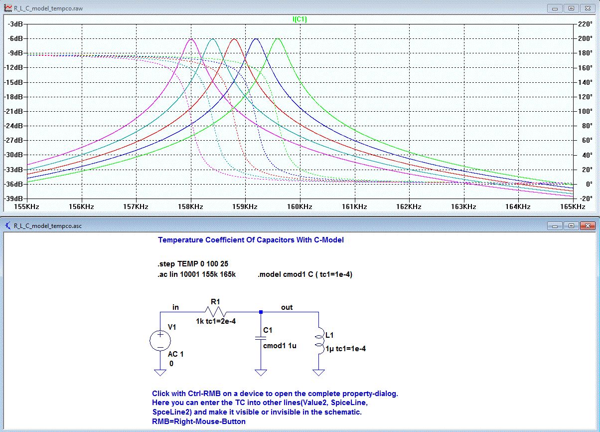

von Helmut S. (helmuts)
Hallo rgds,
eine klassischen Temperaturkoeffizienten kannst du wie im Bild
definieren.
Helmut
.model cmod1 C(tc1=1e-4)
tc1 bezieht sich auf das cmod1 odr wie immer du das nennst.
Du willst noch einen weiteren TC oder gar noch quadratisch?
.model cmod1 C(tc1=1e-4 tc2=1e-5)
Infos eventuell in pspcref.pdf oder in (H)SPICE manuals.
Hier steht es auch noch:
http://ltwiki.org/index.php5?title=Undocumented_LTspice#Capacitors
