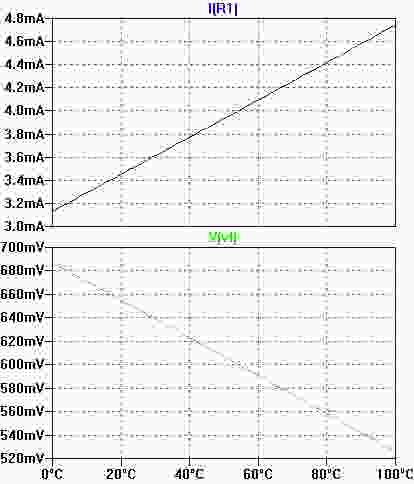

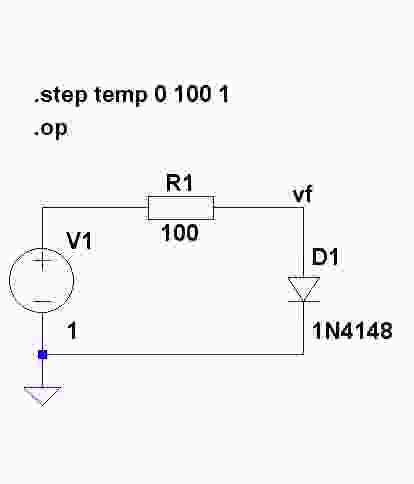

Ich würde gerne eine Schaltung auf ihr Temperaturverhalten testen. Z.B.
eine 1N4148 + Vorwiderstand.
Den globalen Parameter "temp" durchzusteppen klappt einwandfrei, auch
als Parameter nur für ein Bauteil.
Was ich aber noch nicht geschafft habe ist ein Plot mit der Temperatur
als X-Achse und z.B. der Diodenstrom als Y-Achse. Man kann ja für X
anstatt der Zeit eine Spannung oder einen Strom verwenden. Das geht,
aber "temp" mag er da nicht. Jetzt ist mir gerade eingefallen, man
könnte ja für eine Spannungsquelle als Parameter die Temperatur nehmen.
Sodass 1°C dann 1V sind oder so. Diese Spannung wiederrum müsste man ja
dann für den Plot als Bezug nehmen können.
Aber geht das nicht irgendwie eleganter?
Gruß Dane
Gast #2228466
Danke Helmut!
Das klappt einwandfrei.
.OP kannte ich bisher noch nicht. Ist aber wohl recht praktisch, weil
schnell. Z.B. für Arbeitspunkt-Ermittlungen an einem Verstärker oder so.
Schöne Grüße,
Dane
