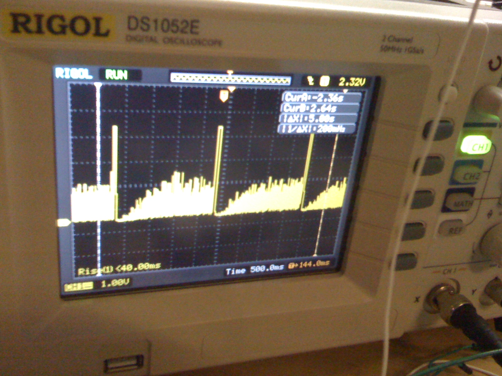

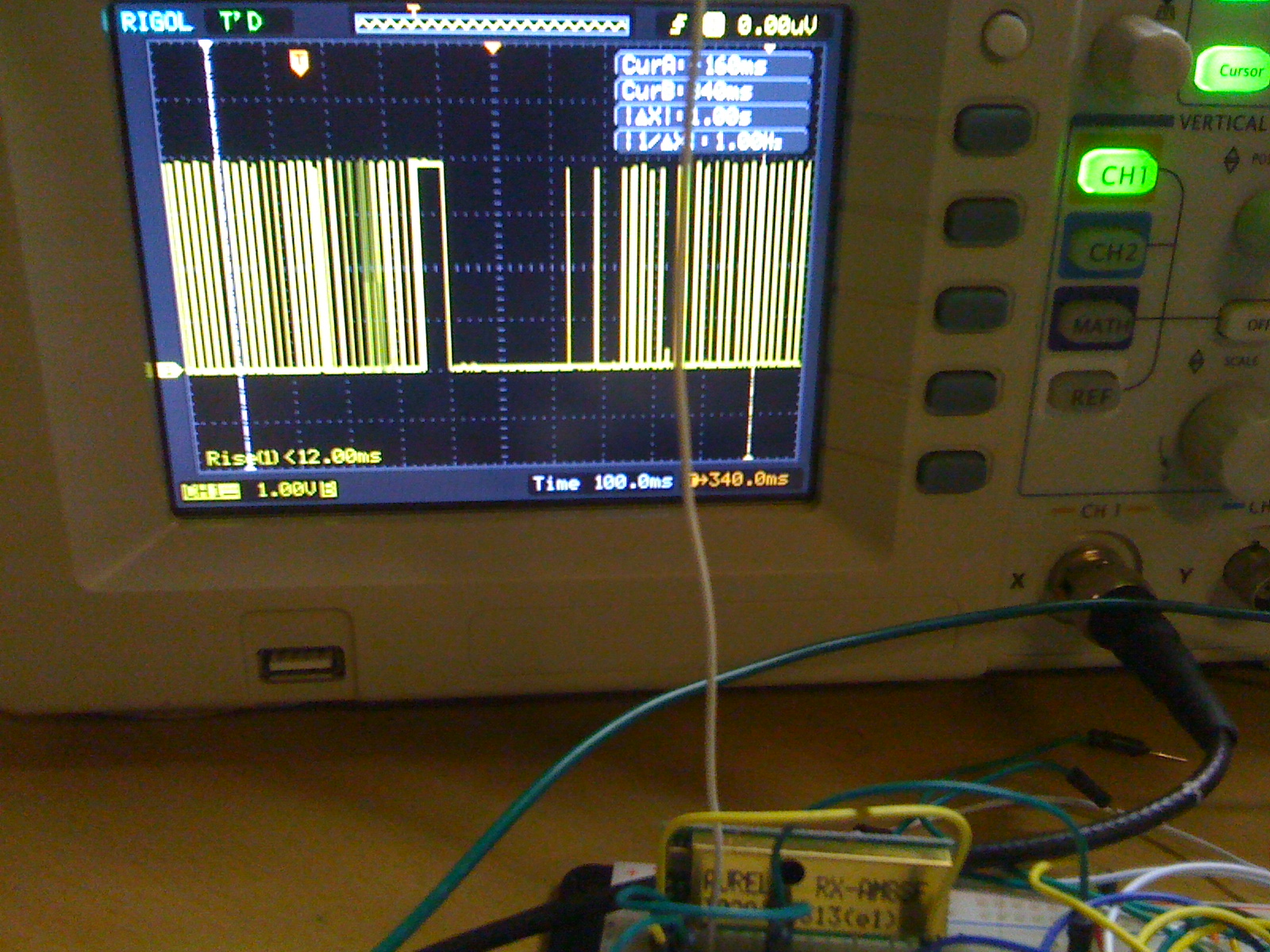

OP #3503212
ich habe mal meinen Empfänger an den Oszi gehängt. Es kommt alle 2
Sekunden ein 50ms Signal. Das sieht man auch zwischen den Spikes.
Ein erster Tiefpassfilter ist auch schon drin, aber noch nicht perfekt.
Als nächstes muss ich mal schauen, wie ich nun alles unter einem
gewissen Wert einfach wegbügeln kann :).
Grüße, Andreas

OP #3503675
ich, nicht du schrieb:
> schonmal mit einem schwellwert entscheider versucht?
> sprich: du legst die schwelle für die biterkennung über die höchste
> spitze des rauschens (spikes/blips/was auch immer)
moien,
ich denke mir das schon, ja, aber ich weiss noch nicht, wie ich das
genau mache! :)
was muss ich denn machen, dass der nur spizen über ein bestimmtes level
weiterleitet?
grüße, Andreas
#3503693
> weiterleitet?
Einen Komparator verwenden. Das Signal wird mit einer Schwelle
verglichen. Ist das Signal größer, schaltet der Ausgang um.
http://www.mikrocontroller.net/articles/Komparator
http://www.mikrocontroller.net/articles/Operationsverst%C3%A4rker-Grundschaltungen#Der_Komparator
Gruß Dietrich
