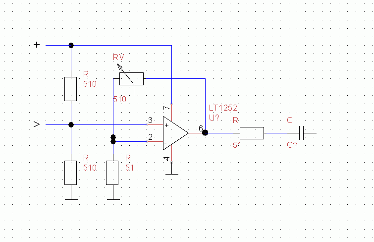

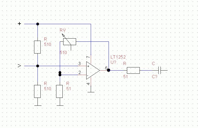

5Volt auf 12V Hf verträglich für LT1252 ?
OP #3503464
Ich möchte einen LT1252 in einer Messschaltung am USB-Port betreiben.
und suche nach einer Hf-verträglichen Schaltung in kleiner Bauweise
mit möglicht geringem Filteraufwand,
Der max. Strom beträgt laut Datenblatt 18mA.
Welche  Alternative zu LT1252 als single supply mit 5V Betriebsspannung
könnte ich alternativ verwenden?
Gerd
Hallo Gerd
Der Max4012 sieht besser aus. Um 2Vss an 50 Ohm am Ausgang zu
gewährleisten, sind jedoch erst mal 4Vss unbelastet notwendig, wie im
Datenblatt beschrieben. Dann die Ausgangsimpdanz bei der geplanten
Frequenz ermitteln und mit einem Widerstand zwischen OPV-Ausgang und
Anschluss auf 50 Ohm aufstocken.
Mit seinen Rail to Rail Eigenschaften werden die geforderten Daten bei 5
Volt Betriebsspannung vermutlich gerade erreicht. Du solltest
kontrollieren, daß der OPV bei maximaler Aussteuerung noch nicht in die
Begrenzung geht, sondern eine kleine Reserve hat.
Bernd
Die Ausgangsimpedanz des MAX4012 steigt von 1 Ohm bei 10 MHz auf 50 Ohm
bei 80 MHz an (laut Datenblatt). Bei 80 MHz gäbe es demnach eine
Fehlanpassung. Optimal wäre, die mittlere Ausgangsimpedanz über den
genutzten Frequenzbereich zu ermitteln (Seite 5 rechts unten) und dann
nur den Rest zu 50 Ohm hinten dranzuhängen.
Nachtrag:
Bei Frequenzen oberhalb von 80 MHz muss sogar ein Widerstand gegen GND
geschaltet werden, um eine Impdanz > 50 Ohm zu reduzieren. Bei 75 Ohm
gehts natürlich noch ein kleines Stückchen weiter.
