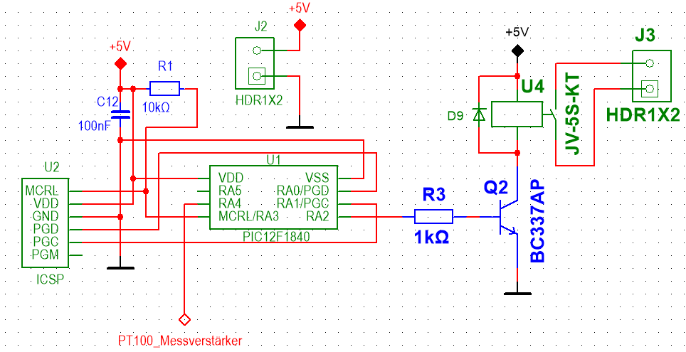

Ich suche nach einer einfachen Schaltung um einen Lüfter zu steuern.
Sie muss bei einer Raumtemperatur von 26C einschalten und bei ca 23C
oder 22C wieder aus. Zusätzlich soll sie bei einer Außentemperatur vom
über 27 nicht mehr einschalten, außer (und jetzt kommt's) die
Raumtemperatur steigt über 39C +- 2C.
Das Ganze soll auf 230V laufen.
Ich habe ein Relais bzw. Schütz für den Lüfter und PT100 oder PT1000 für
die Temperaturmessung.
Ich weis ich könnte es auch mit vier Raumthermostaten machen, aber ich
suche noch andere Möglichkeiten.
Grüße HM

von Max H. (hartl192)
PIC12F1501
Heinz schrieb:
> Bauplan.
PT100(0) Messverstärker an den ADC, Relais mit über Transistor an einen
Ausgang, Pullup an Reser, 100nF zwischen Vdd und Vss
Mit dem PT100(0) Messverstärker kann ich dir nicht helfen, der Rest
könnte so aussehen. Ich Schaltplan ist eine 12F1840, du kannst aber auch
einen 12F1501 verwenden, die beiden sind pinkompatibel.
ICSP ist eine 6 polige Stiftleiste zum anschließen des Programmers.

Auf RA5 schließe ich dann den zweiten Fühler an?!
Ich bin Kältetechniker und löte gerne auf Platinen und baue gern lt..
Plan die ich so finde. Nur leider hab ich für das keine Pläne gefunden.
Nein. RA5 ist kein analoger Eingang. Du musst den 2. Fühler an RA2 und
den Transistor mit Relais an RA5.
