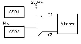

ich muss bei meinen Mischer (Heizung) die Relais gegen SSRs ersetzen, da
die neue Regelung viel mehr Schaltspiele erfordert. Der Mischer besitzt
einen gemeinsamen Nulleiter und Y1(AUF) und Y2(ZU) für die Phase. Per
Software ist sichergestellt, das immer nur eines der beiden SSRs am
Eingang eingeschaltet wird und dazwischen eine Wartezeit >1s liegt.
Meine Frage an die Experten ist nun: Kann es bei der Schaltung im Anhang
mit SSRs zu Problemen kommen (Zerstörung der SSRs oder Zerstörung des
Mischers). Bspw. habe ich ja immer die "Open circuit leak current" auf
dem Ausgang des inaktiven SSR?
Lieben Dank
Erik

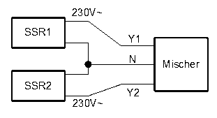

#3504319
die Stellmotoren sind meistens Zwei-Phasen-Wechselstrommotoren.
An Y1 und Y2  sind gleiche Wicklungen. Y1 und Y2 sind untereinander mit
einem Kondensator verbunden, der für die notwendige Phasendrehung von 90
Grad zwischen den beiden Phasen sorgt.
Wenn 230V an Y1 geschaltet ist, wird Y2 die Hilfsphase. Beim
Direktanschluss von Y2 ist Y1 die Hilfsphase.
Ob Die Spannung an der Hilfsphase größer ist als 230V, hängt vom
Phasenschiebekondensator ab. Das lässt sich aber direkt messen, wenn
Spannung am Motor anliegt. (ob an Y2 größere Spannung anliegt als die
230V an Y1)
Beim Umschalten sollte der Mortor zum Stillstand gekommen sein, sonst
werden die Verhältnisse unübersichtlich.
Wie bei allen geschalteten Induktivitäten können beim Schalten
Spannungsspitzen entstehen. Die SSR müssen also für induktive Last
geeignet sein, bzw. Es müssen Maßnahmen gegen Spannungsspitzen wie VDR
oder Snubber vorgenommen sein.
btw. das erste Schaltbild ist falsch, da wüden die SSR 230V mit Masse
verbinden.
Gast #3504328
Danke für die Antworten bisher. Klar ist das Schaltbild falsch. Stand
wohl etwas auf dem Schlauch.
@Peter R.: Was passiert dann eigentlich, wenn die SSRs oder auch Relais
tatsächlich mal beide durchschalten würden?
#3504381
Wenn beide SSRs durchschalten würden, würde das dem Motor nicht gut tun:
Im Motor entsteht kein Drehfeld, er würde also nicht anlaufen und daher
Strom ziehen wie ein Motor mit festgehaltenem Läufer.
Es hängt etwas von der Leitungsklasse ab, aber wahrscheinlich würde der
Motor verbrutzeln, wenn nicht eine genau passende Sicherung das abfängt.
Für den Fall eines Defekts des Stellmotors/der Regelung ist in meinem
System dafür z.B. ein Temperaturbegrenzer nach dem Ausdehnungsprinzip
eingebaut. (Thermostat mit Fühler im Vorlauf einer Fußbodenheizung)
Gast #3504399
Das Durchschalten der beiden SSRs kann man ganz einfach vermeiden, indem
man die Dioden antiparallel schaltet und ansteuert. Schützt natürlich
nicht vor Hardwarefehlern aber reduziert die Fehlermöglichkeiten durch
Software.

Mir gefällt der zweite Vorschlag zum SSR-Anschluss auch am besten.

Ich komme ab: Ich werde es sicherheitsbewusst nun anders machen: Solid
State Relais für 230V an-/aus (viele Schaltspiele). Und normales Relais
(Wechsler) zum Umschalten der Drehrichtung (wenig Schaltspiele). Dadurch
gewährleiste ich, dass der Mischer nie in beide Richtungen gleichzeitig
drehen kann, selbst wenn beide Relais festbacken würden, richtig?
Jetzt aber die Frage zum passenden SSR. Sind etwas Neuland für mich, bin
eher bei normalen Relais zu Hause, sorry. Welches ist geeignet (bei
Reichelt, z.B. "FIN 34.81 05-240" ?). Varistor, Snubber o.ä. nötig? Wenn
ja welche (Dimensionierung)?
