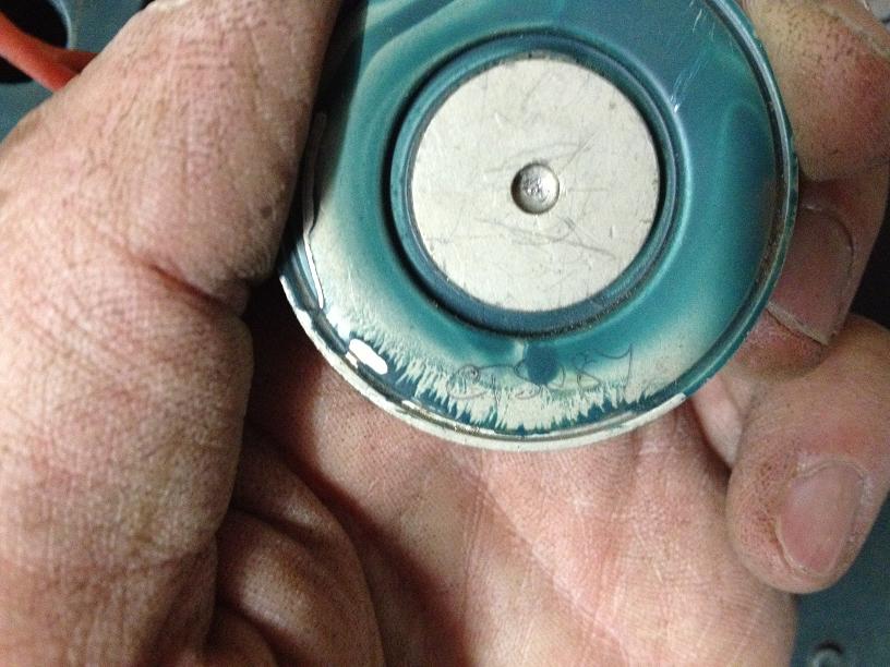

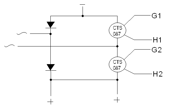

In einem alten Gleichrichter den ich reparieren will (Bj. um 1985)
befinden sich zwei Stück dieser Bauteile. Es gibt leider keinen
Schaltplan, und auch keine Hoffnung einen zu bekommen.
Sie sehen aus wie Kapselthyristoren, haben allerdings zwei Anschlüsse.
Meine Fragen dazu:
1. Wie ist dieses Bauteil intern verschaltet? Der eine Anschluss ist an
der Steuerplatine mit "G" (Gate) bezeichnet. Der andere mit "H". Ich
vermute es ist ein Sperren/Duchlassen in beide Richtungen möglich, je
nachdem wie beschaltet wird?
2. Es finden sich keinerlei Nummern auf dem Teil, außer "CTS087". Eine
google Suche blieb ohne Erfolg. Kann irgend jemand mit dieser Nummer was
anfangen?  Gibt es irgend eine Chance die Daten des Teils in Erfahrung
zu bringen?
3. Wie kann ich das Teil auf Funktion testen? Wenn keine Spannung an G
oder H anliegt sperrt es in beide Richtungen.
Wär super wenn mir geholfen werden kann!
Viele Grüße - Franz

Diese Beschriftung hat mit einiger Wahrscheinlichkeit nichts mit der
Typbezeichnung zu tun, sie ist ja handgeschrieben.
Bei den mir bekannten Typen steht die Bezeichnung seitlich auf dem
Isolierkörper zwischen den A und K Anschlüssen.
